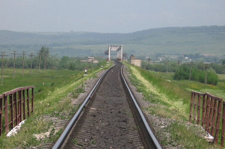

Последний взгляд на блокгаузы и пешком по рельсам на станцию Езуполь. Там мы проехали дизелем пару остановок и осмотрели, насколько это удалось (сильно затоплен, нужны даже не сапоги), русский пулеметный дот ПМВ. Но это уже иная история.
index.php?t=getfile&id=12093&private=0
  • Вложение: IMG_8436.jpg
    (Размер: 129.78KB, Загружено 1516 раз)

Дот одноэтажный, одноказематный. В каземате 2 пулеметные амбразуры (как бы расположены для косоприцельного огня в разные стороны). Амбразуры с противорикошетными уступами. Вход прикрыт коленчатым сквозником, однако входы в него расположены к входному коридору не под прямым углом, а под тупым. С каждой стороны, возле входным проемов по 1 нише. Потолок имеет жесткую одежду, в каземате из двойного ряда рельс. Внешне сооружение выглядит непрезентабельно (жутковатая кладка, кривовато-косовато), однако внутри уже гораздо приличней, а по планировке - вполне себе ОТ конца 20-х начала 30-х гг. Толщина стен с амбразурами 140 см, толщина покрытия в сквознике что-то около 90 см. В качестве арматуры использован металл, котрый попался инженерам, в т.ч. рельсы для вагонеток.
