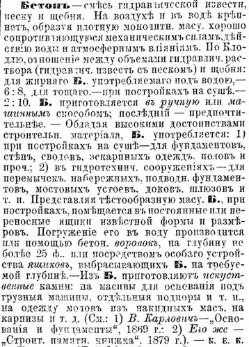

В строительной энциклопедии 1905г. об опалубке, в современном понимании этого слова, для бетонных работ говорится как о формах и ящиках. Опалубка тоже упоминается:
http://s61.radikal.ru/i172/1009/a1/2e709ea5c947.jpg

Спасибо за уточнение!
Выходит, "опалубка" - это часть кружал.
И еще для стен за компанию с "формами" и "каркасами" вылезли еще и "ящики"! Very Happy
