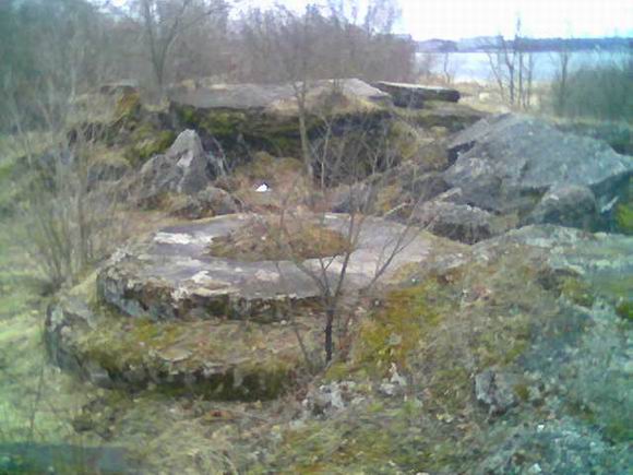

А теперь - внимание, вопрос: Вот Юрий Юрьевич раскопал основания 6-дюймовок
http://www.melkon.lv/images/autoGallery/1553.jpg
а где же всё остальное? Я, можно сказать, просто изнываю без фоток 10" батарей и минно-телефонной станции... А башенная батарея??? Ведь вразумительного материала по ней вроде как и не было вовсе? Неужто как потерялась в 1917 году, так до сих пор и не нашлась??? Типа 100 лет скоро будет...
Только за сезон 1915 года объём бетонной кладки по всем сооружениям крепости составил около 4000 куб. саж. Да земляных работ в 2-3 раза больше... Вот бы схемку какую-нибудь расположения всего этого богатства? Или хотя бы того, что найдено... Хотя бы на гугле...

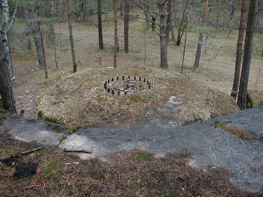

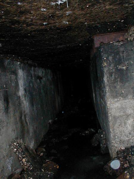

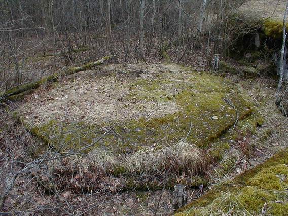

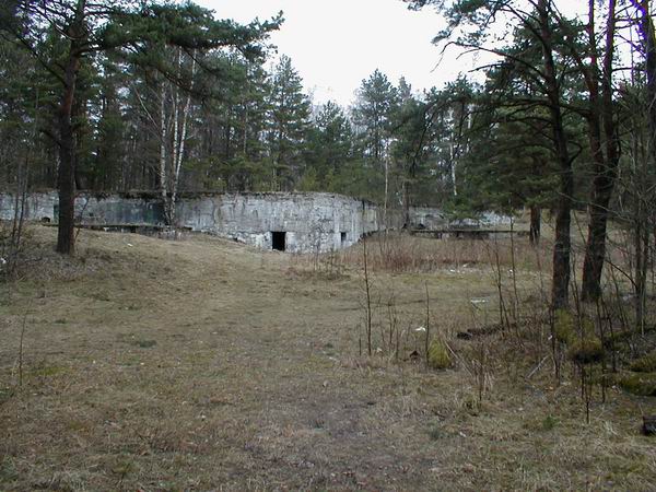

Полазил я там в свое время, но башенных не нашел, даже котлованов Sad
Левая 10дм подорвана, правая цела. Посередине 6дм, а справа и лева еще 120мм стояли. На Мангасале много кирпичных погребов, и уже более позднее обваловки с громоотводами для хранения б/з.
Но Усть-Двинская крепость - это еще и цитадель и батареи Болдераи на левом берегу Зап.Двины.
Фото хиленькие, простите.

За фото - спасибо, чуть полегчало Smile А у 10" батареи какое устройство? Что-то упрощённое с одним казематированным траверсом на два соседних дворика типа свеаборгских батарей или полноценная батарея с подбрустверной галереей?
Re: Усть-Двинская крепость... [сообщение #20012 является ответом на сообщение #20009] сб, 19 июня 2010 14:05 Переход к предыдущему сообщенияПереход к следующему сообщения
Под массивом 6дм батареи была сквозная галлерея.
На 4х10дм (правый фланг) на каждую пару двориков были свои совмещенные подбрустверные казематы - вроде так.
Бывал там "набегами", пока пароход рядом грузился и "конторский" фотоаппарат имел карточку только на 36 снимков приличного качества Sad

С 6-дм батареей вроде всё понятно, она на месте и мы её хорошо расчистили http://www.melkon.lv/ru/gal/mangalsala2/mangalsala2.php там в конце фоторепортажа все шесть позиций, правда оригинальных 6-дм осталась только одна, всего 6-дм осталось две.
10-дм две батареи по 4 орудия - все на месте, но все понемногу взорваны. Одну 10-дм батарею мы хорошо почистили http://www.melkon.lv/ru/gal/sub12may/sub12may.php вторая батарея малодоступна и более взорвана.
