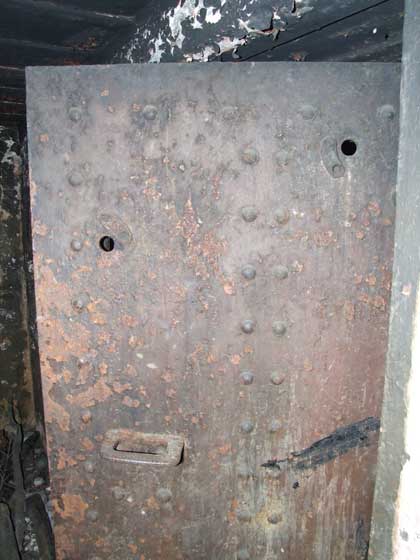

Обещанные КИУРовские броневые двери.

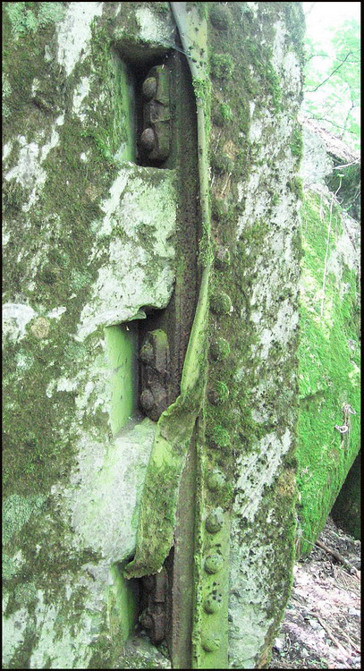

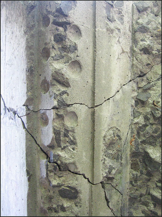

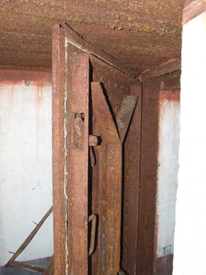

Самый ранний образец для КИУРа - "карельские двери", т.е. такие же как в КАУРе. Остатки, либо следы дверей имеются в 3 сооружениях.
Дверная рама -клепанная, из уголков.
index.php?t=getfile&id=6312&private=0

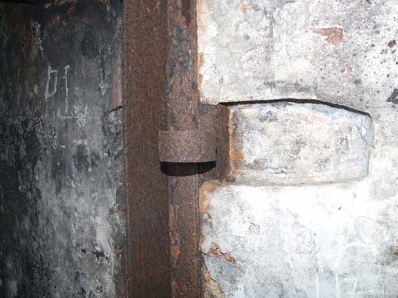

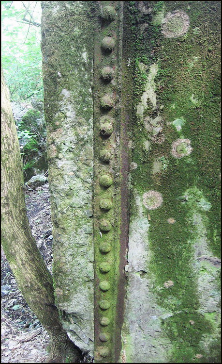

Дверные завесы.
index.php?t=getfile&id=6313&private=0

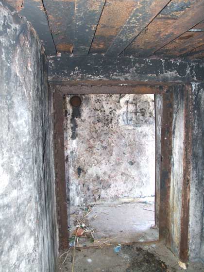

Отпечаток дверной рамы.
index.php?t=getfile&id=6314&private=0

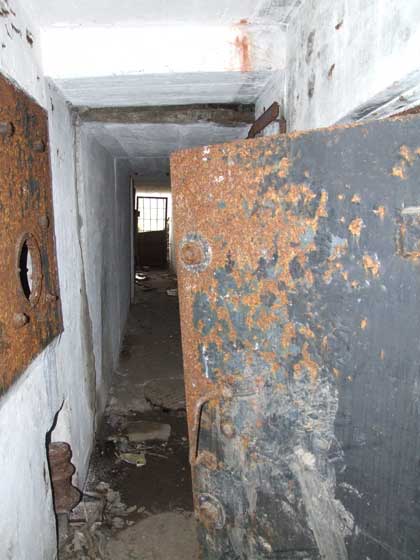

Дверь в сооружении постройки 29 г. - высота двери 178 см.
index.php?t=getfile&id=6323&private=0
А это двери в постройках 30 г. - высота 170 см.
index.php?t=getfile&id=6331&private=0
index.php?t=getfile&id=6332&private=0

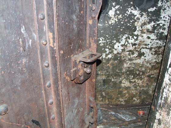

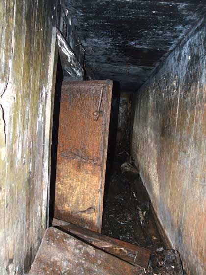

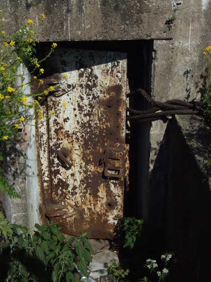

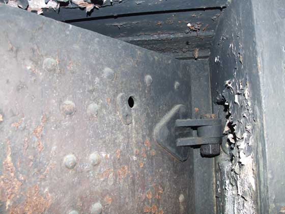

"Старые двери" КаУРа
Самая распространенная конструкция:
index.php?t=getfile&id=6338&private=0
Снаружи:
index.php?t=getfile&id=6339&private=0

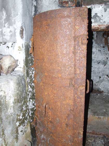

Петля:
index.php?t=getfile&id=6340&private=0
Замок:
index.php?t=getfile&id=6341&private=0

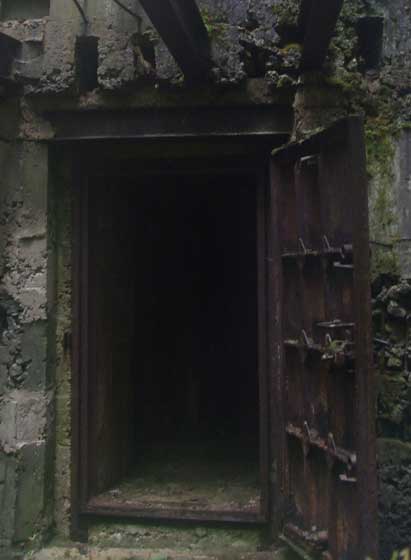

Единственный случай двери шириной 1 метр (КаУР):
index.php?t=getfile&id=6344&private=0
index.php?t=getfile&id=6345&private=0
index.php?t=getfile&id=6346&private=0

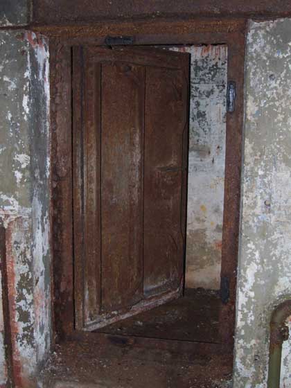

Дверь шириной 60 см (ДОТы КронУРа, 193о год):
index.php?t=getfile&id=6347&private=0

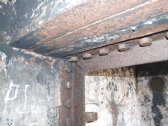

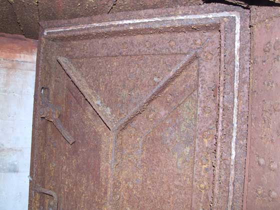

Дверь начала 30-х годов, применялась повсеместно:
index.php?t=getfile&id=6348&private=0
Дверь конца 30-х годов, применялась повсеместно:
index.php?t=getfile&id=6349&private=0

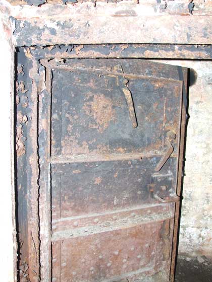

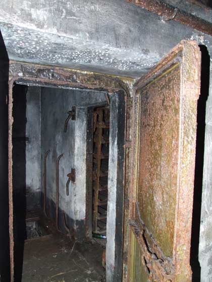

Послевоенные двери (не все):
index.php?t=getfile&id=6350&private=0
index.php?t=getfile&id=6351&private=0
index.php?t=getfile&id=6352&private=0
index.php?t=getfile&id=6353&private=0
