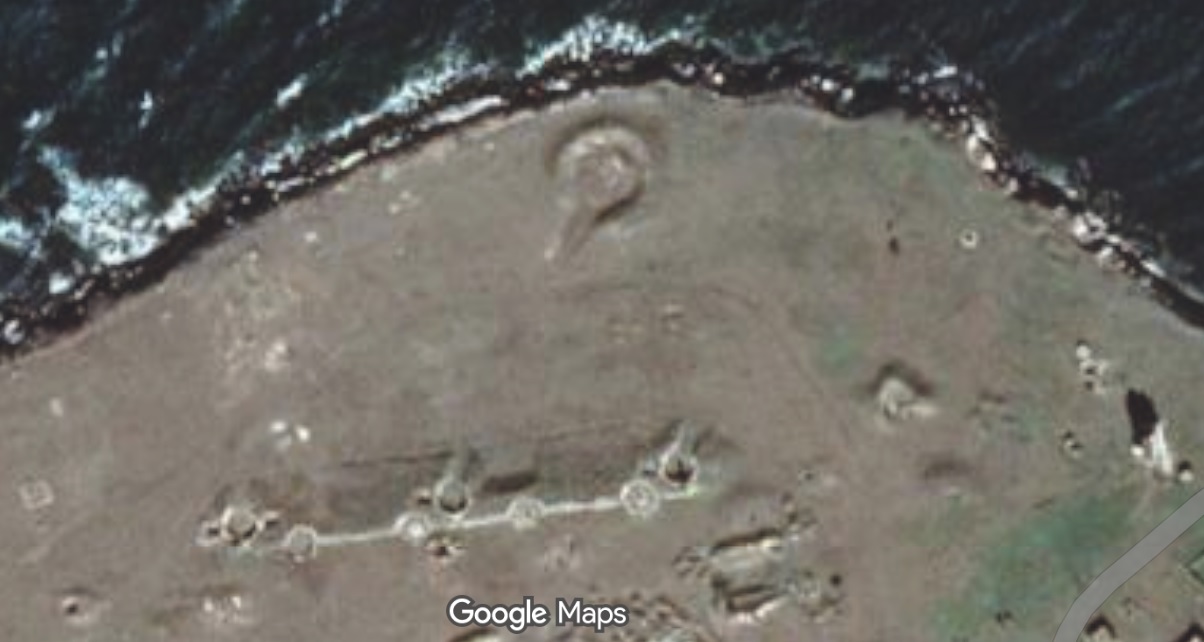

Гальванеръ писал(а) сб, 18 апреля 2026 23:35
VT_Рига писал(а) сб, 18 апреля 2026 21:27
Батарея №28 это эта батарея?
БС-28 (три 152/45) - это три отдельных КРУГЛЫХ гнезда на приведенном Вами спутниковом снимке (и снимках в приведенных Вами статьях). В 1944 г. они были переделаны под американские 127-мм пушки.
А сплошной бруствер с четырьмя ПОЛУкруглыми гнездами на этом же снимке - это существовавшая до неё на этом месте "безымянная" четырехорудийная 130/55 батарея:
Там есть ещё какое-то четвёртое сооружение на восток от трёх кольцевых двориков и на том же расстоянии 50 м между ними.
index.php?t=getfile&id=35946&private=0
Проект 130/55 батареи с единым бруствером без траверзов вызывает удивление.
  • Вложение: AK.jpg
    (Размер: 120.39KB, Загружено 83 раза)
Re: 130-мм/55 пушка [сообщение #65981 является ответом на сообщение #65977] пн, 20 апреля 2026 08:00 Переход к предыдущему сообщенияПереход к следующему сообщения
Гальванеръ
Сообщений: 489
BSSH писал(а) пн, 20 апреля 2026 06:43
что должны сделать если связь с вышестоящим штабом потеряна?
Хуже всего, когда ее не было изначально.
Как в том же Севастополе, где понатыкали одиночных 100-130-мм пушек в опорных пунктах передового рубежа обороны, а вопросами управления огнем, связи и взаимодействия с пехотой не озаботились от слова совсем.
Впрочем, мы опять уклоняемся от темы топика.
Re: 130-мм/55 пушка [сообщение #65982 является ответом на сообщение #65980] пн, 20 апреля 2026 08:09 Переход к предыдущему сообщенияПереход к предыдущему сообщения
Гальванеръ
Сообщений: 489
VT_Рига писал(а) пн, 20 апреля 2026 07:40
Это построенное в 1944 г. гнездо 4-го орудия 127-мм батареи № 1019.
Я не зря назвал эту батарею самой загадочной в Крыму.
Могу только сказать, что по состоянию на 1927 г. ее ЕЩЕ не было.
А на 1939 г. УЖЕ не было.
Теоретически можно допустить, что это первоначальная позиция БС-26 (4 130/55), которая в 1941 г. стояла на мысе Чауда на Керченском полуострове.
Но ДОКУМЕНТАЛЬНОГО подтверждения этому пока нет.
Как и легенде, что на вооружении ее и остальных 130/55 батарей ЧФ стояли пушки ЛК "Императрица Мария".
