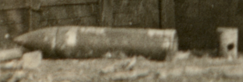

Вопрос был в свете вот этих фотоснимков
Однозначного ответа нет
Штатные снаряды к 130\50 мм Б-13 это снаряды обр. 1928 г. - с запоясковой частью, которой нет у снарядов обр. 1911 г. - штатных для 130\55 мм.
Но есть общие снаряды, пригодные для 130\50 и 55 клб.
Теоретически (не от хорошей жизни) 130\50 мм могли стрелять снарядами обр. 1911 г., нужно конкретно смотреть по диаметру ведущего пояска.
Для 130\55 мм не подходили снаряды 130\50 с крупной нарезкой. Хотя из 12\40 дм стреляли снарядами 12\52 дм, несмотря на увеличенный диаметр ведущего пояска.

По боезапасу на КБФ в целом на 1 марта 1940 г. (и вероятно планово на 1 января 1941 г.) я видел такой документ.
РГА ВМФ, Ф. Р-1877, Оп. 1, Д. 569 (рассекречено)
Там указаны к 130/55 только фугасные с бронебойными наконечниками и осколочно-фугасные снаряды.
Но если на батарее "А" были как предположим по фото фугасные условно обр. 1911 г. без наконечников -
откуда они взялись? Довезли их на флот в течение 190 - 1941 гг.?...
https://i126.fastpic.org/thumb/2025/1009/9e/_a726d3d4f1100cdd85b044a189c1879e.jpeg
https://i126.fastpic.org/thumb/2025/1009/be/_2b8962dc8b0ef4c813aa995da13efcbe.jpeg

И если на КБФ судя по документам выше в 1940 г. не было и в 1941 г. не ожидалось поставок фугасных снарядов без бронебойного наконечника к 130/55 пушкам,
откуда он мог условно взяться в 1941 г. на батарее "А", в т.ч. по ведомости ее вооружения (выше)?
Мог ранее храниться на кр. "Аврора" и использоваться как учебный, достанный из "закромов Родины"?
Или ещё где-то нашли...
Или просто с этого снаряда наконечник был скручен и это не понять по фотографии?
[Обновления: пт, 10 октября 2025 00:08]

Догадался проверить длину снаряда в руках ветерана - ровно 4,5 калибра, значит это фугасный обр. 1911 г. с наконечником, просто наконечник плохо видно из-за качества фотографии.
Документ составлен в первой половине 1940 г, до того, как КБФ получил артиллерию и боеприпасы Эстонии и Латвии.

Спасибо за подсказку! Действительно, ведь в странах Прибалтики 130/55 пушки эксплуатировались..

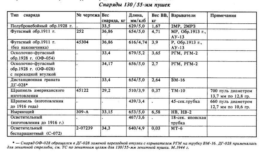

Хотел только спросить вот по этой таблице из статьи про 130/55 пушки из журнала "Техника и вооружение" № 3 за 1997 год.
В ней указаны калибр для снарядов обр. 1911 г. как 3,9 и 4,71 - вероятно это какая-то разновидность, а изначально длина снаряда значит была 4,5 калибра?
index.php?t=getfile&id=35613&private=0
[Обновления: сб, 11 октября 2025 10:37]

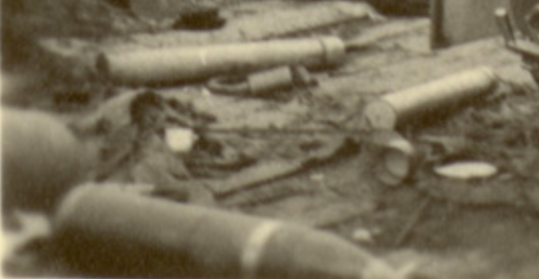

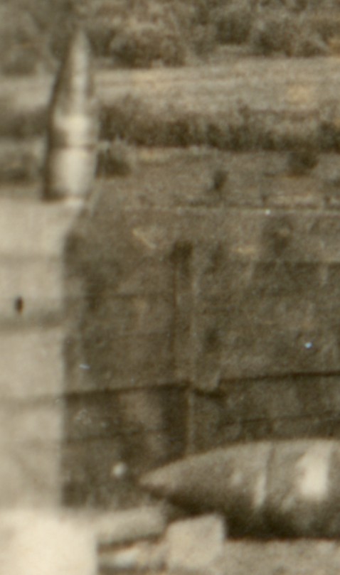

Ещё вот, на фотографиях пушек батареи "А" нашёл такие фрагменты со снарядами... и все как будто с наконечником?
Значит, были на батарее и полубронебойные...?
Только вот этот снаряд вдали... он словно от Б-13, или мне кажется...
index.php?t=getfile&id=35617&private=0
index.php?t=getfile&id=35618&private=0
index.php?t=getfile&id=35619&private=0
[Обновления: вс, 12 октября 2025 10:34]

А можно ли работающую ссылку на фото без скриншотов? Таблица из журнала правильная, но не полная. Интересно также откуда взялся 1911г в 4.5 клб?
