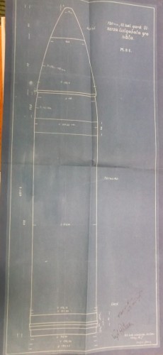

Это обмерный чертёж полубронебойного снаряда ещё времён ПМВ
https://i126.fastpic.org/big/2025/1008/4d/4785b72fd7077e6a4bc3306ef7bf634d.jpg

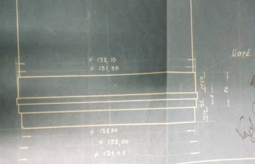

Поясок
https://i126.fastpic.org/big/2025/1008/1c/d5a51dc597804b0267f9d516b1e01e1c.jpg

Поправка: это фугасный снаряд обр. 1911 г. с наконечником.

Это может быть фугасный снаряд обр. 1911 г. без наконечника.
