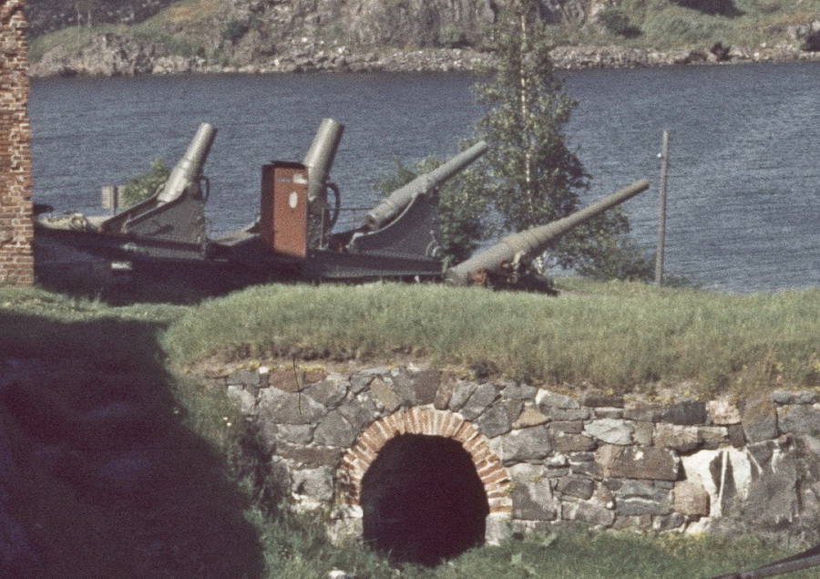

Миша, чертёж, конечно, замечательный, но к тому, что было построено в действительности, отношения не имеет. Ниша сделана в финской брустверной стенке, окружающей дворик. Вот снимок примерно с того же ракурса, только точка съёмки повыше метра на два и чуть подальше.
index.php?t=getfile&id=33830&private=0

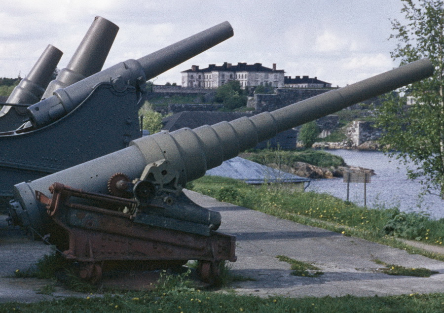

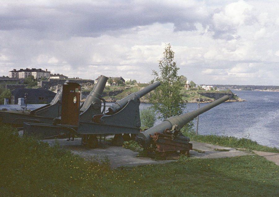

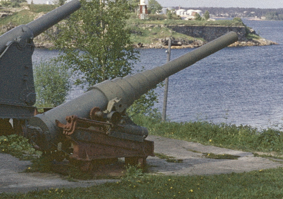

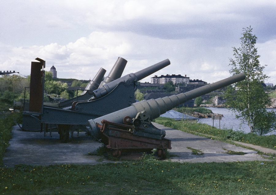

на сайте finna.fi разжился фотографиями пушки 152 мм /34 клб, сделанными Суоменлинне в начале 1960-х годов (т.е. более чем полувековой давности - теперь это раритет):
Фотки сильно уменьшены, фрагмент с орудием вырезал крупнее:
index.php?t=getfile&id=33834&private=0
Крупнее:
index.php?t=getfile&id=33835&private=0
index.php?t=getfile&id=33836&private=0
Крупнее:
index.php?t=getfile&id=33839&private=0
index.php?t=getfile&id=33841&private=0
Крупнее:
index.php?t=getfile&id=33837&private=0

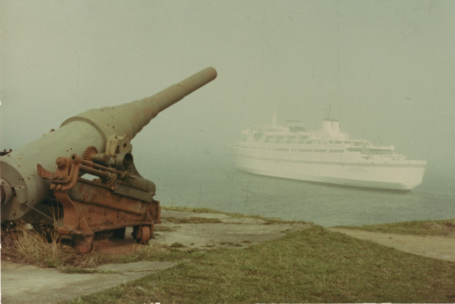

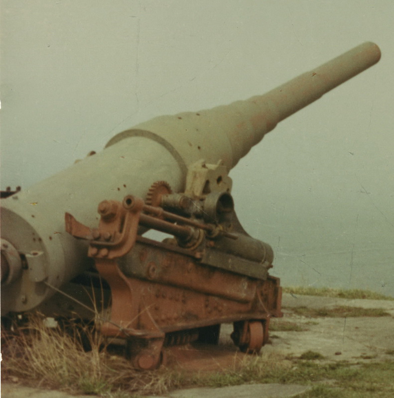

И еще пара фото:
index.php?t=getfile&id=33843&private=0
Крупнее:
index.php?t=getfile&id=33844&private=0
Вот это фото мне больше всех композицией нравится:
index.php?t=getfile&id=33845&private=0
Крупнее:
index.php?t=getfile&id=33847&private=0
Интересно, на сколько слоев краски теперь на пушках больше? Cool

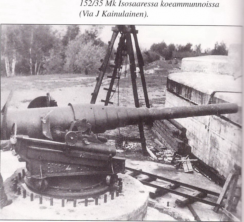

Одна из 152 мм 35 клб. пушек засветилась и на острове Isosaari около Хельсинки:
index.php?t=getfile&id=33848&private=0
Фото из книги Ove Enquist "Itsenaisen Suomen Rammikkotykit 1918-1988" (Sotamuseum 1/1999)
Установлена как-то на "чужое" бетонное основание. Хорошо виден зубчатый сектор механизма вертикального наведения.

miall писал(а) пт, 26 ноября 2021 20:55
Основание Канэ на тумбе?

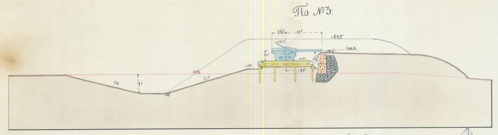

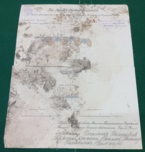

Выше в этой ветке уже была схема:
miall писал(а) ср, 24 ноября 2021 20:22
index.php?t=getfile&id=33823&private=0
Это фрагмент чертежа "По Выборгской крепости. Профили къ проекту временной обезпеченной отъ штурма батареи на 4 - 6" пушки в 35 калибровъ длиною на станкахъ Вавассера" , датированного 4 сентября 1913 г. (доступен на digi.narc.fi).

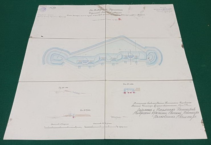

Артиллерийский музей на Госкаталоге добавил в "копилку знаний" еще три плана батарей с пушками 6 дм х 35 клб на станке Вавассера. Увы, фото чертежей представлены при съемке "под углом" и в небольшом разрешении, дают только самое общее впечатление, но пусть будут и тут...
"План батареи на 6-6" пушки 35 калибров длиною на станках Вавассера у деревни Херкала. Укрепления Бьёрского побережья. Выборгская крепость.", 1914 год.
Номер по КП (ГИК): ВИМАИВиВС КП ИДФ 6498/271 Номер в Госкаталоге: 37903880
index.php?t=getfile&id=34310&private=0

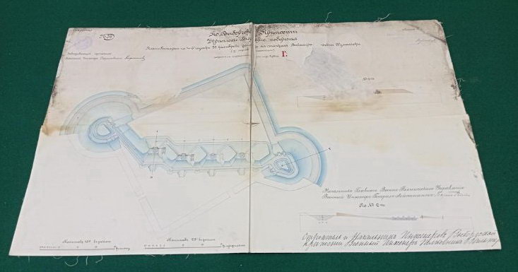

"План батареи на 4-6" 35 пушки на лафетах Вавассера на Тупорансари. Выборгская крепость.", 1914 год
Номер по КП (ГИК): ВИМАИВиВС КП ИДФ 6498/270 Номер в Госкаталоге: 37903885
Увы, лист еще и сильно испачкан...
index.php?t=getfile&id=34311&private=0
"План батареи на 4-6" пушки 35 калибров длиною на станках Вавассера у деревни Хумалиоки. Укрепления Бьёркского побережья. Выборгская крепость.", 1914 год.
Номер по КП (ГИК): ВИМАИВиВС КП ИДФ 6498/273 Номер в Госкаталоге: 37903960
index.php?t=getfile&id=34312&private=0
