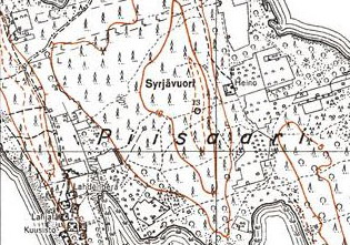

Редкий случай, когда на первый взгляд правы оба одновременно. Wink Действительно, на финской карте (лист 304312) в центре изображенной северной части острова есть надпись - Keskisaari. Однако, на финской карте из этого же комплекта (лист 304311) в центе изображения южной части того же острова написано - Piisaari:
index.php?t=getfile&id=11758&private=0
index.php?t=getfile&id=11759&private=0
Но дьявол, как всегда, прячется в мелочах - шрифт написания у них разный; "прямой" шрифт используется для обозначения населенных пунктов...
Но остров, как бы он не назывался, достаточно равнинный и вести стрельбу через него (с выносным наблюдательным пунктом) отнюдь не мешает. Видеть же цель, прячущуюся за ним, с Киперорта - да, мешает.
