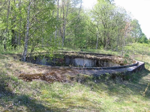

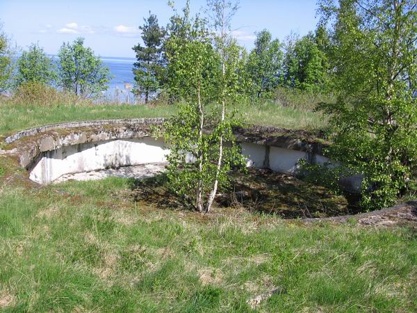

39 лет спустя я оказался на знаменитой батарее.В июле 1971 года прибыл в расположенный рядом военный лагерь ВВМУПП им.Ленинского комсомола для сдачи вступительных экзаменов и...началось.
Сегодня с коллегой посетили батарею 152 мм Канэ на м.Серая Лошадь. Она находится западнее КНП и состоит из двух отдельно расположенных 2-х орудийных бетонных блоков, каждый из которых оборудован казематированными погребами системой обороны и наблюдения. Скажу сразу-ехали на позицию 120мм орудий...которую нашли по предположению...в другом месте. На мысу: 2х2-152мм мор.Канэ. К сожалению, вся информация с сайта и вики, а также из книги о форте весьма поверхностна и требует уточнения.Сведения как бы вертятся вокруг одного источника. Трудно поверить, что единый трехорудийный блок разобрали и в советское время время построили два по два. По документам, стояли в 1914г 2 орудия, потом 3,и цифра эта не менялась. И это справедливо, один из двориков был не задействован и на местности, можно предположить какой.
Итак, по-порядку: дворик № 1 правофланговый, от КНП - первый, кольцевой формы, закрытого типа под 6"морскую скоростр.пушку Канэ.

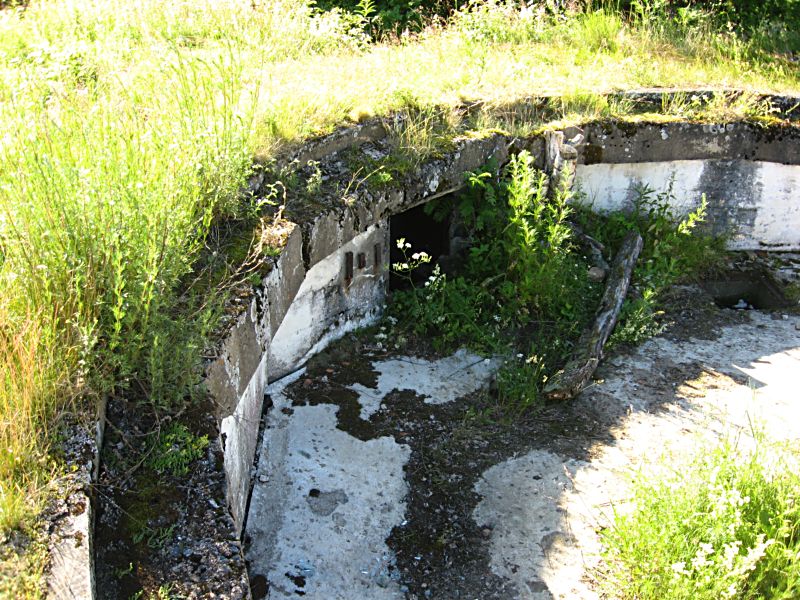

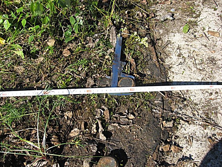

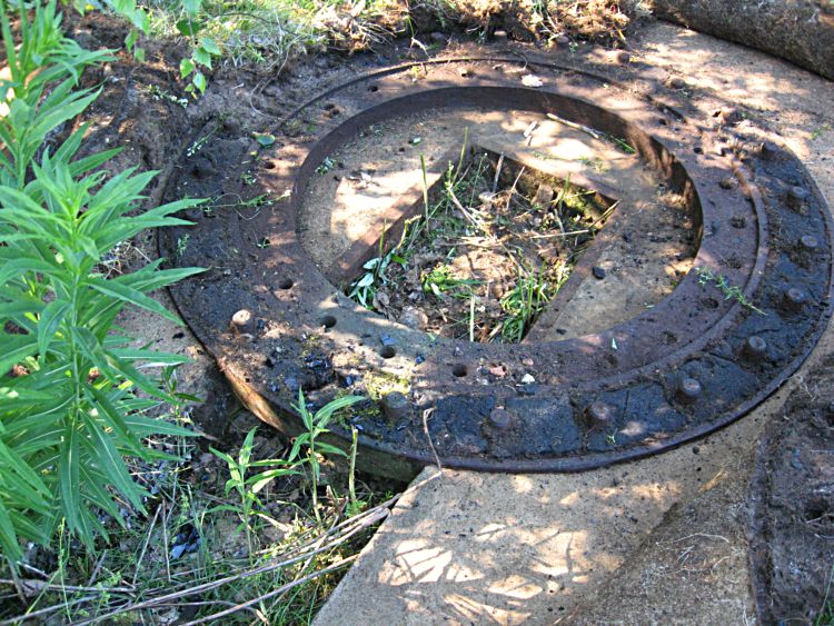

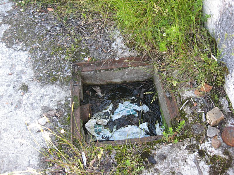

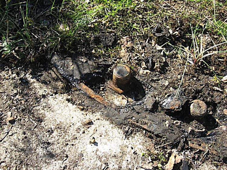

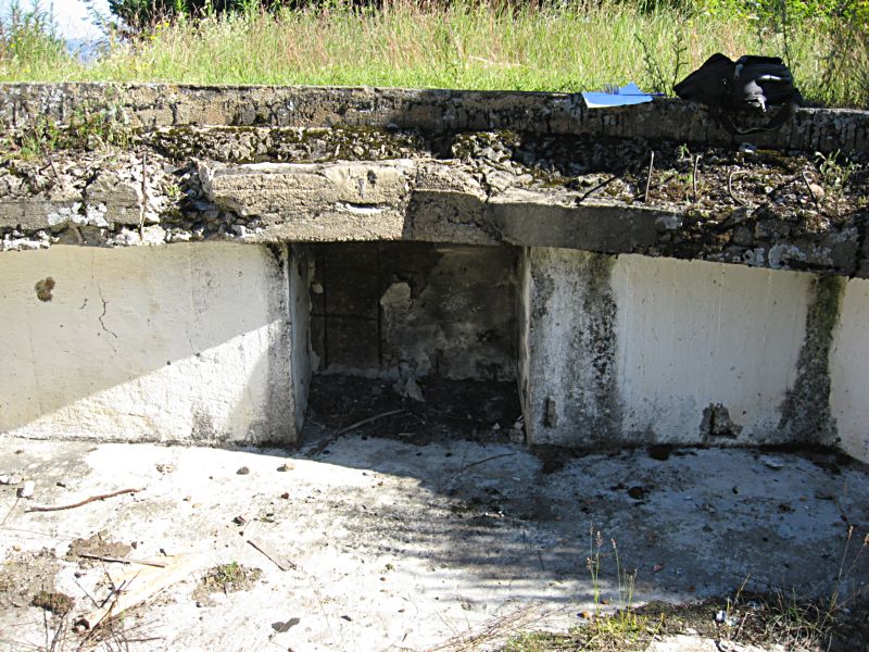

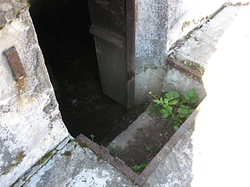

Число болтов - 24. Диаметр болтов- 41,5мм, диаметр по центрам болтов основания -около 1475мм. Болты законсервированы, заливкой гудроном.Высота бруствера 1200-1300мм - точнее никак, у кромки бруствера подливка бетонной "ливневки".Внутри дворика, есть ниша для канализования ливневых и талых вод. Подача боезапаса производилась через два подачных окна, вход в подбрустверную потерну - со стороны казенной части, назначение небольшой ниши в бруствере, разве что для приборов для наводки орудия.
index.php?t=getfile&id=8383&private=0
подачное окно
index.php?t=getfile&id=8384&private=0
index.php?t=getfile&id=8385&private=0
index.php?t=getfile&id=8386&private=0
консервация
index.php?t=getfile&id=8387&private=0

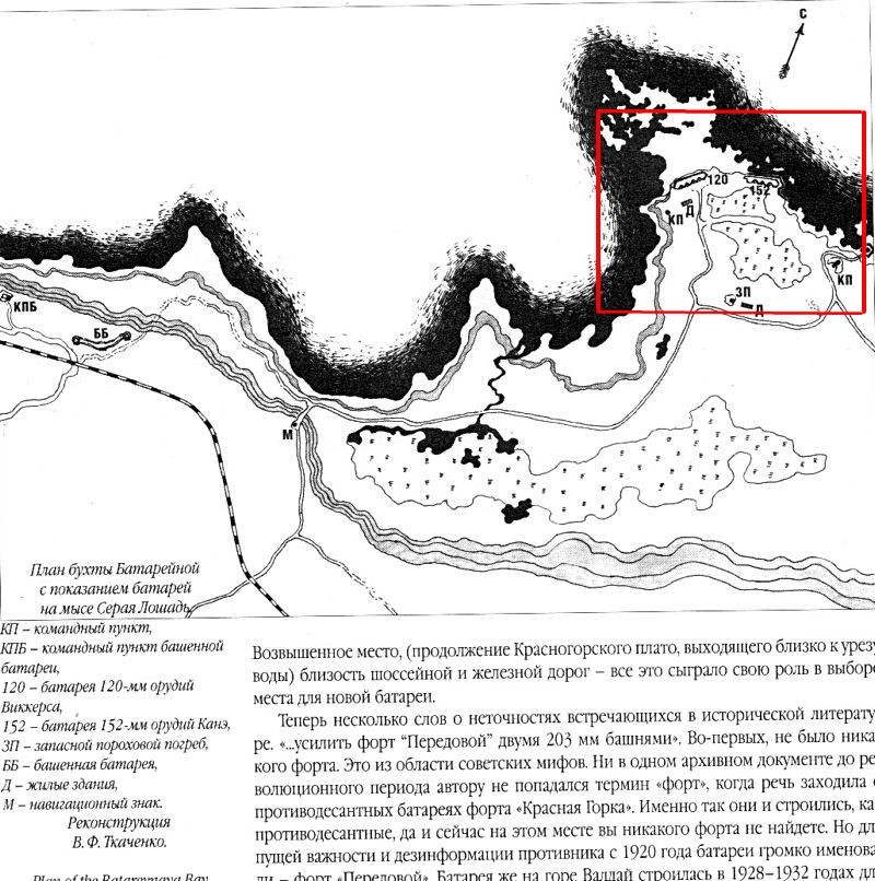

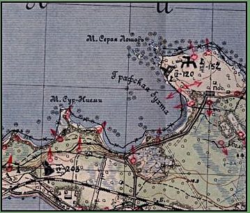

Карта с сайта Красная Горка
index.php?t=getfile&id=8388&private=0
Схема батарей из книги В.Ф.Ткаченко "Форт Красная Горка"
index.php?t=getfile&id=8389&private=0
Ниша в бруствере

Ливневый приямок
index.php?t=getfile&id=8391&private=0
Вход в потерну

От В.Ф.Ткаченко:
Добрый вечер. Я в технических проблемах, поэтому пишу лично, а не на форум.
Не очень понял Ваше сообщение по поводу Серой Лошади. Вы пишите два блока по два орудия Канэ???. Там же всё просто. Слева батарея 4-120/50 с 1943 4-130 мм. Справа три Канэ. В 1952 году начались работы по перестройке двух батарей в одну. Два дворика закольцевали на 120-мм батарее (два свободных), два дворика закольцевали на Канэшной батарее (один дворик свободный). Подробности о перестройке батарей в 1952-1954 во втором издании (Архив МИС ЛенВМБ).
Вот и я том же, о нашем... на правом массиве 2 закрытых(закольцованных) дворика с основаниями под 6"/45 Канэ,свободных двориков и их остатков нет. На левом массиве та же история с теми же параметрами. Если шла реконструкция, зачем на место устаревших 120/50 ставить основания устаревших 6"/45, а не Б-13?
К сожалению,кроме "маленького" (диам. по центрам по окружности - 605мм, число болтов 16, диам.болтов-18мм)основания ничего другого не нашли.
На схеме, с сайта красными стрелочками может указаны орудия и блоки, тогда на севере мыса - 2х2-152, на берегу Графской бухты - 2-120мм и две пушки на юге - тыловая защита?
А Архив МИС ЛенВМБ доступен?

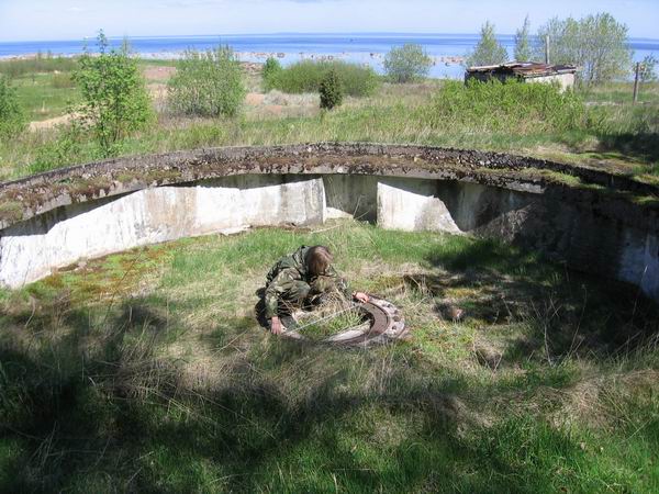

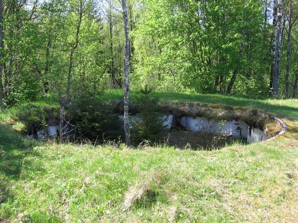

Re: "Серая Лошадь. Давайте разберемся." [сообщение #20347 является ответом на сообщение #20344] вс, 04 июля 2010 23:19 Переход к предыдущему сообщенияПереход к следующему сообщения

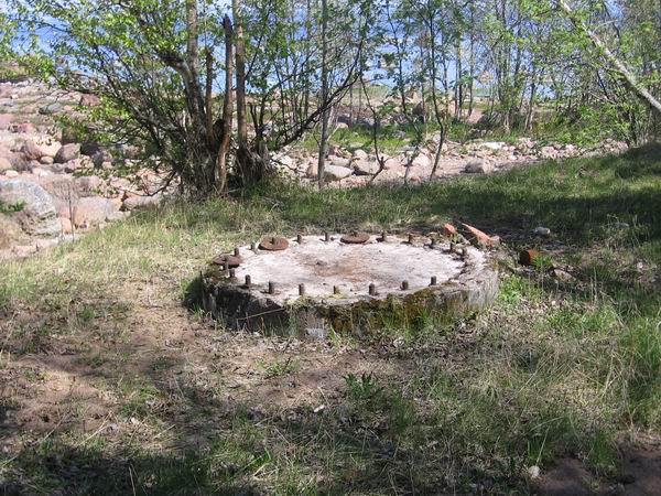

Посмотрел свои фото, получилось на Серой Лошади -4 дворика 130мм кольцевых, два 120мм и 1 Канэ -см. фото.
А интересно когда 120мм заменили на 130мм и на какие?
Это кольцевые:
index.php?t=getfile&id=8393&private=0
index.php?t=getfile&id=8394&private=0
index.php?t=getfile&id=8395&private=0
index.php?t=getfile&id=8396&private=0
[Обновления: вс, 04 июля 2010 23:20]

А это 120мм:
index.php?t=getfile&id=8397&private=0
index.php?t=getfile&id=8398&private=0
Это Канэ:
index.php?t=getfile&id=8399&private=0
Re: "Серая Лошадь. Давайте разберемся." [сообщение #20349 является ответом на сообщение #20348] вс, 04 июля 2010 23:45 Переход к предыдущему сообщенияПереход к следующему сообщения
bell писал(а) вс, 04 июля 2010 23:19
Это кольцевые:
Ой, а если не секрет, это кто ухватился за края Круга Силы имени Б-13 и поклоняется ему? Это случаем не тот эпический персонаж, про которого я думаю? Smile

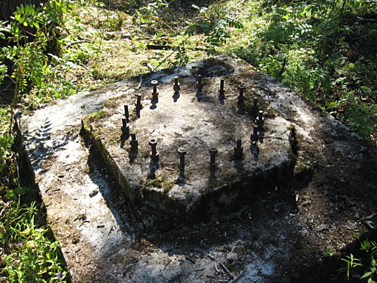

Основаньеце для 21-К. Видать, использовалась на батарее в абсолютно учебных целях. По-моему штуки две там таких видели. 16 болтов по диаметру 605...
Re: "Серая Лошадь. Давайте разберемся." [сообщение #20350 является ответом на сообщение #20349] пн, 05 июля 2010 00:34 Переход к предыдущему сообщенияПереход к следующему сообщения

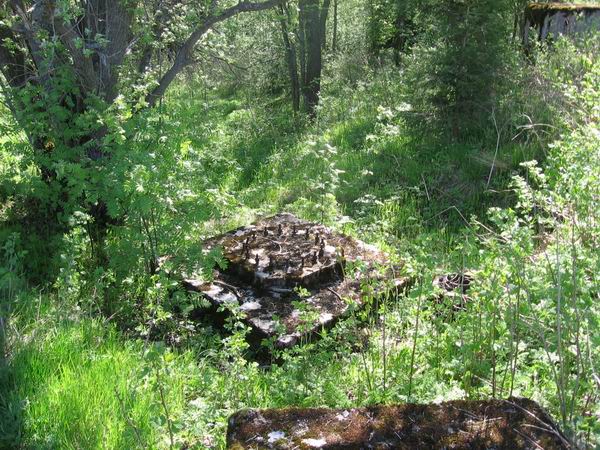

С 45-кой меня опередили(21К и 21КМ).

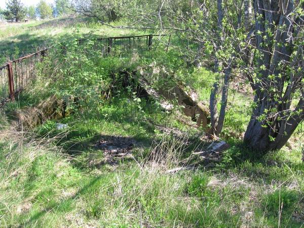

По кольцевым: - если предположить, что это переходная плита, то пушки крепились с помощью болтов, ввинчиваемых сверху через основание орудия в резьбовые отверстия по внутреннему диаметру, и зачем тогда было делать переходную плиту, если раньше стояли 120-ки- у них меньшие диаметры? Может основания (до того) планировались под 6"/45 Канэ(их ,наверно, было завались), а поставили сначала 120мм, а потом и 130мм? И куда дели 24-й болт во внешнем диаметре во всех основаниях?
И последнее. А где находится основание Канэ с последнего снимка, если не секрет. Не нашли. Может на нем отдыхающие палатку поставили? Shocked
index.php?t=getfile&id=8400&private=0
index.php?t=getfile&id=8401&private=0

Re: "Серая Лошадь. Давайте разберемся." [сообщение #20351 является ответом на сообщение #20350] пн, 05 июля 2010 00:42 Переход к предыдущему сообщенияПереход к следующему сообщения
От В.Ф.Ткаченко:
Доброй, почти, ночи. Спасибо за техническую поддержку. Опять в некотором нахожусь недоумении (или что-то пропустил), но в кольцевых двориках классические 130-мм основания с внутренним кольцом снабжённым сквозными навинтованными отверстиями. Это, в том числе, хорошо видно на фото приведённом на Форуме (там,где товарищ измеряет рулеткой).
По поводу оснований 120-мм и 6-дм Канэ вынесенных вне массива батарей, находил в 1342 (опись и дела уточняю): на момент строительства эти орудия были установлены времено для охраны строительства, поскольку шла война и опасались высадки неприятельского десанта. Изначально орудия предназначались для батарей, куда и были переставлены, с добавлением недостающих, по окончании строительства. Почему так сделали. На батарее Канэ были проблемы с близким залеганием грунтовых вод. На 120-мм в меньшей степени. Поэтому строительство не велось по коассической схеме - сначала основания, затем казематы, то есть строили всё сразу. Кстати, первоначально установили "охранные" орудия - 1-6" Канэ и 2-120-мм, затем остальные.По поводу тыловых оснований ничего сказать не могу, поскольку сам смотрел на них с удивлением в 1979 г. Могу только предположить, что это или зенитные орудия или 21-К, то есть советские добавления, как и КП на левом фланге 120-мм батареи (со смещением в тыл) 1930-х годов пос
тройки. Точные даты пока назвать не готов - требуется поиск в тетрадях.
Не понял по поводу углообразного дворика между кольцевыми на 6-дм Канэ. Неужто после 2005 года всё уничтожили?
С Уважением. Ткаченко.
(Размещать, конечно, можно).
