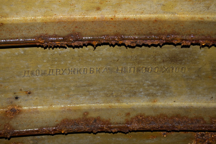

На руфорте как-то проскакивала картинка швеллера с подобной отметкой.
http://ic.pics.livejournal.com/alhammer/39276958/155280/155280_900.jpg
Кузяк там написал, что Цитата:
№ 18 - может быть размером. Такой размер швеллера (18 см) предусмотрен и нынешним ГОСТ. Написали для того, чтобы строители с ходу видели где нужные швеллеры. Ибо заводская маркировка неважно видна, да и может оказаться совсем на другом отрезке.

В качестве иллюстрации -- погреба 12-дм. башенной батареи форта "Ино":
index.php?t=getfile&id=30343&private=0
Д. О. ДРУЖКОВКА Н. П. 300 X 100

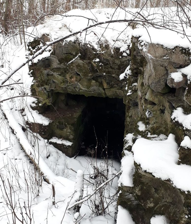

index.php?t=getfile&id=31186&private=0
Вот такая технология убежища времен ПМВ, приблизительно 1915 - 1917 годов на сухопутном фронте МкИПВ.

Re: Строительные технологии [сообщение #57801 является ответом на сообщение #57799] вт, 22 мая 2018 23:32 Переход к предыдущему сообщенияПереход к следующему сообщения
Каменная кладка, как понимаю?
Как я уже давно понял, во вторую половину ПМВ получили широкое распространение сооружения различных упрощенных конструкций. Например, "ряжевой" - с заполнением срубов каменной кладкой или бетоном. Были случаи использования в капитальных сооружениях для покрытия - бревен вместо двутавров. В общем, ничего удивительного, что в МКИПВ в этот период строились убежища из грубой каменной кладки, вместо нормальных бетонных.

Stas-Vorobiev писал(а) вт, 22 мая 2018 23:32
Да, и брёвна и гранитные валуны и недостаточное заполнение цементным раствором, упрощение, убыстрение и удешевление.

Интересный пример удешевления имел место в 1916 году на м. Серая Лошадь в Кронштадтской крепости.
Как минимум, одна долговременная батарея (на 3 - 6-дм. Канэ) была построена с кирпичными стенами вместо бетонных. При этом своды со стандартным противоотколом из гнутых швеллеров, а стены - кирпичные... Правда не могу пока сказать - точно ли все. Но то, что как минимум некоторые внутренние несущие стены выполнены из кирпича - это точно.

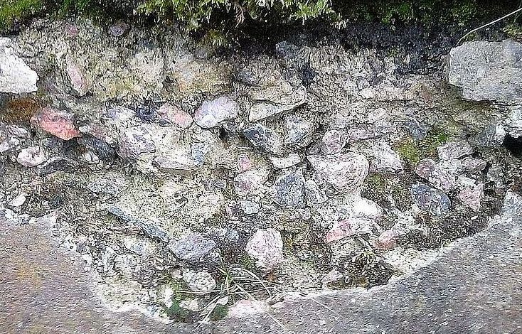

index.php?t=getfile&id=31977&private=0
Технология убежища времен ПМВ, приблизительно 1915 - 1917 годов на сухопутном фронте МкИПВ.
Головное убежище группы Витенпевель.
Гранитный гравий в стенке.

Это скорее качество бетонной кладки, а не технология убежища. )))
А что Вы хотели сказать этим снимком? Кладка хорошая или плохая?
