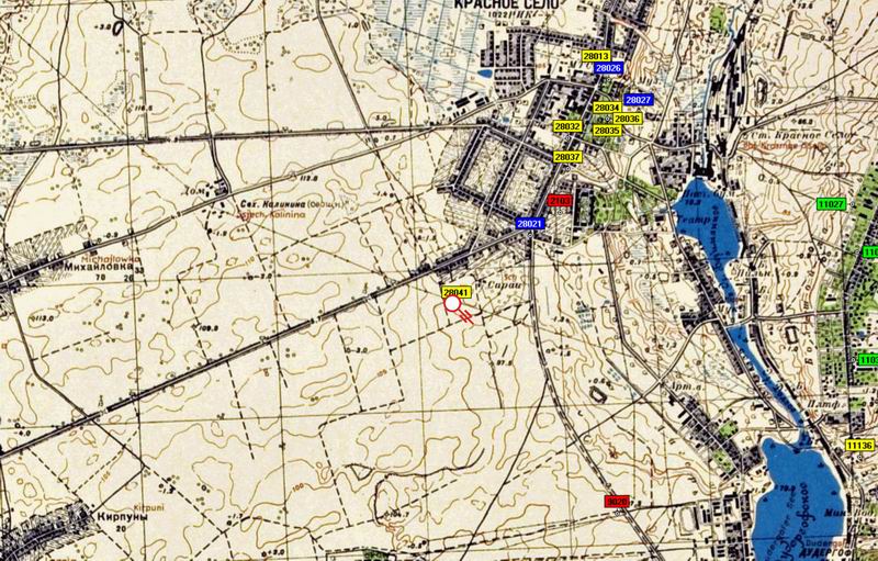

Еще перенесли точку и направление стрельбы на карту-топографку ГШ РККА. Отметка 28041. На остальные отметки не обращать внимание.
index.php?t=getfile&id=19590&private=0
(с) Алексей Седельников, 2012

Да! Вы с Александром оказались правы. Вчера мы весь день "шлялись по ДОТам" и я осмотрел с рулеткой в руках, в том числе, и это сооружение. Вход шириной 2 метра — аккурат под габариты 76-мм дивизионной пушки. Судя по этой записке инженер-контр-адмирала А. А. Жукова (правда, там речь идет о БОТ из корабельной брони, но место, время и "действующие лица" те же),
http://www.forum.aroundspb.ru/index.php?t=msg&th=13369&a mp;goto=134927#msg_134927
эта точка была вооружена 76,2-мм дивизионной пушкой образца 1936 г. (Ф-22) на колесном лафете. Ниши действительно оказались упорами под станины лафета. "Портал" действительно был поставлен, просто чтобы сузить вход в сооружение, когда оно служило каким-нибудь складом под картошку. Короче говоря, это не столько ДОТ, сколько усиленный артиллерийский каземат под полевое 3-дм орудие.
Смущает рассказ местного жителя, что ДОТ раньше был-де вдвое больше и имел-де еще одну амбразуру, смотревшую в строну Ропши (т. е. 135+90=225 градусов). Но эту половину-де в наше время "отпилили". Я осмотрел наружную поверхность артказемата по периметру, но никаких следов "отпиленной" пристройки не обнаружил.
