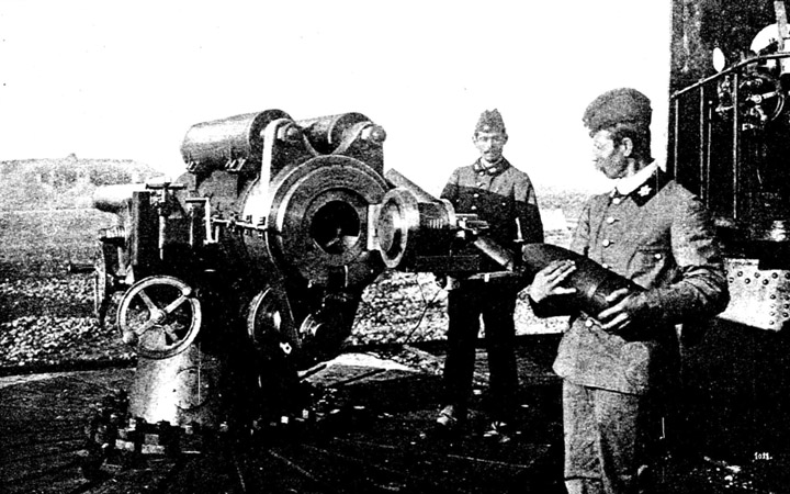

Канонир
Это понятно и хорошо. Но давайте всё-таки вернёмся к теме.
index.php?t=getfile&id=12876&private=0
Картинка из проспекта по экспозиции "Шнейдер-Канэ" со всемирной выставки 1900 года, ссылку на который уважаемый miall приводил выше.
Канал орудия и его тело по конструкции может и остались такими же, как и у пушки, известной у нас как 6"/45 системы Канэ, по крайней мере затвор и его устройство похожи. Но вот установка выглядит совсем по-другому. Станка, по которому откатывается орудие с обоймой, нет; тут, насколько могу судить, при выстреле откатывается только тело орудия, а обойма качается в цапфах. Накатники поставлены сверху, и они как бы гораздо меньше, чем использованные на нашей "канэшке"... Кто ещё чего узреет?
  • Вложение: 15-cm.jpg
    (Размер: 114.17KB, Загружено 2557 раз)
[Обновления: сб, 16 июля 2011 21:06]
Re: Пушки Канэ [сообщение #31118 является ответом на сообщение #31116] сб, 16 июля 2011 22:25 Переход к предыдущему сообщенияПереход к следующему сообщения
Раздельно-гильзовое заряжание. Smile
