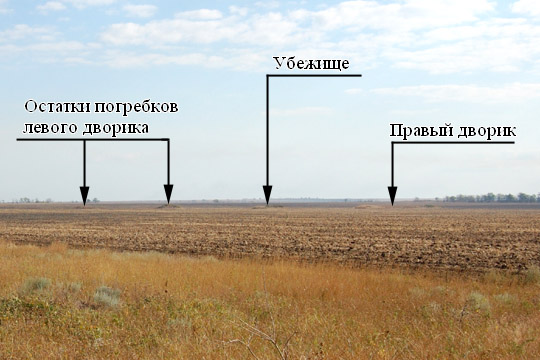

Чтобы не таить интриги, скажу сразу, что из всех перечисленных объектов обнаружить удалось только 10" батарею, да и то в довольно жалком состоянии. Вся окружающая местность превращена в сельхозугодия, распаханные поля, когда-то действовавшие водохранища для полива, и обнаружить какие-то следы отходящей от магистрали ветки и долговременной батареи 6" Канэ не получилось, не говоря уже обо всякой прочей полёвке, трех траншеях и прочем, о чем упоминает, к примеру, товарищ Фрунзе: http://militera.lib.ru/h/sb_perekop_i_chongar/04.html.

Общий вид на позицию батареи. Директриса - 10 градусов, батарея расположена на закрытой позиции, на обратном склоне второй, если считать от берега Сиваша, небольшой возвышенности (см. карту). Два орудийных дворика окружены земляным бруствером, по бокам к дворикам пристроены небольшие погребки. Сохранился только правый дворик, бруствер левого сгребли внутрь дворика и распахали, погребки взорваны и представляют нагромождение бетона и камня. Если посчитать левый дворик идентичным правому, то расстояние между орудиями получается ~138 м. По центру между двориками расположена, как мы определили, казарма-убежище.
