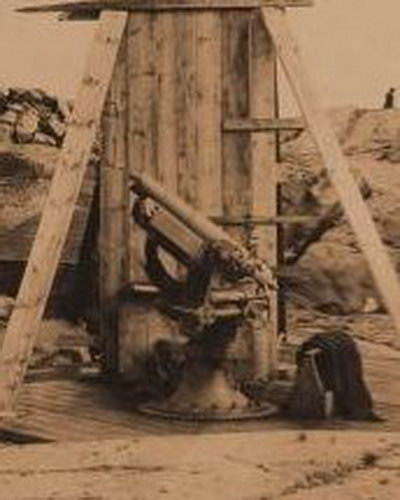

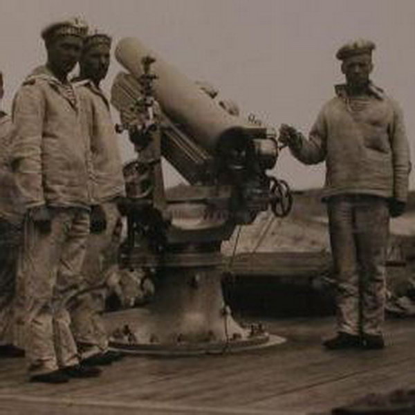

В ЦГАКФФД в альбоме "Або-Аландская шхерная позиция" (1916 г., архивный шифр П 150) есть несколько снимков 6-дм "морской" гаубицы. Вот нужные фрагменты:
index.php?t=getfile&id=34592&private=0
Фрагмент снимка N 52 "Матросы у 6 дм. гаубицы; справа - предохранительные щиты для проведения подрывных скальных работ в Утэ"
index.php?t=getfile&id=34593&private=0
Фрагмент снимка N 53 "Матросы у 6 дм.гаубицы в Утэ."
index.php?t=getfile&id=34594&private=0
Фрагмент снимка N "Группа матросов у 6 дм. гаубицы в Утэ."

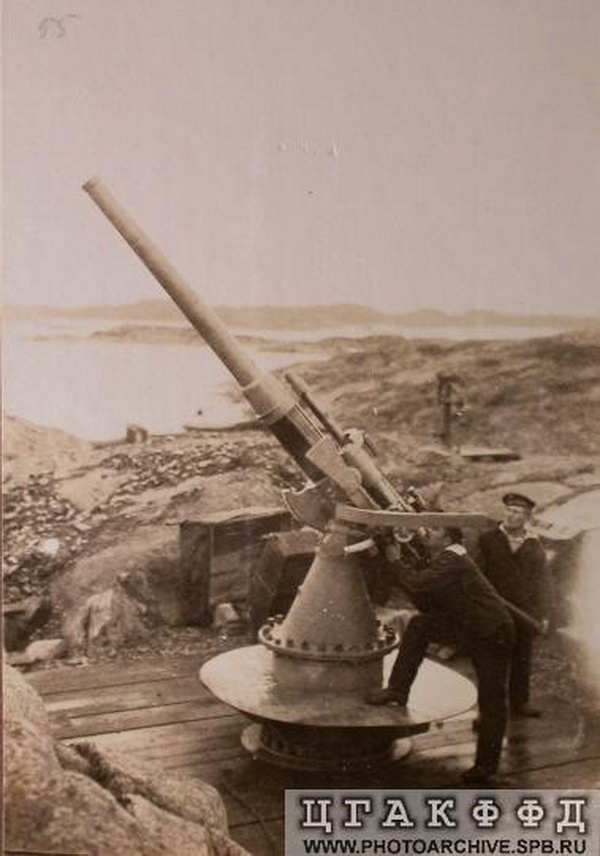

Само основание орудия такое же, как и на обсуждаемых снимках; на русских зенитных 75 мм / 50 клб Канэ основание другое, болтов крепления чуть ли не вдвое больше:
index.php?t=getfile&id=34595&private=0
Снимок 59 "Матросы у зенитной пушки в Утэ."
