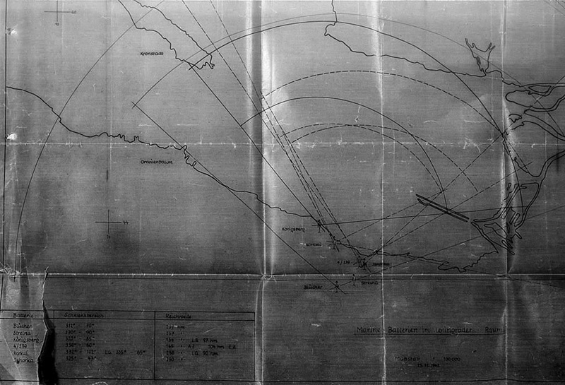

Ещё мне когда-то говорили, что в районе д. Коркули между Петергофом и Стрельной немцы поставили три пушки Б-13, у нас видимо захваченные, и стреляли по Ленинграду из них...
вот фото той батареи: https://disk.yandex.ru/d/_lqHzGh-oNdzAw
