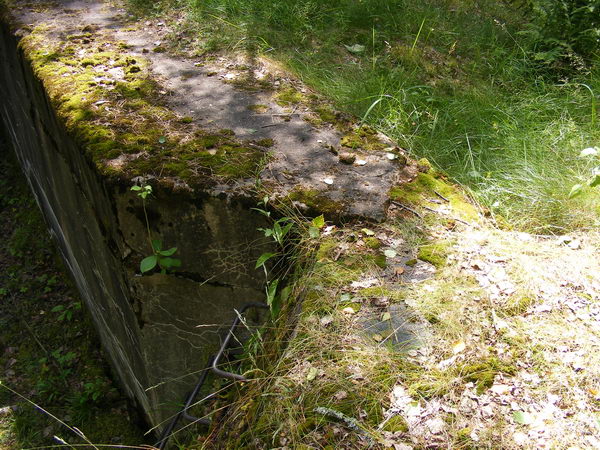

Уважаемый тов.Воробьёв. Подвергнув внимательному анализу схемы и фотографии вышеозначенной в этой ветке батарее, пришёл к выводу, или точнее выдвигаю версию (не имея пока архивных чертежей), неутешительную для нас обоих. Возможно мы ошибаемся оба. Как мне представляется русскую часть БЕТОННОЙ батареи представляют следующие элементы:
1.Полностью бруствер.
2.Орудийные дворики несколько упрощённой схемы (половинки 8-ми гранника).
3.Короткие, условно говоря, траверсы.
4.КП без финской надстройки.
Что же касается БЕТОННЫХ траверсов с наклонными стенами, пристроенных к батарее, очень может быть, что это финское дополнение. Бетон отличается не только фактурой, но даже цветом. Очень может быть, что именно эти дополнения траверсов строили финны.
Но, тем не менее, изначально батарея была построена в бетоне, русскими и обратите внимание на поверхность бруствера вокруг орудийных мест - так и осталась вчерне.
Самый характерный элемент - стык русского бетона с финским именно в траверсах.
Сама конструкция батареи без финских дополнений - впоне русская, с учётом того в каких условиях она строилась.
Для окончательного диагноза необходим план внутренних помещений в той части батареи, где она не подверглась переделкам под 6-дм Канэ. У меня таких нет. А у Вас?
Посмотрите и Вы, внимательно эти стыки - они наводят на размышления, частично подтверждающих Вашу версию, и не отвергая напрочь мою.

Re: Батарея на о-ве Б. Березовый [сообщение #21190 является ответом на сообщение #328] пн, 02 августа 2010 14:58 Переход к предыдущему сообщенияПереход к следующему сообщения
Кстати, обратите пристальное внимание на одну из фотографий в серии, в сообщении № 640. Там очень хорошо видна разница между бетоном русским и финским.
В сообщении № 4017 даётся известная аэрофотография батареи. На этой фотографии дополнительные пристройки траверсов просто "бьют по глазам".
Похоже на то, что русские построили батарею без полноценных бетонных траверсов, что не удивительно. Строили в непростых условиях войны. В этом смысле показательна батарея 6-дм орудий Канэ в Сантахамина (см. книгу - Markus Manninen "VIAPORI", стр.125 - скан у Сергея). На этой батарее также отсутствуют полноценные бетонные траверсы. Возможно в этих траверсах хранили в нишах первые выстрелы, а основной БЗ хранился в тылу батареи в отдельном строении - не та ли русская "казарма" с выдранным протиотколом являлась питательным погребом.
Пришедшие в 1918 году финны, уже в 1919 году приступили к модернизации батареи. Таскать БП в условиях боя от питательного погреба им показалось неудобным, и они строят дополнительные помещения погребов состыковав их с прежними, русскими, траверсами. Во всяком случае так видится картина при сопоставлении "натуры" и архивных чертежей.
Русская батарея фактически представляла собой "фигурный" бетонный бруствер без погребов боезапаса в траверсах. Упрощённый вариант военного времени.

Стык между вертикальным бруствером и наклонным бетонным траверсом:

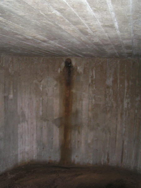

Наклонный бетонный траверс на 10-дм дворике:

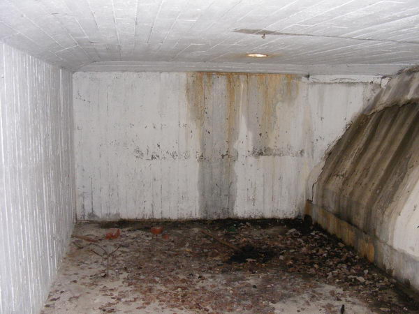

Он же - но уже внутри модернизированноой позиции для 6-дм Канэ:

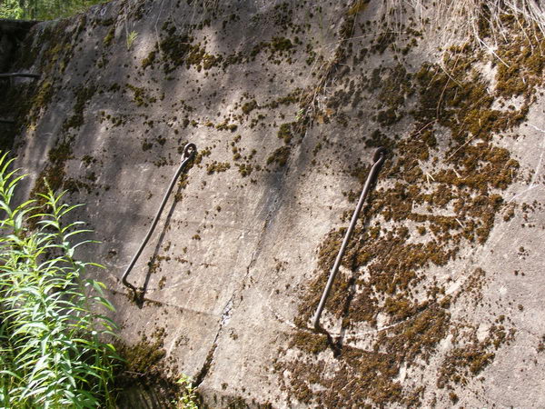

По следам от опалубки - уж не одна ли артель плотников работала здесь и потом на 6-дм батарее Каарнайоки (см. ниже)? Wink
