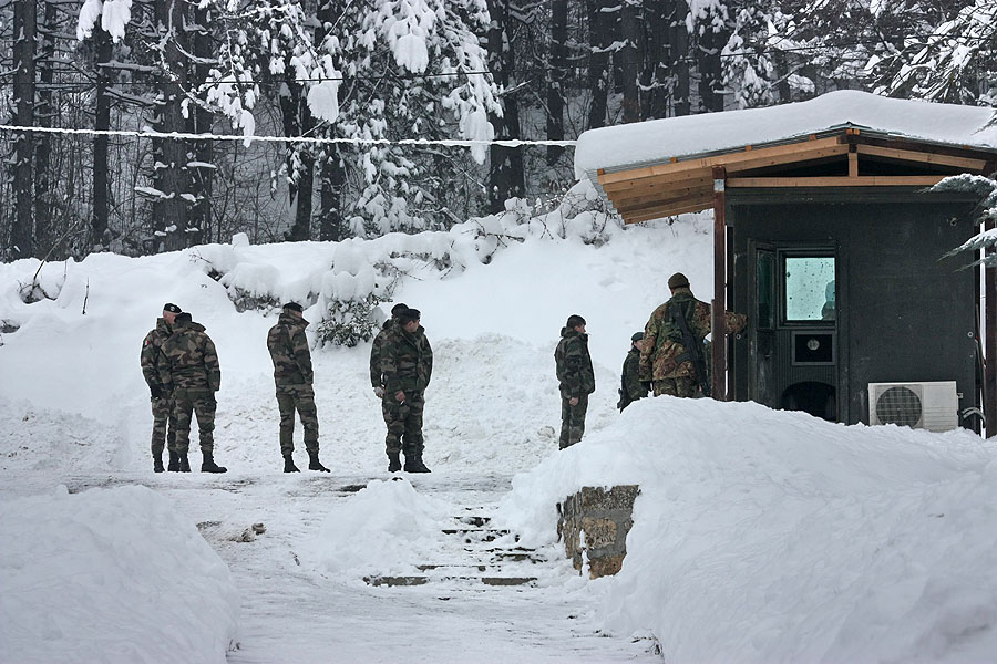

Блокпост KFOR в Косово [сообщение #16774] вт, 02 марта 2010 09:52 Переход к следующему сообщения
minardif1
Сообщений: 46
Географическое положение: St Peterburg
index.php?t=getfile&id=7012&private=0
  • Вложение: IMG_2633W.jpg
    (Размер: 187.91KB, Загружено 1082 раза)
Блокпост KFOR в Косово [сообщение #16775 является ответом на сообщение #16774] вт, 02 марта 2010 09:52 Переход к предыдущему сообщенияПереход к следующему сообщения
minardif1
Сообщений: 46
index.php?t=getfile&id=7020&private=0
  • Вложение: IMG_5552W.jpg
    (Размер: 181.81KB, Загружено 1020 раз)
[Обновления: вт, 02 марта 2010 09:56]
Блокпост KFOR в Косово [сообщение #16776 является ответом на сообщение #16774] вт, 02 марта 2010 09:53 Переход к предыдущему сообщенияПереход к следующему сообщения
minardif1
Сообщений: 46
index.php?t=getfile&id=7016&private=0
  • Вложение: IMG_3731W.jpg
    (Размер: 150.79KB, Загружено 1022 раза)
Блокпост KFOR в Косово [сообщение #16777 является ответом на сообщение #16774] вт, 02 марта 2010 09:55 Переход к предыдущему сообщенияПереход к следующему сообщения
minardif1
Сообщений: 46
index.php?t=getfile&id=7018&private=0
  • Вложение: IMG_3749W.jpg
    (Размер: 152.55KB, Загружено 1000 раз)
