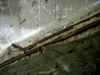

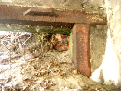

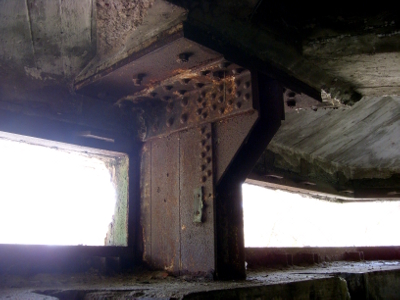

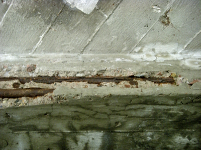

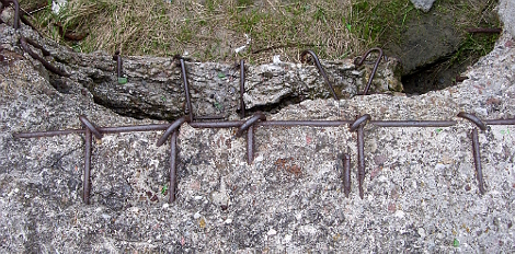

Разница, возможно, в этом

"Немцы использовали три способа армирования бетона. Основными элементами являлись стальные холоднокатаные прутья диаметром 12 мм."
Кауфман Дж.Э., Кауфман Г.У.Фортификация Второй мировой войны 1939 - 1945. III Рейх. Крепости, доты, бункеры, блиндажи, линиии обороны. - М., 2006. С. 345

Как бы чисто теоретически, я по немцам вообще могу только теоретически... Smile Различная плотность арматуры даст различные свойства конечного материала. Может разными терминами пытались обозначить что-то подобное? И второй момент: как у немцев обстояло дело с жёстким противоотколом? Использовался ли? Если использовался, то может конструкции с его применением как раз и обзывали сталебетоном?

"Различная плотность арматуры даст различные свойства конечного материала. Может разными терминами пытались обозначить что-то подобное?"
Ну, да. Вы книгу посмотрите, там про это всё есть. По применению различных материалов, во-первых, можно датировать сооружение. Во-вторых, определять класс прочности. Картинки об этом. Там ещё толщина бетона, характеристика наполнителя, характеристика арматурной сетки и пр.

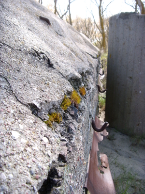

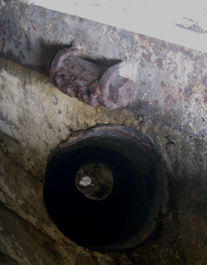

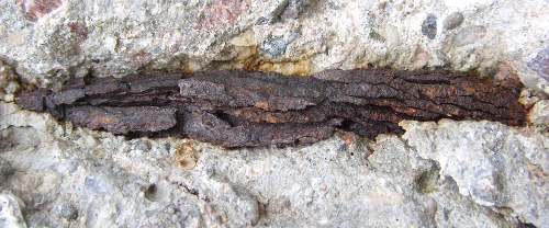

На фото береговые батареи Пиллау(Балтийск) Второй мировой. Сохранность различных частей, думается, свидетельство того, что использовался разный материал.

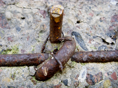

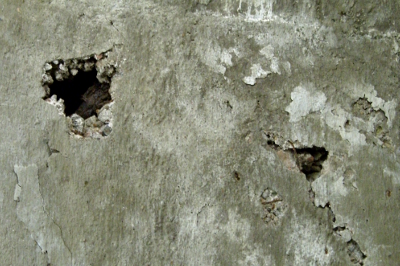

Ещё примеры с косы Фрише Нерунг (Балтийская коса), береговая батарея 1944-го. Пардон за качество снимков.

но, вот, точный состав, особенно добавки, ну, это в исследовательский институт Smile
