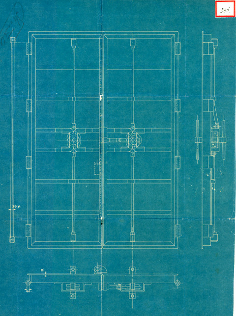

Dmb-2007 писал(а) пт, 17 июня 2016 12:09
Кремальера - это реечный механизм. А здесь мне видится рычажный.
index.php?t=getfile&id=28166&private=0
Как мне представляется, поворачивается рычаг, на ось которого насажены диски, приводящие в движение две рейки/засова, которые одним движением запирают створку двери вверху и внизу как раз посредине этой самой створки. Целиком чертёж можно утянуть отсюда.

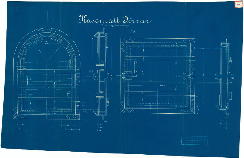

Ну и прочие дверные конструкции:
index.php?t=getfile&id=28167&private=0
На чертеже штамп с надписью по-шведски: "MASKIN & BROBYGGNADS ACTIE BOLAGET HELSINGFORS" (что в переводе выглядит как "Изготовление машин и мостов Лтд., Гельсингфорс"), датой -- 19 дня какого-то там месяца (неразборчиво) 1893 года и номером чертежа -- 2154. Целиком чертёж можно утянуть отсюда.

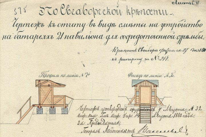

Завершим этот маленький экскурс в дебри Национального архива Финляндии фрагментом чертежа к отчёту в виде сметы на устройство на батареях Свеаборгской крепости 21 павильона для сосредоточенной стрельбы. На чертеже указана дата -- 27 февраля 1880 года. Чертёж утверждён журналом 7 августа № 32 Инженерного комитета ГИУ 14 августа 1880 года.
index.php?t=getfile&id=28168&private=0
Так сказать, к вопросу о дальномерных павильонах.

ava писал(а) сб, 18 июня 2016 01:12
Ну да, и я так вижу Wink
Рычаги проходят мёртвую точку и самопроизвольное открывание исключается.
Типа вот так, но проще и без шестерён
http://cont.ws/uploads/pic/2015/12/15%20%2832%29.jpg
Это я и назвал рычажным механизмом.
А кремальера (реечный механизм) - это вот
http://winnie-the-pooh.ru/wp-content/uploads/2016/02/gear_rack_logo.jpg
Я знаю только одну дверь с кремальерным приводом
http://img-fotki.yandex.ru/get/6615/24925674.17/0_86127_d1d67f84_orig.jpg
в обиходе весь механизм запирания переборочного люка тоже называют кремальерой.
