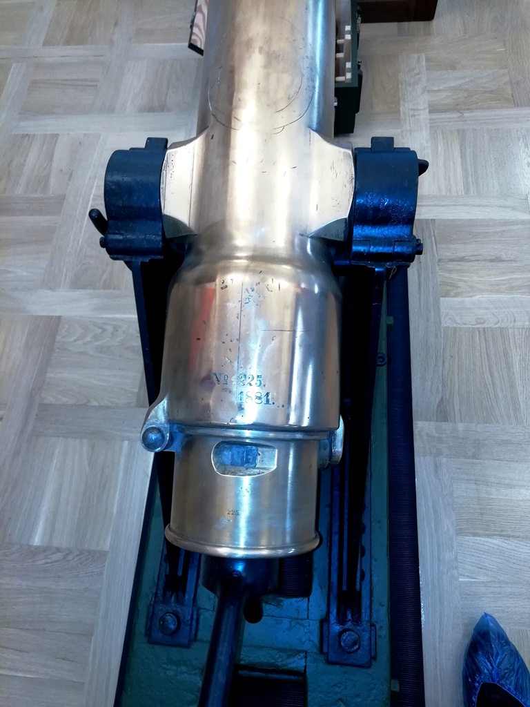

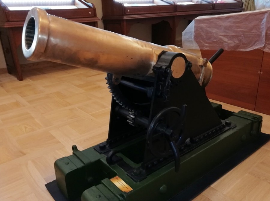

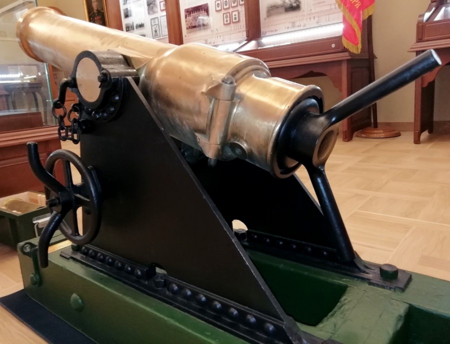

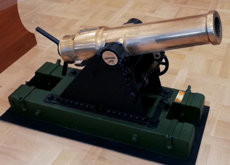

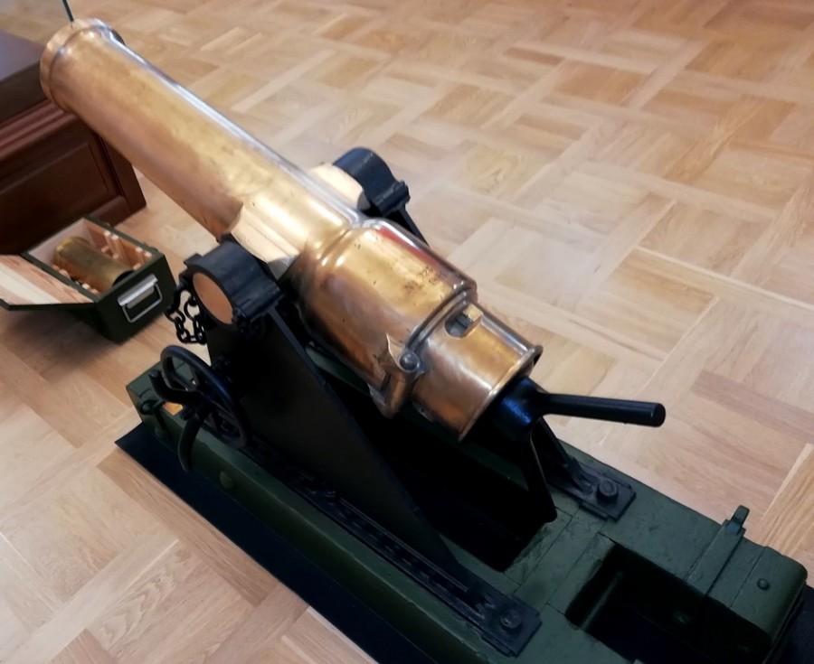

В музее бывшего ЛВАКУ ,на Московском 17 ,нашел интересный образец нарезного , казнозарядного орудия 1881г. изготовления. На пояснительной табличке обозначен как - "корабельная нарезная пушка обр.1863г. ". На мой взгляд ( исходя из нарезки ствола , устройства затвора и станка ) это 1\4 (122-мм)- пудовая полевая ( ствол бронзовый ) мортира обр.1867- 1877г.. Судя по № 225 - выпускалась массово. Маркировка на цапфах отсутствует или затерта. Маркировка на стволе, кроме номера орудия и года выпуска - затерта.
Возможно это 107-мм., 42-линейная мортира Круппа сделанная под штатный боеприпасы 42-линейной осадной и крепостной пушки обр. 1877г., заказанная у Круппа Российским правительством? Или 4,2-дм мортира?
В следующий раз сделаю необходимые измерения.
Какие будут мнения ?
