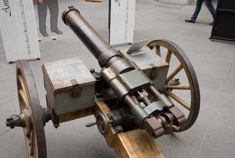

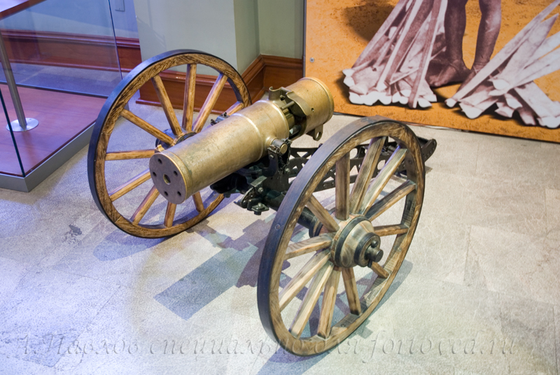

Вот такие чудеса ...

Картечницы. Первая напоминает "гатлинг" с вращающимся блоком стволов, который упрятан в общий кожух, сверху над казённой частью вроде бы видна приёмная горловина для патронов... А разве на них ничего не написано? Smile

Первый образец и в самом деле снабжен рукояткой для вращения, а второй заряжался сразу же обоймой патронов, как я полагаю, и стрелял залпом.

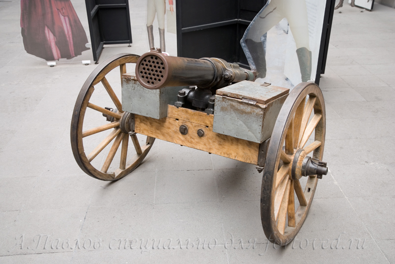

index.php?t=getfile&id=13228&private=0
Это из экспозиции музея национальной истории в Мехико-сити.

Митральеза
Анимация работы
