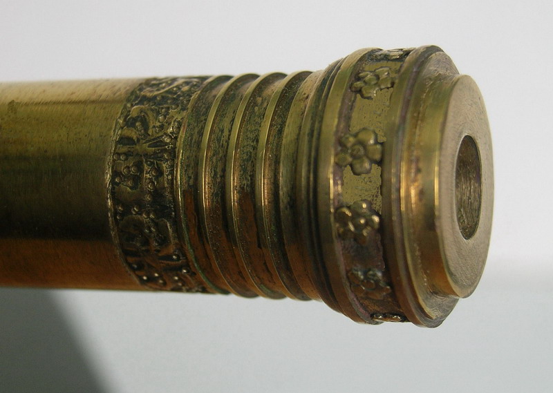

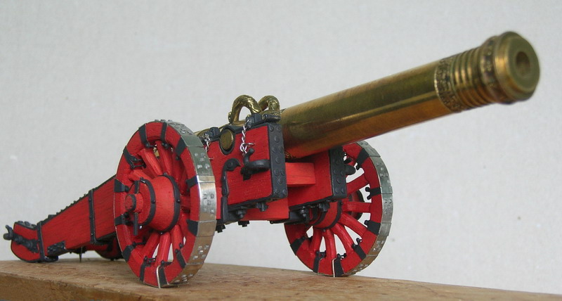

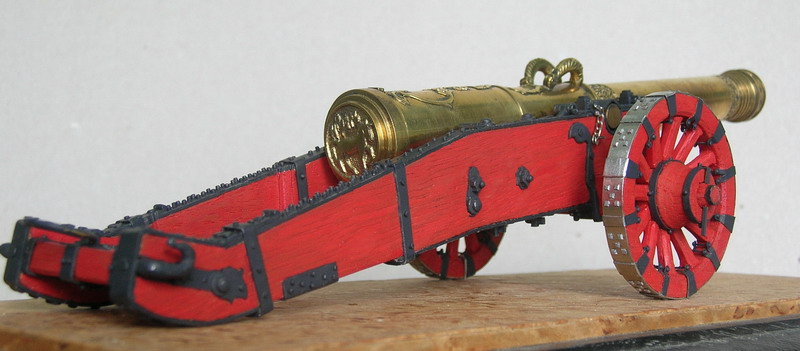

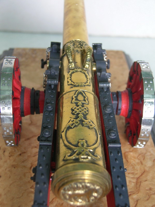

Мортир больше не в коллекции. Пеехожу к осадным пушкам. Представляю осадную пищаль "Инрогь" мастера А.Чохова 1577 г.Калибр 216 мм. Длина ствола 45160м. Вес ствола 74350 кг.. вес станка с колёсами 3200 кг. Вес ядра более 16 кг.для перевозки надо было 64 подводы. Лафет в музее под ней бутвфорский, я взял реконструкцию с пищали "Свиток".Масштаб 1:30. Материалы: Латунь, сталь, дерево
index.php?t=getfile&id=20146&private=0
index.php?t=getfile&id=20147&private=0
index.php?t=getfile&id=20148&private=0
index.php?t=getfile&id=20149&private=0
index.php?t=getfile&id=20150&private=0

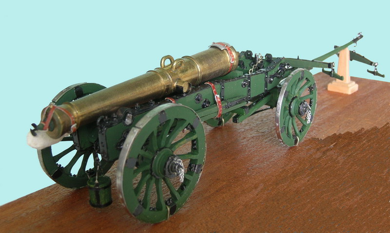

Следующая по времени в моей коллекции осадная пушка, это 24 фунтовая обр.1805 г.Лафет обр.1807 г. Калибр 151,4 мм., вес орудия 2948,4 кг. Боеприпасы: ядро, бомба, картечь и брандкугели (зажигательные ядра).Дальность выстрела ядром-3564 м. В походном положении орудие передвигалось на лафетных (походных) колёсах, передок на передковых (боевых). При стрельбе, лафетные колёса заменяли на боевые.
index.php?t=getfile&id=20158&private=0
index.php?t=getfile&id=20159&private=0

Правильно ли я понимаю, что всякий раз, при установке в боевое положение, ствол тоже перемещался на лафете? Почти ведь 3 тн.! Есть ли подробности, как это делалось в полевых условиях?

GKSВ данном (походном) положении ствол лежит цапфами в походных цапфах.Для того, чтобы перевести ствол в боевое положение и установить боевые колёса применялись так называемые подьёмные машины. Это конструкция в виде треноги со шкивом(позднее П-образная- с системой шкивов). Верёвки цеплялись крюками за дельфины и пётлёй за винград. Три точки зацепа, потом по шкиву ствол приподнималсяии лафет перекатывался в нужное положение.С помощью ломов и гандшпугов заменяли колёса и опускали ствол в боевые цапфы. В общем как-то так.

Снова влезу со своими комментариями Smile . Орудийные цапфу опускаются не в цапфы, а в гнёзда. Соответственно на марше пушка лежит цапфами в «походных гнёздах» или как вариант «дорожных гнёздах»

Какое предназначение у ведра подвешенного к лафету? Оно не будет цепляться при перевозке?

Да это от покраски лафета осталось (видно, что ведро всё в зелёной краске), маляр забыл снять. А перед установкой на выставке - тут да-а..., обязательно уберут. Чтоб не цеплялись ... Razz
