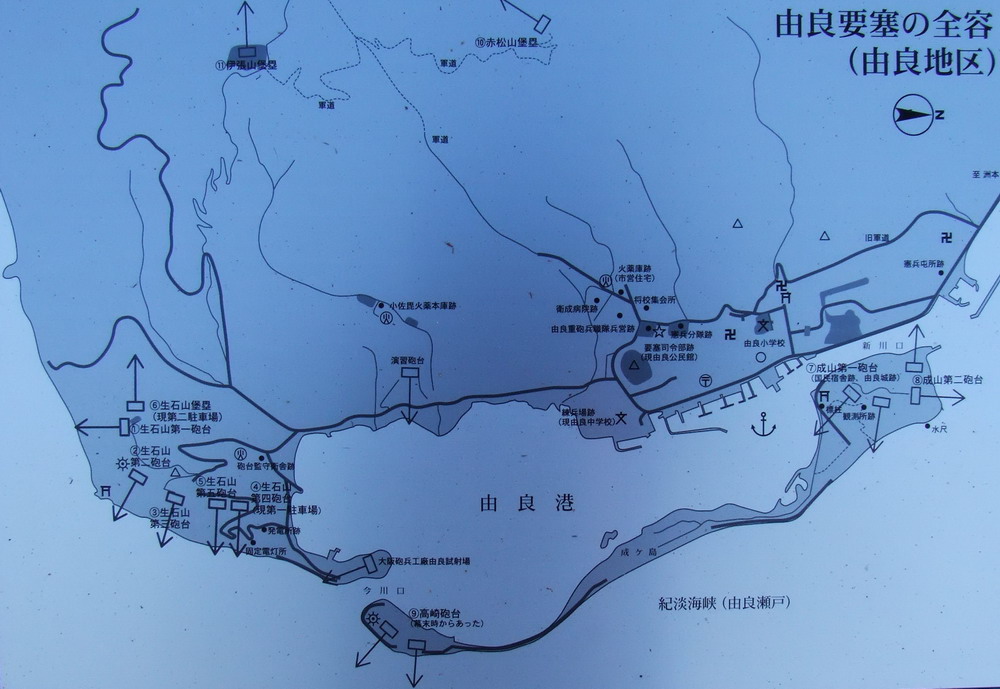

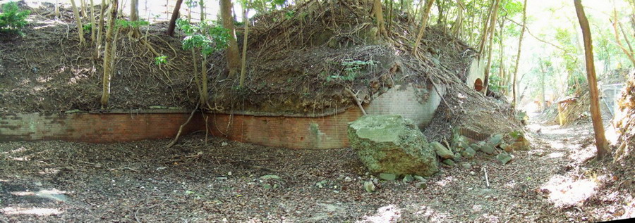

Александр Павлов писал(а) вс, 26 июля 2009 22:50
Спасибо!
На Томогашима, как и на Юго-Запад Авадзи, времени не хватило, увы Crying or Very Sad . Но если Томогашима есть в Гугле, то Юры в гугле нет. Вы там бывали?
Летом удалось полностью обойти группу батарей " Юра " на о.Авадзи . Зрелище плачевное . Из-за сильной сейсмичности района , практически все батареи группы сильно разрушены . Все батареи окружены оградой - сеткой , дабы уберечь редких посетителей от проникновения в погреба батарей , которые обваливаются . Группа батарей Ошияма 1, 2 , 3, 4 , 5 построены полностью из кирпича без применения бетона ( 1889-1890 годы постройки ). Проделал достаточно долгий путь , а смотреть особо не на что , так что отрекомендую вам о.Томогашима , там сохранность на уровне , да и проекты более поздние , есть на что посмотреть .

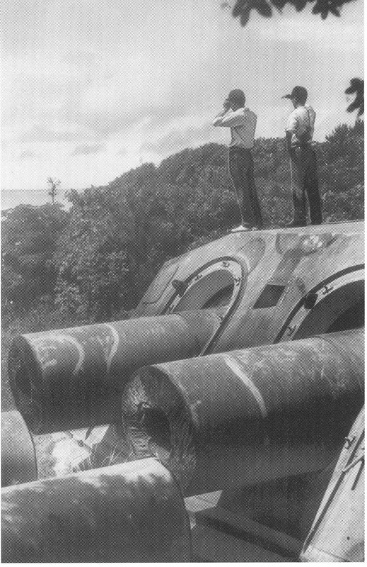

Симпатичное фото
http://s018.radikal.ru/i503/1201/36/33691039c004.jpg
Отсюда
http://kreiser.unoforum.ru/?1-2-0-00000005-000-0-0

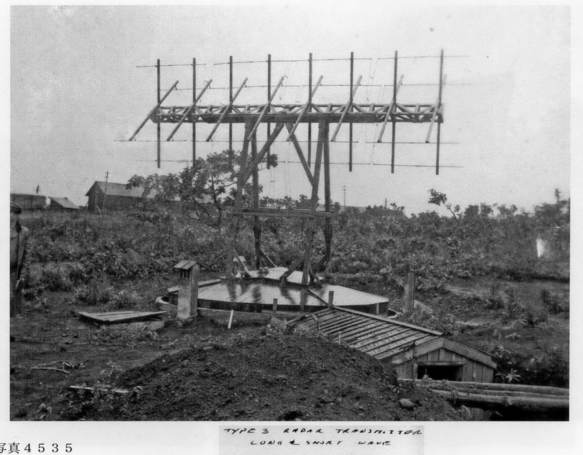

index.php?t=getfile&id=28469&private=0Скорее всего нечто вот такое , вращающееся . На фторо : Муроран , Хоккайдо , 1945 .
