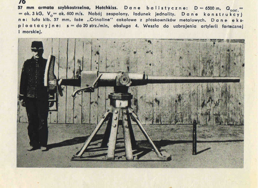

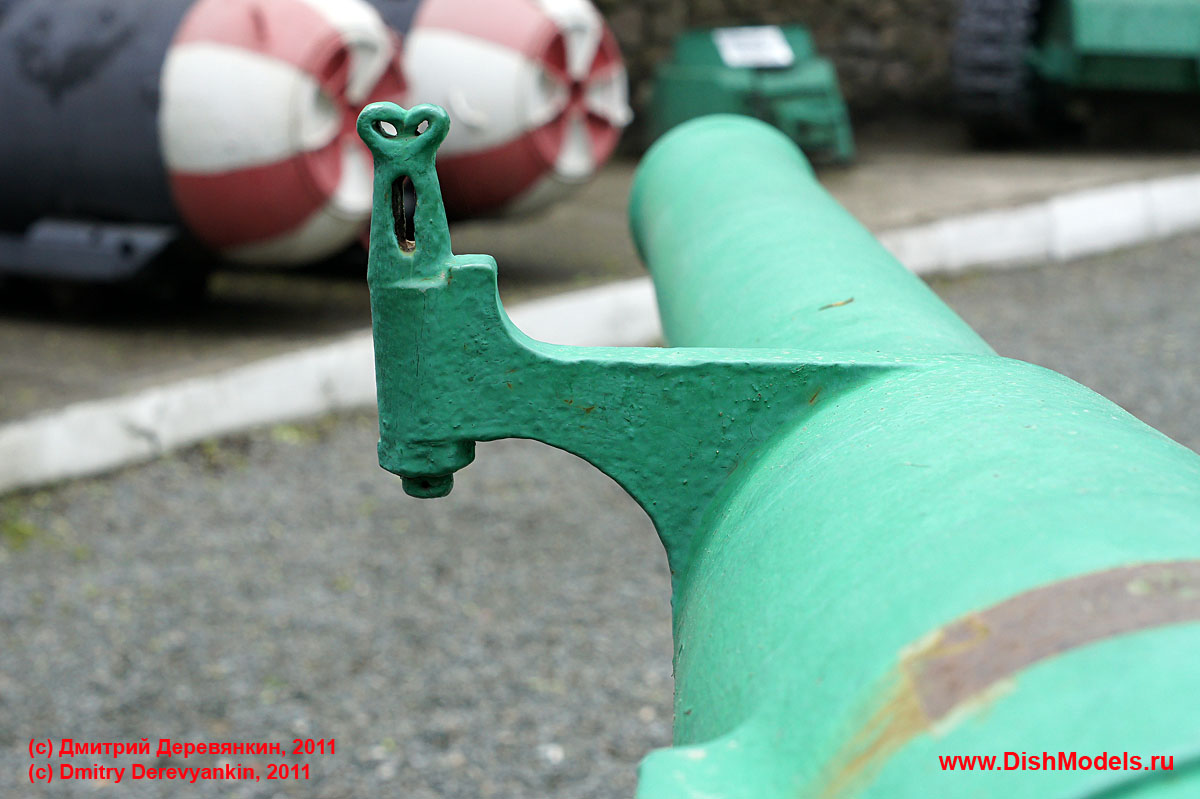

Да и первые 57 мм. Гочкиса не имели тормоза отката. Вот фото из справочника. На полевых российских пушках 76 мм. обр.1900 г. был похожий прилив на стволе. Он служил второй точкой линии прицеливания. Так что может наложен ствол полевой пушки. Но пока в имеющихся справочниках никаких следов подобного орудия.

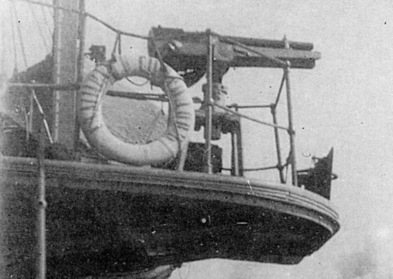

Фрагмент фото из собрания ЦВММ башни "Адмирала Грейга". Справа Гочкисс, а слева Энгстрём??? Г-н Гармашев.
По описаниям в состав вооружения сего ББО входили пушки Энгстрёма. Ничего лучшего пока не удалось найти.

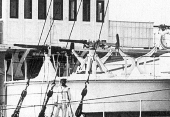

Ниже фото револьверного Гочкисса на "табуретном" лафете на "Ад.Спиридове".
На таком лафете ставили 44-мм Энгстрёма?
index.php?t=getfile&id=18928&private=0
Если да, то коллегам из Болгарии придётся переделывать лафет.

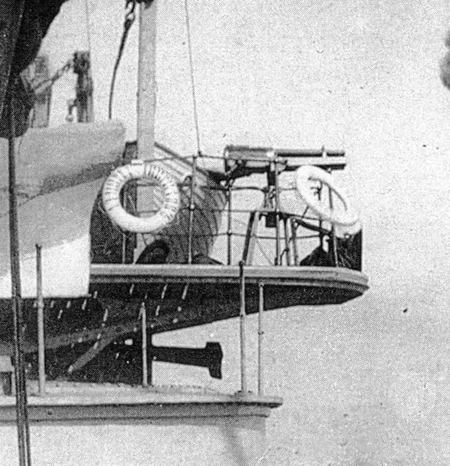

Ниже размещаю ещё один фрагмент фотографии с борта башенного броненосного фрегата "Адмирал Спиридов".
Конструкция вертлюга станка и основания, куда вставлялся оный, практически одинакова с вертлюгами станков орудия Гочкисса.
