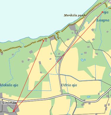

Re: Тыловая позиция Финского залива [сообщение #9030 является ответом на сообщение #8517] вс, 02 августа 2009 17:19 Переход к предыдущему сообщенияПереход к предыдущему сообщения
stranik
Сообщений: 43
Зарегистрирован: ноября 2008
От Ластеколони(теперь это посёлок Синимяэ), до Мерекюла ( 4х10" ) - 6 км, от Удрия (4х6")- 3,3-3,5км. В районе Ластеколони, точнее на холме Ластекоду находятся остатки фортификационых сооружений. Спорят, что это немецкие сооружения, но похоже, что это остатки русских сооружений, которые немцы активно использовали.
  • Вложение: MapSection50420.JPG
    (Размер: 22.64KB, Загружено 1341 раз)
[Обновления: вс, 02 августа 2009 17:27]
