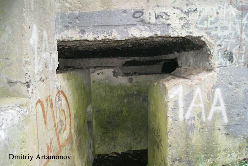

к вопросу покрупнее, покрупнее все покрашено
index.php?t=getfile&id=29399&private=0

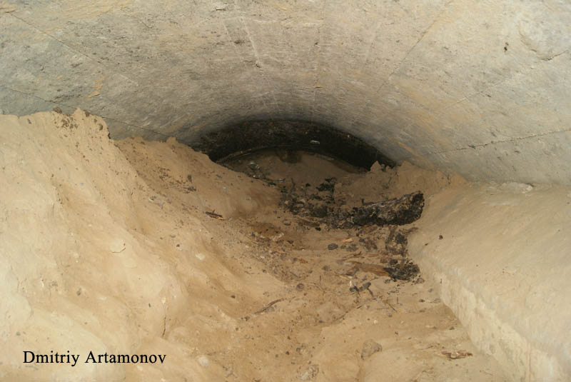

на фоту V есть места где противооткол четко снят
index.php?t=getfile&id=29400&private=0
index.php?t=getfile&id=29401&private=0

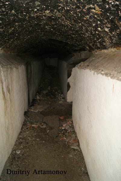

и где не ясно а был ли мальчик....идеально чистый потолок без асфальта
index.php?t=getfile&id=29402&private=0
но в центральной потерне есть вот такое место....асфальт может идеально отстать от потолка, так что видимо противооткол был
index.php?t=getfile&id=29403&private=0
Ну у нас, обычно, если асфальт под ногами не валяется, то его (соответственно, и противооткола) не устанавливали. В подавляющем большинстве случаев да -- где противооткол стоит, то под него вырубали, а если его нет, то там обычно заранее сформованные желоба, если сформованы.

количество песка в потернах (откуда он не ясно) составляет 50-70% высоту от пола до потолка, есть под песком асфальт, нет его там в данный момент я сказать не могу, в центральной потерне песка так вообще под самый потолок, и вот именно там противооткол на месте....вырубали не вырубали, следов "рубки" в бетоне я не видел, все аккуратно.

Так на крупном фрагменте одного из проемов сквозника видно, что поверхность неровная.
Вообще, есть две технологии установки противооткола.
Во Владивостоке сначала полностью отливали бетон свода, оставляя в нем пазы под установку швеллеров, затем туда вставлялись швеллеры и в оставшуюся щель запихивали асфальт.
В Кронштадте все наоборот - сначала отливали стены сооружения до пят сводов, потом на них устанавливали швеллеры, клали слой асфальта и поверх - отливали бетонное покрытие сооружения.
В Новогеоргиевске, похоже, все было "по-владивостокски".
И еще думается, что это связано со временем: способ "сначала бетон, потом швеллеры" более ранний.
