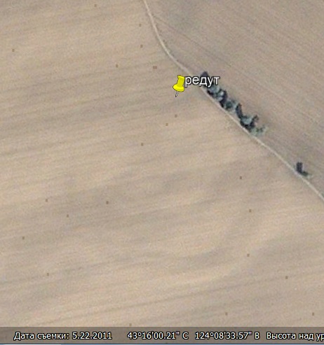

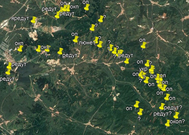

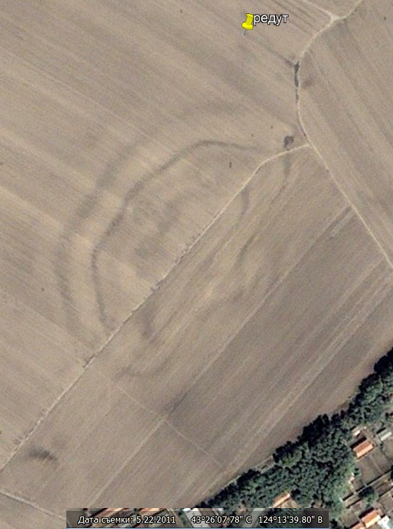

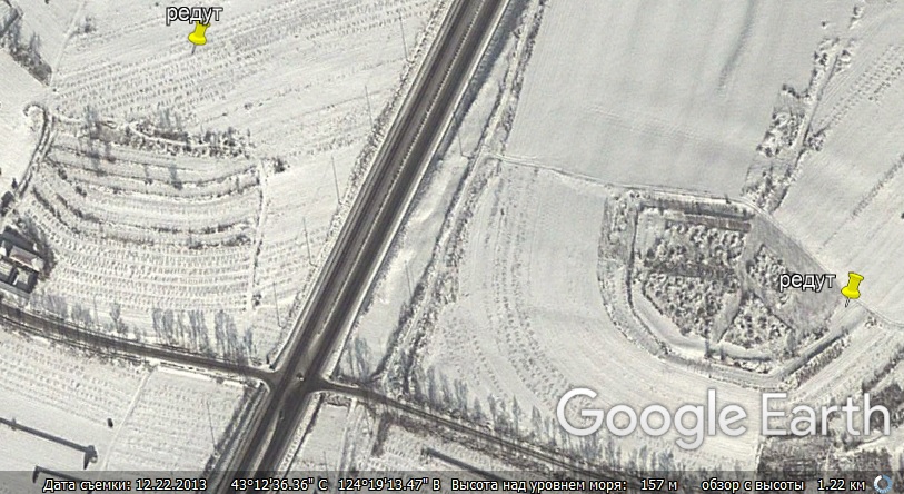

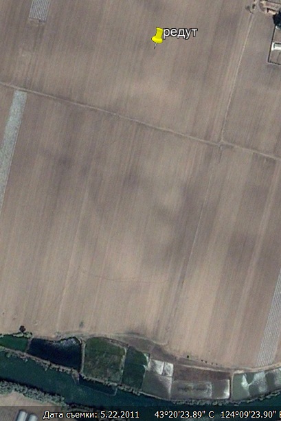

Решил немного оживить тему своими небольшими результатами многолетнего созерцания Сыпингайской позиции через Гугло-карты.
Какие выводы сделал:
- Китайцы очень трудолюбивые. Всё запахали, где можно было.
- В деревнях, рядом с которыми обнаружены остатки укреплений, живут ленивые китайцы.
- Карты горной местности Сыпингайской позиции не точны. Особенно, чем дальше в горы тем более не точны. Реки напутаны.
- Жаль китайцы убрали манджурские названия.
На прикреплённых изображениях представил расположение линии редутов на правом фланге Сыпингайской позиции. Линия редутов страховала запуганное командование армии от глубокого обхода позиции японцами, как под Мукденом. Так как живут в тех краях ленивые китайцы, то на полях эти редуты хорошо просматриваются, чего нельзя сказать о редутах главной линии обороны. Особняком стоят укрепления расположенные в горной части Сыпингайской позиции - на её левом фланге. Там укрепления более менее читаются на местности, где они были и сохранились. Но точность карты позиции, в части возведённых укрепления в горной части вызывает вызывает сомнения - там где указан редут м.б. всего лишь окопчик или просто ничего. А равнинную часть проверить затруднительно по причине отсутствия проверяемых объектов.

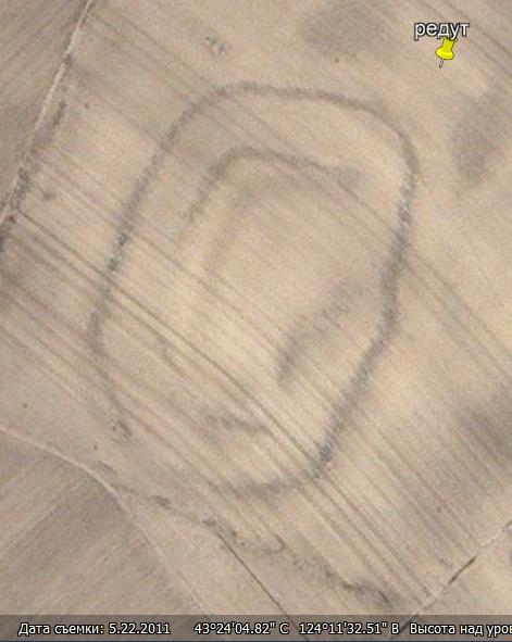

А в этом посте представлены:
- следы возможного редута/люнета на правом фланге Сыпингайской позиции;
- редут в центральной части позиции в городе Сыпин, приспособленный китайцами под хозяйственные нужды. Редут имеет характерное расположение у дороги и поэтому легко идентифицируется на карте;
- небольшой кусок горной части Сыпингайской позиции.
В дальнейшем ещё м.б. буду выкладывать по мере возможности свои изыскания.

Re: Полевая фортификация времён Русско-японской войны [сообщение #56832 является ответом на сообщение #56821] сб, 04 ноября 2017 16:44 Переход к предыдущему сообщенияПереход к следующему сообщения
Сообщений: 6944
Интересно, за счет чего проявляются эти рисунки?
На разном составе земли по-разному растет культура или сорняки? Или таки оставлен слабовыраженный рельеф?
Re: Полевая фортификация времён Русско-японской войны [сообщение #56921 является ответом на сообщение #56832] пт, 17 ноября 2017 07:25 Переход к предыдущему сообщенияПереход к следующему сообщения
Dimitriy-PSK
Сообщений: 252
Первая причина в ноль не ровняется все равно, вторая причина в том что когда копали в отвал ушли разные слои грунта, например земля черная а глина серая, потом при закапывании слои перемешались и линии глины остались на поверхности.
