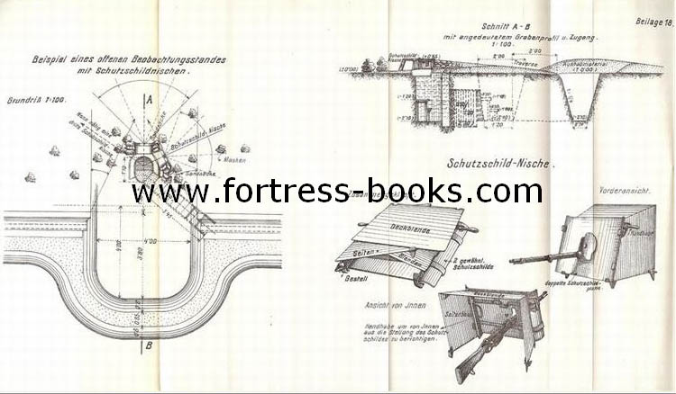

а еще я втречал на немецких позициях другой тип окопов. Не знаю где взять схему. Но если описать словами то это будет окоп с задним и передним обходом траверса. Т.е. сам траверс как бы превражается в такой "островок" который и сперели и сзади обтекает траншея. Причем расстояние между осровками небольшое, метров 5.
Что-то такое изображено на рисунке "Чертёж №6" в сообщении А.Павлова, там чётко прорисован передний обход траверса, а задний - пунктиром.
"Островные" траверсы применялись ранее в крепостях и фортах, на прикрытом пути и валу (судя по Яковлеву).
На полевых позициях мне такое не попадалось, по крайней мере в тех местах, где различается конфигурация.
При хорошей обшивке стенок это удобно, по траншее легко перемещаться, хотя такой траверс всё таки более слаб и артобстрел быстрее превратит траншею с такими траверсами в широкую мелкую канаву.
Кстати, в каком то наставлени австрийском видел вариант устройства выносной ячейки - крытый короткий ход сообщения из угла у траверса выводил к отдельной ячейке за бруствером, прямо перед траверсом. Точно такие же ячейки видел на позициях под Киевом, но там это скорее модернизация 41 года.
Это один из хороших примеров эволюции ячеек.
Ага, вот и рисунок нашёлся:

Александр Павлов, чтоб вам не скчно было гадать о датировке позиций под Выборгом, я себе аналогичный гемор нажил под Киевом. Знал о нём давно, но сегодня убедился - бродил по одному участку в полосе КиУРа,, в тылу одного из батрайонов.
Кольцевые опорные пункты на полуроту-роту примерно, начертание траншей - ломано-траверсное (местами участки только с траверсами, местами - только зигзаги), в общем то аналогично вашим чертежу №4 и фрагменту плана редута от 14 года.
Боевая траншея, переходит флангами в два хода сообщения, ведущие к мощному блиндажу в тылу.
Совершенно аналогичное устройство позиций видел на участке линии фронта 1916 года. Они что, одним наставлением пользовались?!
Всё - траншея и хода сообщения - в полный профиль, было обшито деревом, обшивка держалась на проволочных оттяжках.
В 1943 году данные позиции были уже ЗАБРОШЕНЫ, при освобождении Киева по ним вкапывались то немцы, то наши, ничтоже сумнящеся роя ячейки и замлянки прямо в бруствере и стенках траншей.
Отака...ля-ля, малята.
ЗЫ:на участке с классической траверсной траншеей, посреди каждой "секции" меж траверсов, расположена одна большая ячейка. Старая.
