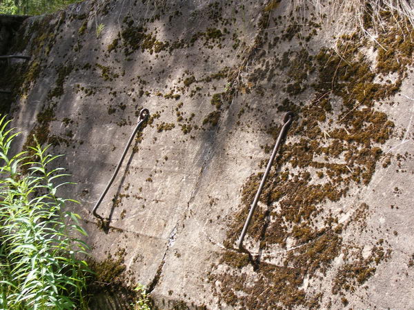

Re: Батарея на о-ве Б. Березовый [сообщение #21210 является ответом на сообщение #21207] пн, 02 августа 2010 22:02 Переход к предыдущему сообщенияПереход к предыдущему сообщения
Сообщений: 7330
Добавлю визуализации к разговору.
Стык между вертикальным бруствером и наклонным бетонным траверсом:
index.php?t=getfile&id=8821&private=0

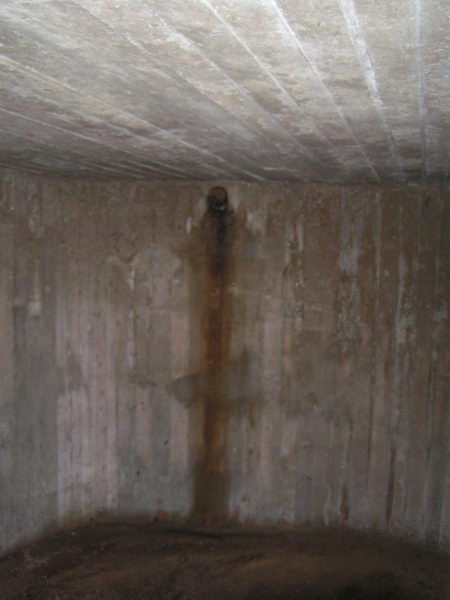

Наклонный бетонный траверс на 10-дм дворике:
index.php?t=getfile&id=8822&private=0

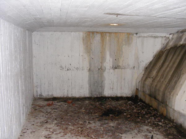

Он же - но уже внутри модернизированноой позиции для 6-дм Канэ:
index.php?t=getfile&id=8823&private=0

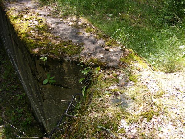

По следам от опалубки - уж не одна ли артель плотников работала здесь и потом на 6-дм батарее Каарнайоки (см. ниже)? Wink
index.php?t=getfile&id=8830&private=0
