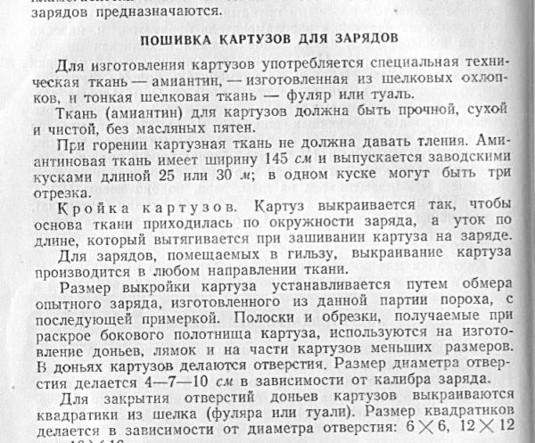

Во время описания лямок ошибся - ткань картуза назвал "х/б". Шелк, грубый шелк! Но когда начал редактировать себя через поисковик,- ахнул.Меня учили, и я учил, что амиантин- это то, о чем мы говорим. И вышеупомянутый "Справочник комендора" и Русаков В.А. и сборочные чертежи...называют этот материал амиантином, а это слово - АСБЕСТ! Shocked В поисках истины облазил за неделю все мыслемые источники, но истину нашел в кладовке зарядно-ремонтного цеха(бывшего), НАШИ бабушки кладовщицы последнее не отдадут!!! Сохранился 1 рулон, а на этикетке АММИАТИН. Деды, к коим и себя отношу могут путаться,но я постарался исправиться. Ткань до сих пор выпускают, тот же артикул, прекрасно идет на...портянки и на тело.А пропитывалась она,судя по закрытому подштампованному ВОСТу, как и ее название, понятно чем, для лучшего сгорания. Шелк обладает низкой теплопередачей(заряд в горячем стволе) и нетлеющим горением, хотя в инете ТАКИЕ дискуссии насчет остатков, мол это чушь,не хочу вмешиваться... Кстати, миткаль суровый, тоже шелк.Спасибо. Razz

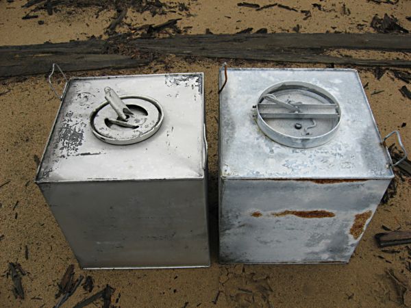

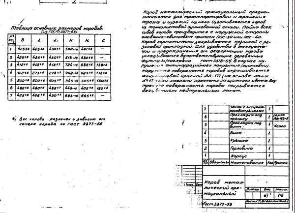

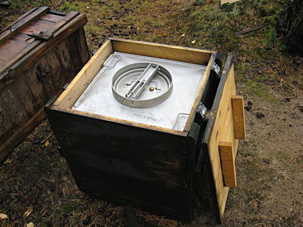

В настоящее время для хранения пороха и изделий из него (элементов зарядов,зарядов в отсылочных мешках для выстрелов малого и среднего калибров)применяются металлические оцинкованные короба семи типа размеров по ГОСТ 3377-55 с ЭРЗ двух типов. Для хранения, короба размещаются в деревянных ящиках различных модификаций.
На этом исчерпывается перечень гермотары для зарядов к выстрелам ВМФ по состоянию на 1960 г. Спасибо.
