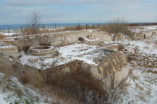

Вчера в электричке по дороге на дачу и обратно удалось прочесть третью статью цикла. ВОзник вопрос по иллюстрации в левом нижнем углу стр.4, относящейся к проекту установки двух 57 мм пушек на батарее "Милютин". Смущают концентрические окружности ...

А что именно смущает?
Два основания под 57-мм пушки... Что не так?
Re: Цикл статей "Бетонный Кронштадт". [сообщение #32644 является ответом на сообщение #32642] вт, 11 октября 2011 20:20 Переход к предыдущему сообщенияПереход к следующему сообщения
Эти концентрические окружности почему-то наводят на мысль не о 57 мм, а об основаниях станков более крупных калибров ... а для 57 мм зачем они?
Re: Цикл статей "Бетонный Кронштадт". [сообщение #32648 является ответом на сообщение #32644] вт, 11 октября 2011 23:32 Переход к предыдущему сообщенияПереход к следующему сообщения
О чём речь, могу только догадываться. Приняты были для 57-мм пушек основания в виде трёх концентрических "шайбочек", в центре которых оставлена дырка для установочных болтов, которая потом заделывалась бетоном. Разрез этого дела есть в широкорадии. Показать могу на примере ложемента на две 57-мм береговые скорострельные пушки на левом фланге батареи №12 Севастопольской крепости. Пушки здесь не устанавливались, и центральная часть оснований осталась незаполненной бетоном.

ava писал(а) вт, 11 октября 2011 23:32

А вот как это выглядит в плане.

Спасибо.
Вооружился лупой, радиус внешней окружности 6, вроде бы футов, если правильно разобрал. Тогда да, на большой калибр не тянет. А если в аршинах, то вполне. К сожалению, не разобрать обозначения. Хотя аршин редко применялся, как я понимаю.

А, понятно.
Действительно, бетонные основания под 57-мм пушки были примерно такими. Залитая темным тоном в центре основания круглая область - это, как я понимаю, контур тумбы береговой установки. Но колодец под нее имел больший диаметр, который на чертеже в журнале не отображен.
Зато он хорошо виден на снимке от ava и на чертеже от Александров.
Поясню для полноты, что приведенный проект 1902 г. остался нереализованным. Его особенностью было то, что эта 2-орудийная позиция располагалась на покрытии правофланговой кирпичной пристройки батареи Милютин. А как мы знаем, в реальности ее построили (в 1905-1906 гг.) вынесенной вперед на земляном основании.
При этом в делах фигурирует информация еще об одном проекте 1903 г., согласно которому на правом фланге Милютина предполагалось построить позицию на четыре 57-мм пушки. Но этого проекта я в руках не держал, а в делах его описания не встретил. ...Потому могу только гадать, как она там располагалась и что собой представляла...
