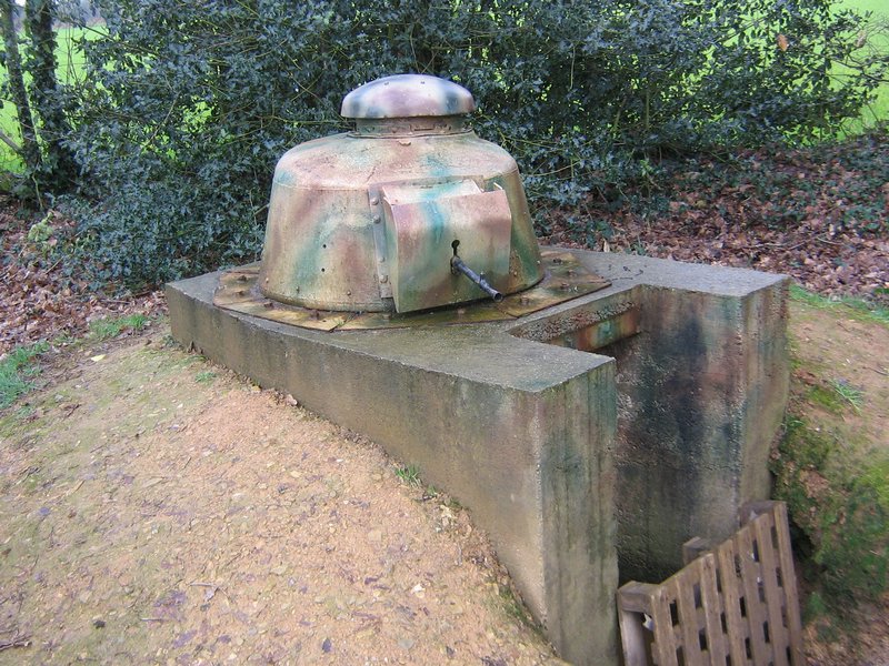

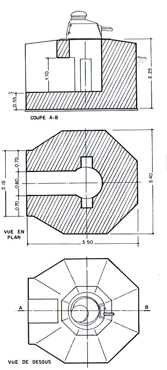

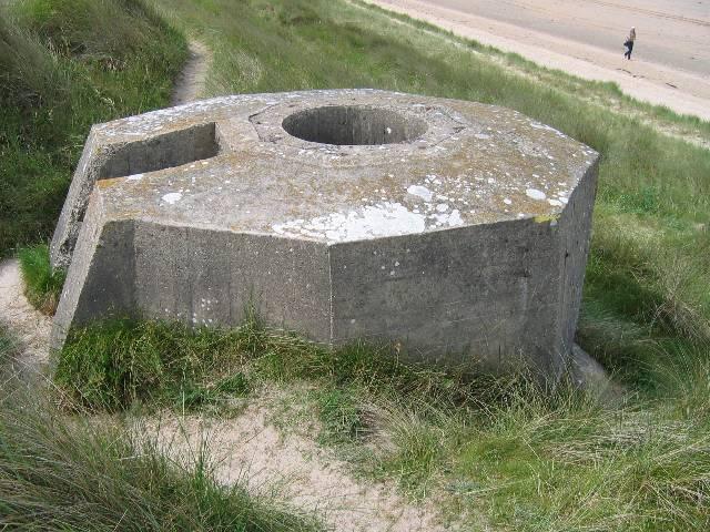

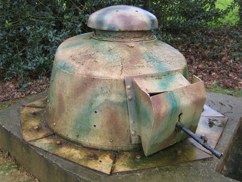

Добрый день.
Я ищу информацию по сооружениям FV58 Ringstände с башнями от французских танков «Рено» FT. Если кто может, помогите пожалуйста исправить ошибки в моих умозаключениях.
Если правильно разобрался, все сооружения Ringstände под танковые башни имели обозначение Bauform 67a - «сооружение тип 67а», впоследствии сменившееся на Bauform 231-241, а к прежнему добавилась приставка alt - «старый» (Bauform 67a alt). Созданы они на основе Ringstände Bauform 58c (Bauform 201).
Ringstände с башнями от «Рено» FT обозначались как Ringstand fur Fest.Pz.D.T. Pz.Kpfw. 730 (f)
Кроме Ringstände Bauform 231-241 было ещё одно сооружение - Ringstände fur Panzerturm или U-Ringstände. Найти его немецкое название я не смог. Судя по частоте попадания в кадр, оно было весьма распространено на Атлантическом вале, но его чертежей в Сети (в отличие от остальных Ringstände) нет.
U-Ringstände
index.php?t=getfile&id=22183&private=0index.php?t=getfile&id=22184&private=0index.php?t=getfile&id=22186&private=0index.php?t=getfile&id=22187&private=0
С уважением, Андрей.
