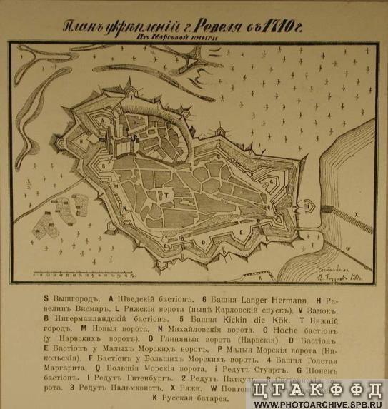

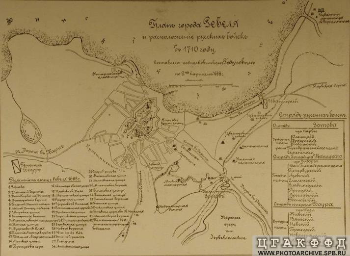

В электронной базе ЦГАКФФД попались два интересных плана, посвященных Ревелю (Таллинну).
index.php?t=getfile&id=298&private=0
"План города Ревеля и расположения русских войск в 1710г. 1910 г. Тетерин"
index.php?t=getfile&id=299&private=0
"План укреплений города Ревеля в 1710г., составленный В.Годуновым. 1910 г. Тетерин."

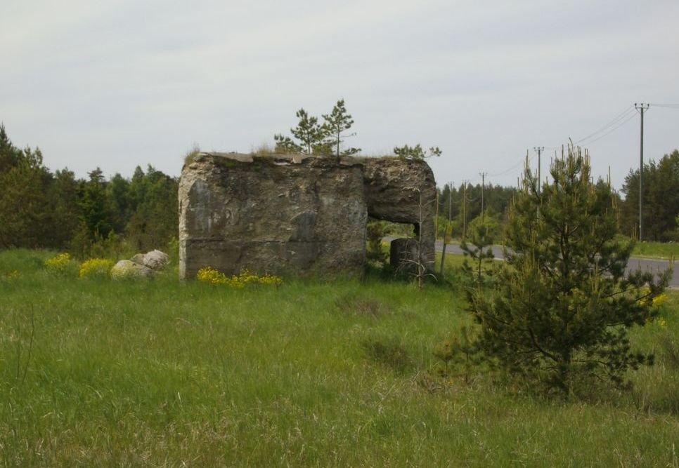

Re: Укрепления Ревеля [сообщение #52666 является ответом на сообщение #1120] вс, 31 мая 2015 17:38 Переход к предыдущему сообщенияПереход к следующему сообщения
Западная батарея
https://img-fotki.yandex.ru/get/10/97833783.ea6/0_14599f_854 3dbb8_orig
Из альбома - http://humus.livejournal.com/4448192.html
