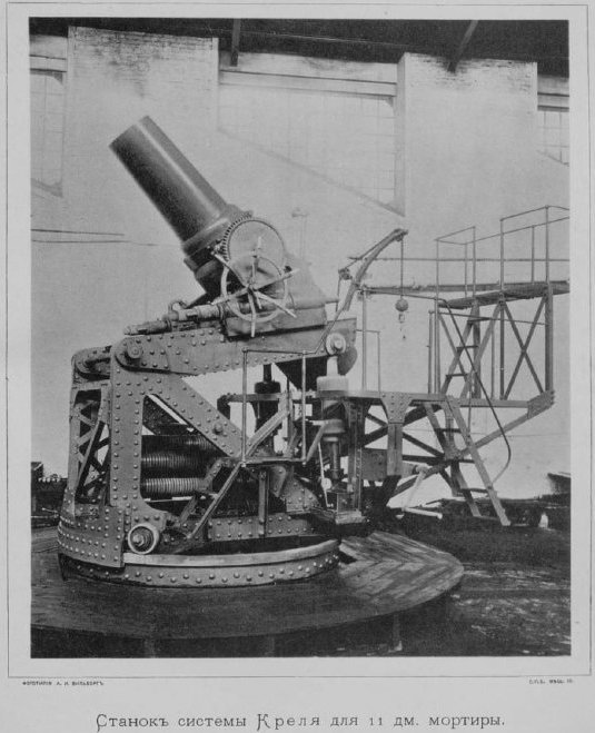

Так вот, на одной из страниц альбома среди всевозможных башенных установок попался весьма пречудный мортирный станок (на фото справа). Не встречал ли кто какие-то подробности относительно этого необычного сооружения?

Хоть и с опозданием на почти пять лет, но ответ на этот вопрос появился: это станок системы Креля для 11-дм мортиры; станок разработан и произведен на Санкт-Петербургском металлическом заводе в 1888 г. в единственном экземпляре. Испытания стрельбой (успешные) прошел в 1889 г., но заказ на эти станки не последовал...
index.php?t=getfile&id=34609&private=0
Въ 1887 году директоръ С.-Петербургскаго Металлическаго Завода О.Е. Крель обратился къ Его Высокопревосходительствѵ Военному Министру съ заявленiемъ, въ которомъ сообщаль, что имъ разработанъ новыйi проектъ станка для одннадцатидюймовой мортиры. Въ этомъ заявлніи объяснялось, что, примѣнивъ гндравлическіе компрессоры, удалось составить новую систему станка для мортиръ, имѣющую Преимущества, сравнительно съ ранѣе построенными мортирными станками, заключающіяся въ уменьшеніи вліянія выстрѣла на фундаментъ и въ уменьшеніи стоимости. Вслѣдствіе этого заявленія, послѣ разсмотрѣнія въ Главномъ Артиллерійскомъ Управленіи представленныхъ С.- Петербѵргскимъ Металлическимъ Заводомъ общихъ чертежей новыхъ станковъ, данъ былъ въ 1888 годѵ С.-Петербургскому Металлическому Заводѵ заказъ на изготовленіе одного пробнаго станка для одинпадцатидюймовой мортиры. Проектъ этого станка, изображеннаго на фототипіи 21, былъ разработанъ С.-Пстербургскимъ Металлическимъ Заводомъ по совершенно новому типу, съ примѣненіемъ многихъ новыхъ конструкцій отдѣльныхъ частей, подробно перечисленныхъ въ заявленіи завода. Главнѣйшія нововведенія заключались въ примѣненіи двухъ паръ компрессоровъ, расположенныхъ, прнблизительно, перпеидикулярно друг к другу, въ устройствѣ пропускныхъ компрессорныхъ отверстій въ видѣ дорожекъ съ перемѣнной глубиною, продѣланныхъ иа стержнѣ внутренняго компрсссорнаго штока, въ ѵстройствѣ роульсовъ), для поворачиванія станка, на пружинахъ и проч.
Станокъ былъ построенъ на заводѣ въ 1888 году и испытанъ стрѣльбою на Артиллерійскомъ Полигоиѣ въ началѣ 1889 г.
ИспытанІя дали удовлетворительиые результаты, какъ относителыю прочности станка, такъ н относительно мѣткости стрѣльбы, безъ какнхъ лнбо существенныхъ измѣненій въ конструкціи. Тѣмъ не менѣе, валовой заказъ на такіе станки не состоялся.
"С.Петербургский металлическiй заводъ. Краткiй Очеркъ Деятельности съ 1882 по 1896 г." С-Пб, 1896 - стр. 91
