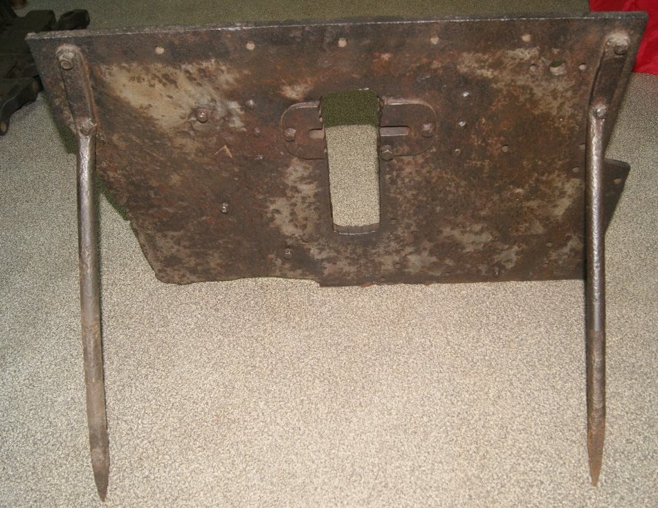

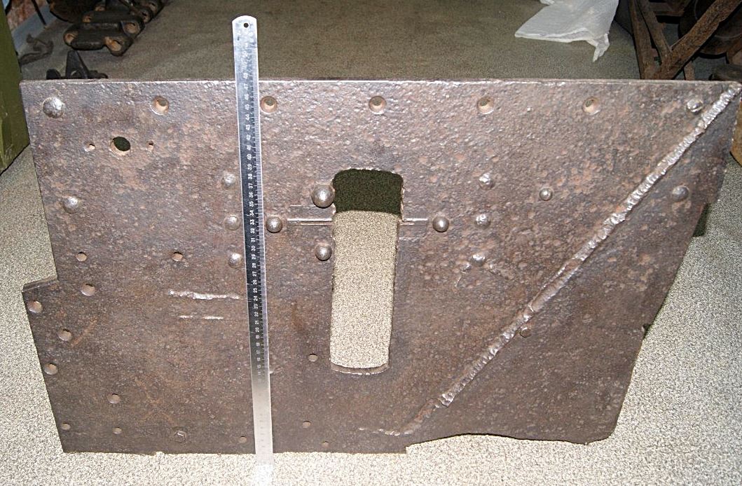

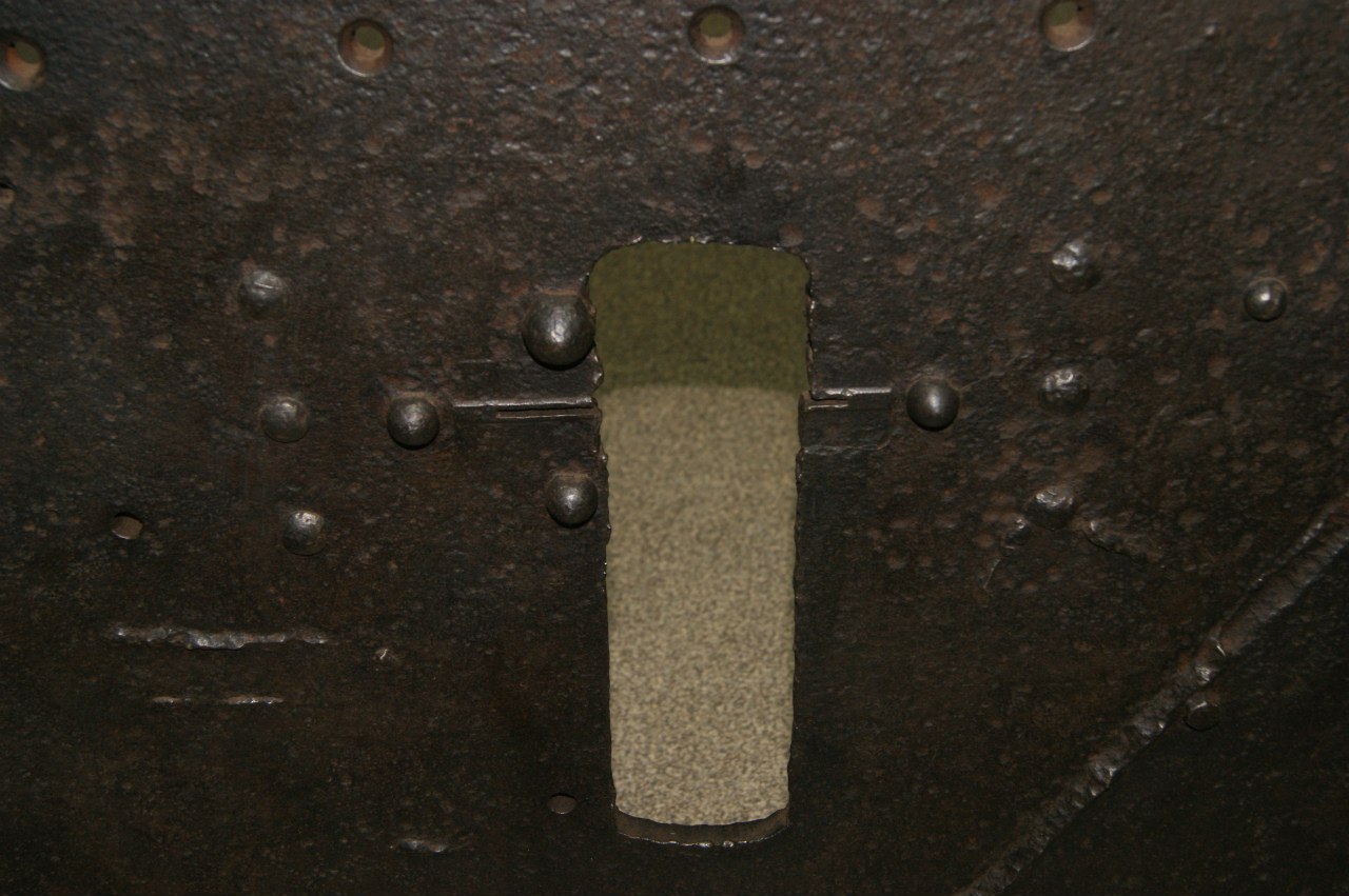

Помогите определить из части какого танка сделан этот стрелковый щиток !!!! толщина 13 мм

Спецы молчат=:)))), поэтому выскажу догадку - люк механика-водителя БТ-5.

возможно,но смотровая щель мала 3 мм всего! по размерам тоже великоват

А почему обязательно танка? Может бронемашина. Отврстия в верхнем правом угоу очень похожи под крепление поворотной ручки.

как версия : боковая часть башни МС1 или схожей от БА

ходовая того времени не могла столько выдержать 8 мм макс.
http://lib.rus.ec/b/140752/read вот статья.
это может быть и с первой мировой! тк найдено: около ст. "Апраксин" СПБ. там все шло в ход, может это даже часть бронепоезда!
13 мм броня была вроде по документам только танковой!
[Обновления: вс, 26 января 2014 00:08]

проработал версии ба-10 и мс-1: броня башни 8 или 16 мм!
Re: Помогите определить [сообщение #48016 является ответом на сообщение #47949] вс, 26 января 2014 07:20 Переход к предыдущему сообщенияПереход к следующему сообщения
Сообщений: 302
по идее это делали не на коленке : прорезать отверстие в броне не так уж просто , так что скорее на заводе из не подлежащей восстановлению техники (Большевик ?)

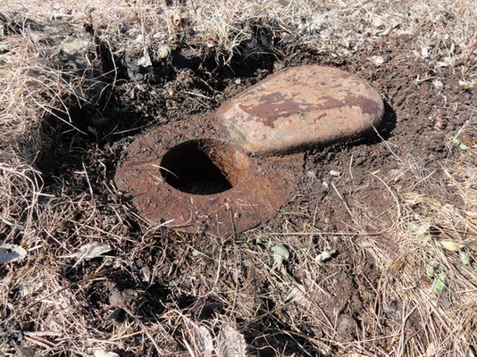

index.php?t=getfile&id=23696&private=0Люди, помогите определить назначение данного девайса.
Расположен на крыше немецкого подземного командного пункта.
Сам предполагаю, что это шахта некоего выдвижного оптического
прибора типа перископа. Вскорости залезу внутрь комплекса для
более детального обследования. Не обольщаюсь особо, демонтаж
однозначно имел место, но какие-нибудь наводки остались, смею
полагать.
[Обновления: вт, 20 мая 2014 17:42]
Re: Помогите определить [сообщение #49126 является ответом на сообщение #49121] вт, 20 мая 2014 22:54 Переход к предыдущему сообщенияПереход к предыдущему сообщения
В книге Роберта Юрги "Фортификация 3 Рейха" есть аналогичное фото. Там указано, что это обсадная труба перископа. На полу должны быть хотя бы анкерные болты под основание перископа. Судя по книге, перископ был похож на наши.
