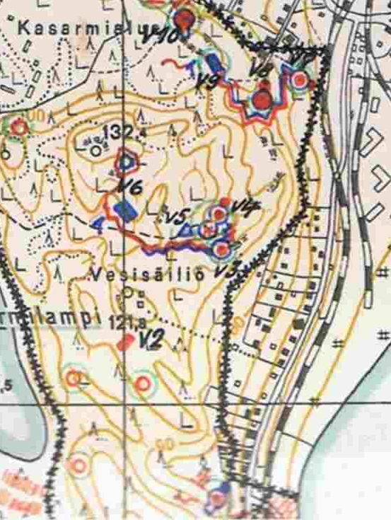

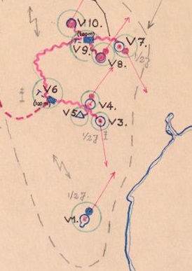

Да, объект V7 - один из самых загадочных и малоизученных в Медгоре. Я видел его пару раз, и даже пробовал с коллегой раскопать вход, но быстро понял, что для этого нужно гораздо больше участников и времени. Мне показалось, что вход был завален землей (именно землей, а не мусором) специально, а не просто "случайно" превращен в очередную помойку. То же самое и с расположением пулеметного бронекупола - на месте так и не удалось установить его точное местоположение. Учитывая, что бронекупол немаленький, а если бы он был демонтирован, то на его месте должна была остаться еще бОльшая яма, то выглядит довольно странным, что от них не осталось никаких следов.
Что касается варианта размещения пулемета - бронекупол vs. пулемет в каземате, - то на большинстве финских схем данный объект обозначен, как ДОТ с пулеметным бронекуполом. Можно сравнить его обозначение, например, с объектом V1, где бронекупол был наблюдательным, а пулемет располагался в каземате:
(ДОТ V1 показан без числового обозначения в самом низу картинки)
index.php?t=getfile&id=35633&private=0
index.php?t=getfile&id=35634&private=0
Более того - вот фрагмент финской ведомости от июля 1942 г., где указано: "V7 - убежище с пулеметным бронекуполом (для размещения 20 человек) - отливка полностью завершена 20.6.42":
index.php?t=getfile&id=35635&private=0
