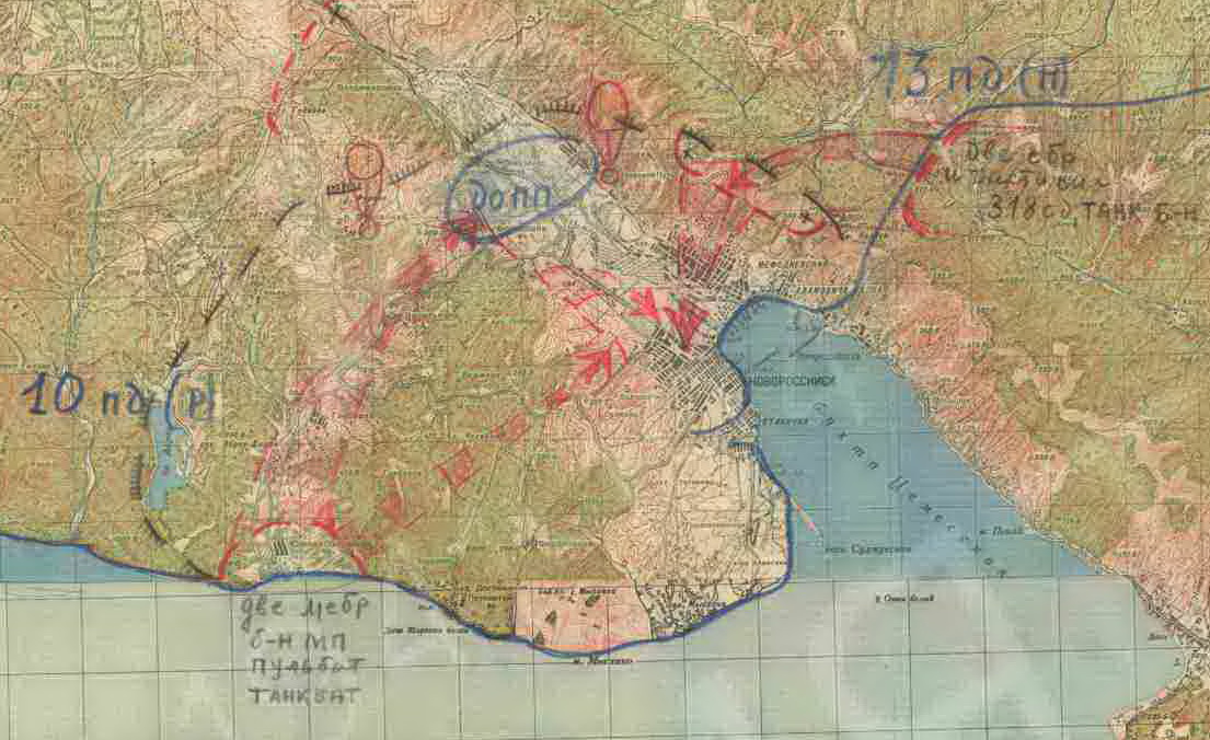

Раз уж вернулись в Южную Озерейку, то интересно взглянуть на рто. что предшествовало десанту 3 февраля.
Вот фрагмент схемы состояния обороны противником побережья в Новороссийске и в Южной Озерейке на 15 декабря 1942 года (по данным разведотдела Черноморского флота):
index.php?t=getfile&id=35421&private=0
Считалось, что у противника всего лишь рота румын на побережье, орудия - в тылу и на востоке на горах.

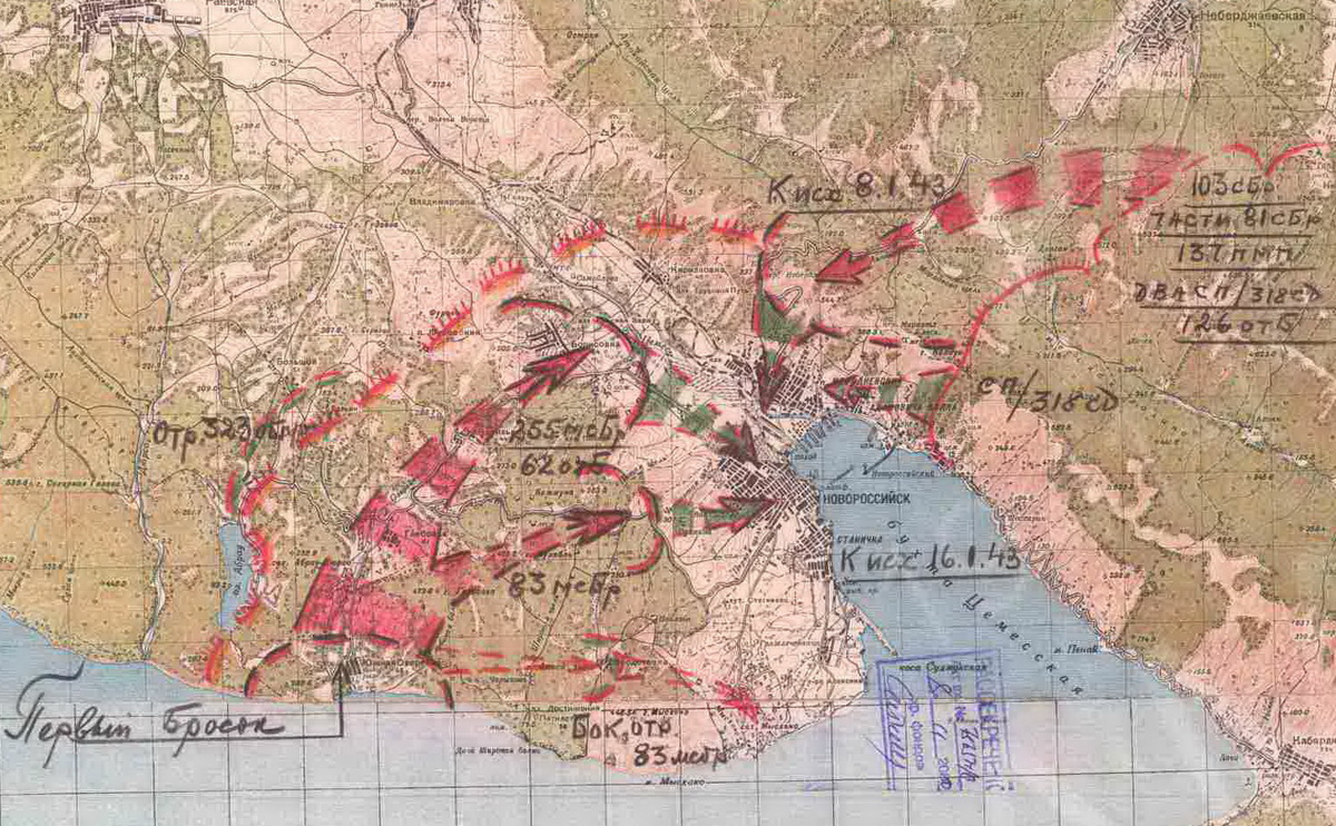

На основе этих данных был разработан первоначальный план десантной операции:
index.php?t=getfile&id=35422&private=0

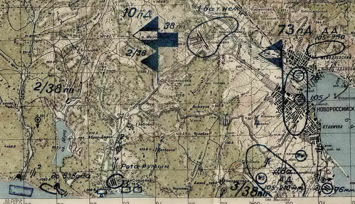

Операцию перенесли на январь, план скорректировали, добавив вспомогательный фланговый удар через горы на Мысхако:
index.php?t=getfile&id=35423&private=0
И в первом, и во втором варианте о вспомогательном десанте с район Станички речь не шла...
