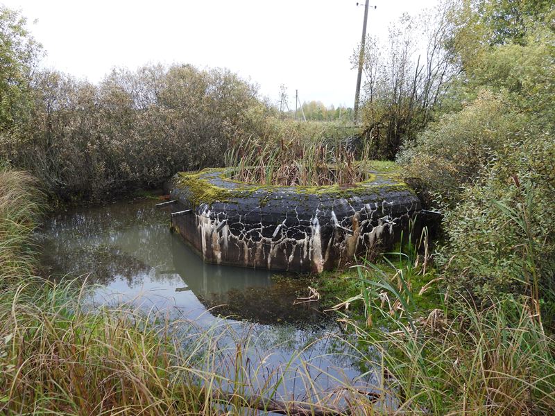

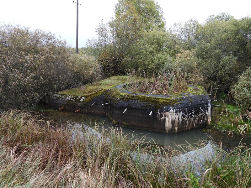

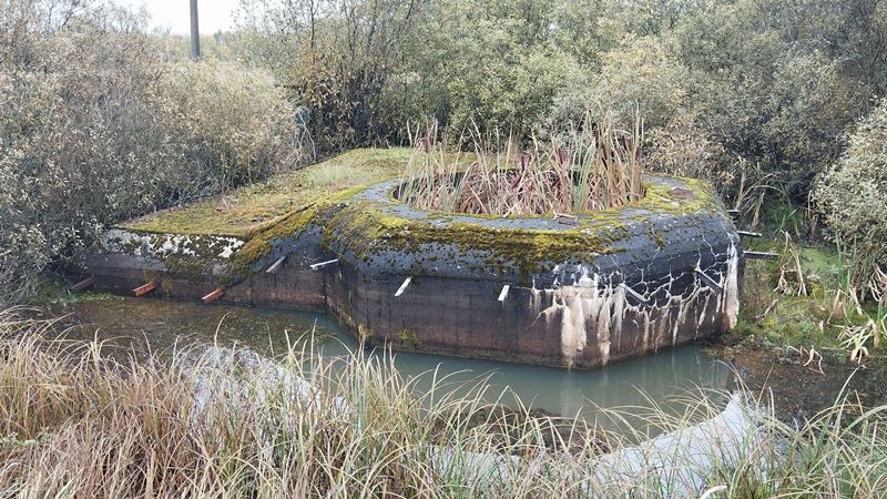

Eugenius писал(а) вс, 06 октября 2024 02:54
Про "музеефицированный" КПОП (Командный Пункт Опорного Пункта) в Холматке уже кто только не писал, а про точно такой же КПОП в Захаркино, совсем рядом с шоссе - нет... А он таки есть! И это тоже уникальный объект.
index.php?t=getfile&id=35234&private=0
index.php?t=getfile&id=35235&private=0
index.php?t=getfile&id=35236&private=0
Наружная опалубка не сохранилась (а в Холматке она была!), но если его осушить... Мало ли, что интересное могло бы найтись... Конечно, жаль рогоз, столь живописно растущий из проема, где должна была стоять башня БУР-45, но я думаю, природа нас простила бы...
Да-а-а, я б на насос тоже скинулся, если б был в тех краях.
Тоже всё плохо с командой, да?

Ник Старк писал(а) пт, 11 октября 2024 17:39
- да не в насосе и не в команде дело... Это я так, фантазирую из серии "Мечты, мечты, где ваша сладость?". Найти в Острове или Пскове соответствующую помпу - вопрос только денег.))) Видимо, проще всего было бы договориться с пожарными.)))
Вода - это полбеды. Поскольку объект был затоплен примерно сразу же после его постройки, там внутри за десятилетия скопились еще и кубометры грунта, который нужно либо вычищать вручную лопатами, либо размывать брандспойтами и откачивать пульпу (говорю же - с пожарными было бы проще всего.))))
Ну, откачали, вычистили, нашли пару ржавых железяк внутри - и дальше что? Потратить массу времени, сил и денег, чтобы его через месяц опять так же затопило? А делать дренаж - это уже совсем другие деньги...
Но тем не менее - у нас на северо-западе таких объектов только два...
