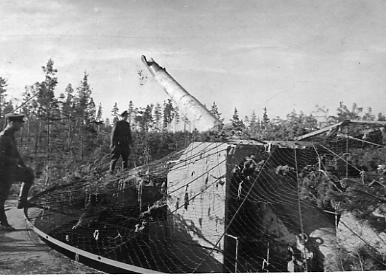

Интересное фото [сообщение #31979 является ответом на сообщение #21647] чт, 18 августа 2011 22:26 Переход к предыдущему сообщенияПереход к следующему сообщения
Сообщений: 7326
Раньше такое фото мне на глаза как-то не попадалось:
index.php?t=getfile&id=13266&private=0
"Автор съемки: Мазелев Р. Тарасевич В.С.
Тяжёлое орудие, повреждённое и захваченное моряками Балтики на острове Койвисто.
Дата съемки: 02.1944"
В РГАКФД - № 175826
С датой - опять путаница...
  • Вложение: 1.jpeg
    (Размер: 23.96KB, Загружено 1879 раз)
Re: Интересное фото [сообщение #31990 является ответом на сообщение #31979] пт, 19 августа 2011 14:30 Переход к предыдущему сообщенияПереход к предыдущему сообщения
Это фото похоже с батареи 3х10" в Келломяках.
