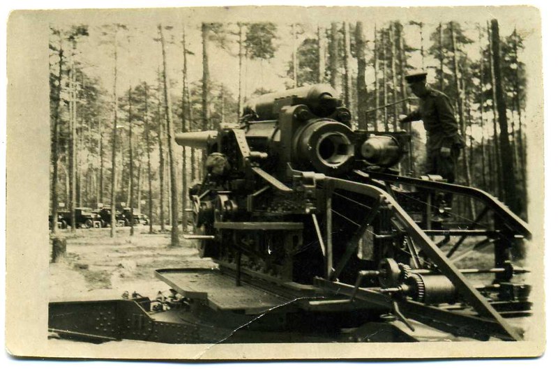

Про 210-мм пушку БР-17 на форуме упоминалось в ветке "Моонзунд - Церель в кино":
miall писал(а) ср, 27 августа 2008 06:31
Для сравнения:
https://fortoved.ru/forum/index.php?t=getfile&id=735&rid=6&S=d7a4ac05c7714793759ecd02f331c79f
index.php?t=getfile&id=765&private=0
Она.
Разработка чешской фирмы Skoda, которая поставила в СССР опытные образцы и техническую документацию на производство 210-мм пушки и 305-мм гаубицы.
210-мм пушек, получивших индекс БР-17, выпущено на заводе Баррикады в Сталинграде в 1940 году - 3 шт., в 1941 году - 6 шт., всего 9 шт.
Фото их в годы войны до сих пор мне до сих пор не попадались, но Госкаталог порадовал и теперь наглядно видно, что до Берлина пушки все-таки дошли:
index.php?t=getfile&id=34499&private=0
Источник - Белгородский государственный историко-художественный музей-диорама "Курская битва. Белгородское направление".
Подписано "У орудия" (Жуков Иван Макарович - капитан, командир I батареи I Берлинского Краснознаменного пушечного артиллерийского полка особой мощности резерва Верховного главнокомандующего)., 1945 год, Германия.
1-ый Пушечный Артиллерийский Полк Особой Мощности Резерва Верховного Главнокомандующего воевал на 1-ом Белорусском фронте.
  • Вложение: 12801362.jpg
    (Размер: 140.95KB, Загружено 1579 раз)
[Обновления: ср, 01 февраля 2023 17:10]

Также на сайте "Память народа" (Фонд 10481, Опись 0000001, Дело 0012) можно найти журнал боевых действий 1-го ПАП ОМ РГК, там указано, что в составе полка было две пушки Бр-17, всего БР-17 по Берлину стреляли 16, 17, 22, 23, 245, 25 апреля 1945 г., выпустили 270 снарядов.
18 апреля одно из орудий Бр-17 было повреждено попадание авиабомбы, сброшенной с самолет FW-190, было отремонтировано к 21 апреля 1945 г.
Есть фото 210-мм орудия и в другом месте, около Радома, Польша.
index.php?t=getfile&id=34505&private=0
