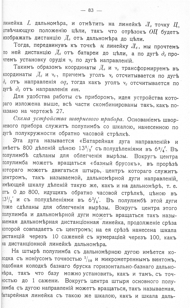

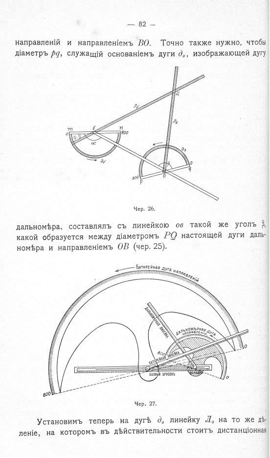

index.php?t=getfile&id=19135&private=0
Чтобы не быть голословным я разместил соответствующий текст, где поясняется суть дуги (сначала) в 400 делений, и только потом в 800.
Круговая установка орудий рассматривалась достаточно давно, если смотреть от советских времён. При проектировании морских фортов Северного фарватера в 1896 году уже писалось в соответствующем документе: "орудиям дана круговая установка...".
Кругового сектора обстрела не имели только 11-дм пушки (гаубицы) установленные в переделанные дворики 9-дм мортир, по этой причине имевшие только 140 гр. 9-дм мортиры первоначального проекта имели 360 гр.
При проектировании батарей на КГ и Ино ВСЕМ орудиям изначально давалась круговая установка. В том числе 12-дм башням (причём это изменение в проект внесли в период расточки погонов) и 12-дм открытым установкам.
Что касается 10-дм орудий, то им ВСЕГДА, с самого появления в БО, давался круговой сектор обстрела. И в данном случае все советские документы, описания систем и руководства - вторичны.
И сами правила стрельбы используемые в советской БО полностью соответствовали тем правилам, которые были утверждены ГАУ в 1916 году. То же самое касается и флота.
В советское время модернизация приборов УАО шла в основном по пути автоматизации процессов получения данных о цели. Сам же принцип оставался неизменным. Но и в 1907 году уже имелся шкворневый прибор, который автоматически считал треугольник, заметно упрощая жизнь офицеру - руководителю стрельбы.
Даже в 1954 году, когда на форту Тотлебен установили 130-мм орудия Б-13 3с и имелась система УО "Баррикады", артиллеристы предпочитали использовать при учебных стрельбах старую систему Гейслера, поскольку оная была проще, надёжнее и, как ни странно, позволяла получать бОльший процент попаданий.
Фундаментальные научные основы стрельбы береговой артиллерии были заложены в период 1911 - 1914 годов, и одним из заметных теоретиков в этой области был капитан Петрович.
Советским товарищам оставалось только модернизировать "железки".

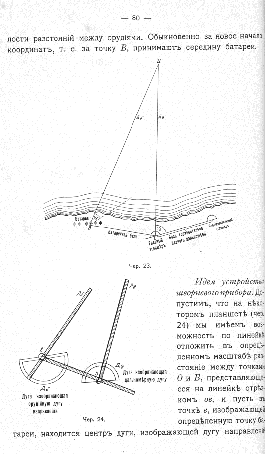

Небольшое дополнение для лучшего понимания сути вопроса.
index.php?t=getfile&id=19142&private=0
index.php?t=getfile&id=19143&private=0
index.php?t=getfile&id=19144&private=0
  • Вложение: 080.gif
    (Размер: 60.25KB, Загружено 1454 раза)
  • Вложение: 082.gif
    (Размер: 64.38KB, Загружено 1231 раз)
  • Вложение: 083.gif
    (Размер: 116.86KB, Загружено 1472 раза)

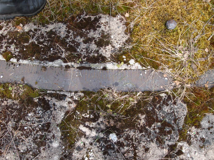

Irben писал ср, 05 сентября 2012 22:44
Где-то здесь на форуме были картинки кусков дуги направления с 10-дм. батареи КГ...

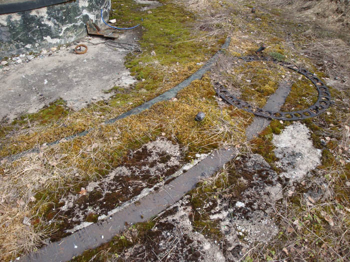

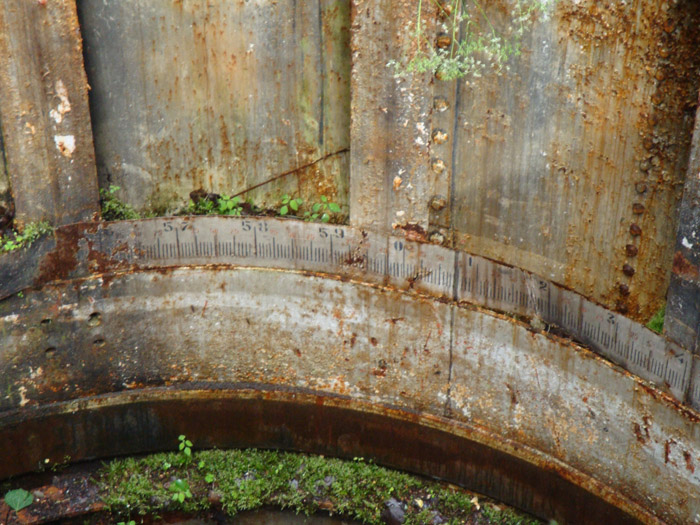

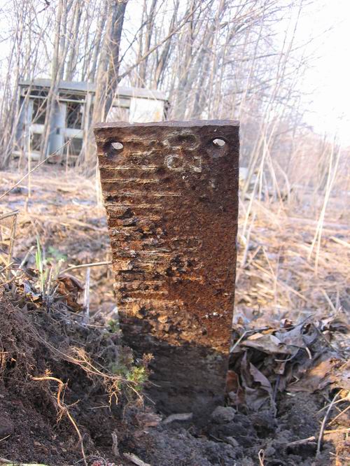

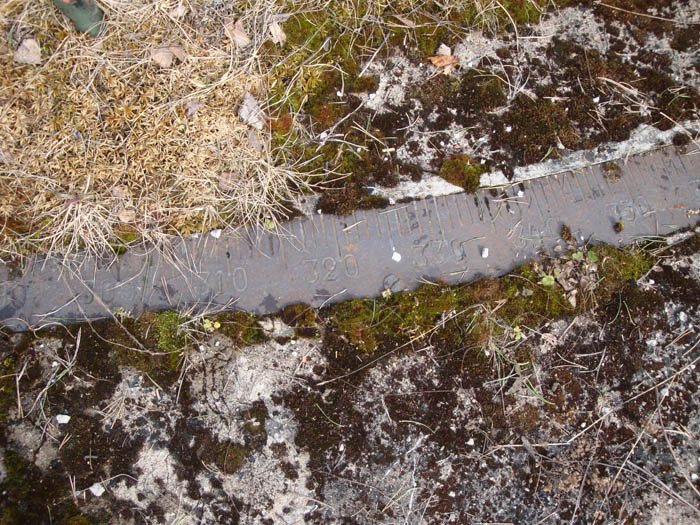

Из моего личного Razz архива. Апрель 2010 г.
index.php?t=getfile&id=19145&private=0
index.php?t=getfile&id=19147&private=0
index.php?t=getfile&id=19148&private=0
А это - от башни 333-й батареи
index.php?t=getfile&id=19149&private=0

Совсем еще недавано такая же круговая шкала (фото л1, л2, л3) присутствовала вокруг основания одного из 10 дюймовых орудий форта ИНО. Где она теперь?! С уважением
