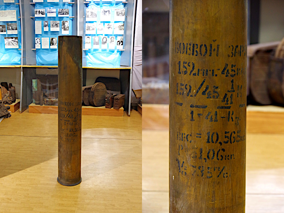

В музее Приморска встретился вот такой интересный экспонат:
index.php?t=getfile&id=33738&private=0
Надпись на гильзе:
БОЕВОЙ ЗАРЯД
152мм.-45клб.
        1
152/45 --- К
        41
   1-41-К3
ВЕС=10,565кг.
 P=51,06кг.
 V0=735м/с.
Вопрос № 1. Что значат надписи 1/41 К и 1-41-К3? Первая партия 41 года? К -- это идентификатор завода? Какого?
Вопрос № 2. По весу снаряда и начальной скорости заряд однозначно идентифицируется как предназначенный для дальнобойного снаряда обр. 1928 г. Вопрос товарищам, располагающим чертежами снарядов обр. 1907, 1911 и 1928 года: насколько у последнего была развита запоясковая часть и насколько она отличается по длине от обр. 1907 и 1911 года? Теперь необходимое пояснение: штатная длина гильзы береговой 6-дм. пушки Канэ 1115 мм; в известной энциклопедии говорится, что в Морведе для раздельного заряжания гильза укорачивалась на 19,3 мм, чтобы не охватывать снаряд, а только прилегать к его дну. То есть теоретически у гильзы Морведа длина должна быть 1095,7 мм. Представленный в музее экземпляр имеет длину 996 мм. Так вот интересно, это такая специфика для снаряда обр. 1928 года или какие-то позднейшие обрезания и укорачивания, не связанные с боевым применением?
  • Вложение: gilza_Canet.jpg
    (Размер: 222.70KB, Загружено 724 раза)
Re: Пушки Канэ 6-дм. и иже с ними [сообщение #61425 является ответом на сообщение #61423] чт, 28 октября 2021 20:11 Переход к предыдущему сообщенияПереход к следующему сообщения
1.Буква "К" - Казанский пороховой завод. Из своего же пороха.
2.Идентификация правильная, т.к. "образцы 1928 года" имели более удлиненную запоясковую часть в виде усеченного конуса до 91.5 мм. У "старых" от 20.3 мм до 53 у ныряющего. Поэтому укороченная гильза. Если мне память не изменяет заряд для герметичности запаивался в гильзе жестяной крышкой у дульца гильзы изнутри. Лет сорок назад отбирали образцы на испытание.
Re: Пушки Канэ 6-дм. и иже с ними [сообщение #61426 является ответом на сообщение #61425] чт, 28 октября 2021 20:23 Переход к предыдущему сообщенияПереход к предыдущему сообщения
по данным Альбома зарядов Круссера 1934 г.длинна штатной гильзы 1080 мм, для снаряда обр. 1928 г - 1000 мм
По ТПБ-40
длинна гильзы для сн. обр. 1928 г - 1015 мм, для фуг 1907-1915 и осветительного- 1096 мм, ныряющего - 968 мм, шрапнель - 1052 мм
Но это чертежные размеры. По жизни могли быть отклонения.
