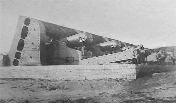

Stas-Vorobiev писал(а) вс, 19 июля 2015 15:09
index.php?t=getfile&id=26410&private=0
На фото 8-дм. нескрепленные пушки на лафетах адмирала фон-Шанца за 9-орудийным бруствером Берда на Константиновской батарее. Фото, наиболее вероятно, 1868 или 1869 года, т. е. до поворота бруствера на 42 гр.
Интересно, что в вышедшей в прошорм году книге "Форт Константин" Л.И.Амирханова и В.Ф.Ткаченко то же самое фото подписано иначе:
"Левый фланг 15-орудийноного броневого бруствера. Фотография сделана сразу после поворота бруствера и установки орудий. На фото нескрепленые 8-дм пушки обр. 1863 года. Бруствер был уничтожен в 1960-х годах. Из собрания ЦВММ"
Сколько авторов, работающих над темой, столько и отличий в атрибутации. Cool

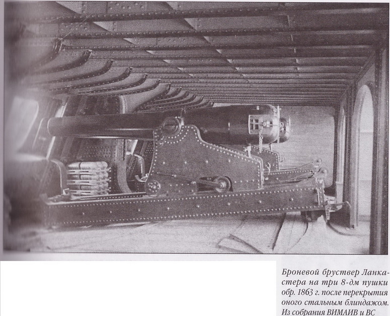

По упомянутым выше пушкам есть в книге еще одна фотография:
index.php?t=getfile&id=26411&private=0

miall писал(а) вт, 21 июля 2015 23:42
Есть такая проблема. Но я все-таки буду настаивать на собственной атрибутации и утверждать об ошибочности альтернативной. Причем ошибка эта странная. Ибо с 1988 года благодаря Скорикову было известно, что левофланговый 9-ор. бруствер после своего разворота на 42 гр. в 1872 году был СРАЗУ вооружен 11-дм. пушками. А следовательно, раз на фото присутствуют 8-дм. пушки, значит фото было сделано ДО разворота бруствера. Почему авторы не приняли это во внимание? - вопрос риторический... Ну и естественно, у меня есть масса других аргументов. Год съемки почти наверняка - 1869.
miall писал(а) ср, 22 июля 2015 00:20
А с этим шикарным фото все еще "интереснее". Тут подпись ошибочна на все сто, ибо на фото запечатлен блиндированный 6-орудийный бруствер Берда. С чего было решено, что это бруствер Ланкастера? - еще один риторический вопрос. На самом же деле броневой бруствер Ланкастера был вертикальным, а не наклонным.

Re: 8-дм. (203-мм) береговая пушка обр. 1867 г. [сообщение #52883 является ответом на сообщение #52878] пн, 27 июля 2015 22:34 Переход к предыдущему сообщенияПереход к следующему сообщения
Только что звонил Ткаченко.
Кто-то предоставил ему сканы со страниц данной ветки и он позвонил предупредить меня "не делать скоропалительных выводов". Бруствер Ланкастера, естественно, был не вертикальным, а наклонным и на фото интерьера блиндированного бруствера - безусловно он;
первая фото (9-ор. бруствер Берда), безусловно, была сделана после поворота бруствера, т. к. после поворота бруствера его вооружили теми же 8-дм. пушками, но потом буквально через год-два - уже 11-дм.

Фотография, с которой начат этот пост, является нагядным примером подобного процесса. В первом номере "Фортоведа" (январь 2010) она атрибутирована как "11-дм пушка обр. 1867 г за девятиорудийным (?) броневым бруствером Берда на Константиновском укреплении". В "Форте Константин" (2014 год) другие авторы уточнили калибр - 8- дм, но отнесли фото "после поворота бруствера"; в 2015 году от Главного редактора "Фортоведа" идет следующее уточнение - "до поворота бруствера". Такой процсс последовательного уточнения атрибутации только радует! А вот срач между авторами - откровенно огорчает....
