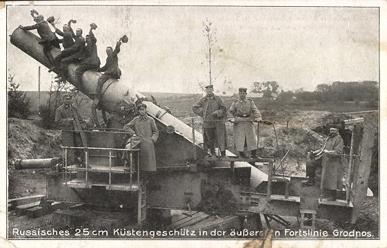

Tkachenko писал(а) чт, 19 января 2012 20:54
Осенью 1914 года снимают 6 пушек с фортов Кронштадта (так пишет Барсуков в своей известной книге)для Ковно (2 орудия), Новогеоргиевска (2 орудия) и Гродно (2 орудия).
Выскочило на e-bay, датировано 1917 годом:
index.php?t=getfile&id=15259&private=0
Re: 10-дм. пушка на лафете Дурляхера [сообщение #34701 является ответом на сообщение #34699] вс, 22 января 2012 12:36 Переход к предыдущему сообщенияПереход к следующему сообщения
Это 1915 год, действительно Гродно. Радостные немецкие товарищи радуются, что достался им металлолом, который в своё время выкатил на них уже весь боекомплект, а тут ещё и со стволом оторванным. В Гродне две 10-дюймовки были установлены по отдельности, та, что на снимке, - это в районе форта III; между двумя оккупантами, стоящими на площадке замкового, видна церковь в селе Подлабенье. По ссылке можно глянуть кусочек карты тех мест.
