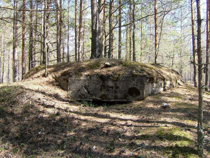

ЛОТы отличались от ДОТов внешне - у них стены как бы менее аккуратные, кружальных частей наружных стен (скруглений углов), как правило не было. Ну и самое главное - ЛИТ имел толкие жб стены (20-30 см), а этот объект, похоже толстостенный.
Так что это скорей всего не ЛОТ.

Когда предполагал что это ЛОТ, то и опирался на тонкостенность сооружения. Мне по фото кажется, что стены достаточно тонкие.
Re: Кингисеппский УР [сообщение #949 является ответом на сообщение #926] чт, 17 июля 2008 10:23 Переход к предыдущему сообщенияПереход к следующему сообщения
В сооружениях с тонкими наружными конструкциями просто нет возможности так закруглить угол между стеной и покрытием...
Так что, хотя бы исходя только из одного этого, там вполне приличные стены.
На вскидку - не менее 50-60 см будет...

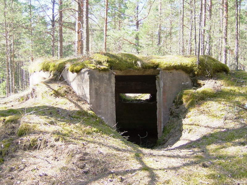

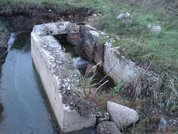

Вот два ЛОТ с УЛУП.
Первый:
index.php?t=getfile&id=208&private=0
index.php?t=getfile&id=209&private=0
Толщина стен и покрытия небольшая(не больше 20см). Кстати интересно, что снаружи стены ЛОТа достаточно гладкие.

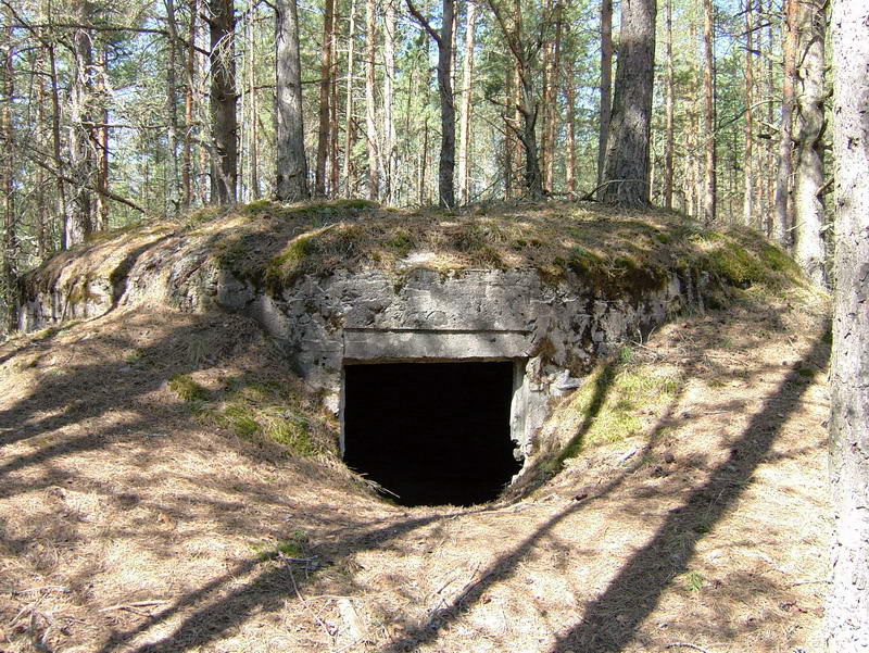

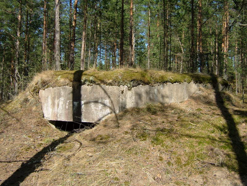

Второй:
index.php?t=getfile&id=206&private=0
index.php?t=getfile&id=207&private=0
Толщина стен здесь такая же как и у первого, но вот толщина покрытия значительно больше. Угол между стеной и покрытием ИМЕЕТ скос!

Красивые фотифигарии!
И что, разве не очевидна разница между этими объектами и обсуждаемым выше?
А кстати, откуда известно, что эти последние - именно ЛОТы?
Документы имеются?
Re: Кингисеппский УР [сообщение #1118 является ответом на сообщение #1050] ср, 23 июля 2008 22:32 Переход к предыдущему сообщенияПереход к следующему сообщения
dimanit
Сообщений: 324
Я когда выгладывал фотографии второго ЛОТа и хотел акцентировать внимание на некотором сходстве - толщине порытия и закруглении(в данном случае скосе).
Но в целом разница действительно очевидна. Признаюсь, что ошибался.
Документы имеются?
Документов лично у меня не имеется. Но эти последнии находятся в непосредсвенной близости от реальных ДОТов. Друго варианта кроме как того что это ЛОТы я не вижу.

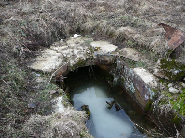

Re: Кингисеппский УР [сообщение #6232 является ответом на сообщение #1137] вс, 05 апреля 2009 21:20 Переход к предыдущему сообщенияПереход к следующему сообщения
aigspb
Сообщений: 424

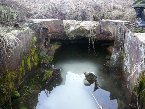

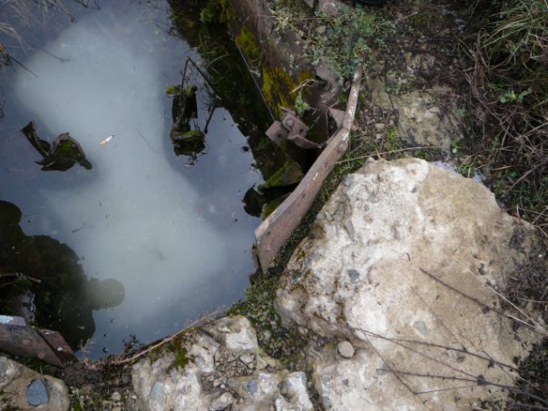

Это МС-1?
index.php?t=getfile&id=3138&private=0
index.php?t=getfile&id=3137&private=0
index.php?t=getfile&id=3136&private=0
index.php?t=getfile&id=3135&private=0

Re: Кингисеппский УР [сообщение #6238 является ответом на сообщение #6232] пн, 06 апреля 2009 09:42 Переход к предыдущему сообщенияПереход к следующему сообщения
Да, очень похоже.
Форма корпуса там проглядывается спереди.
Слышал о наличии в Кингисепском УРе таких сооружений, хотя сам не видет.
Хорошо бы, что б кто-то еще подтвердил.
