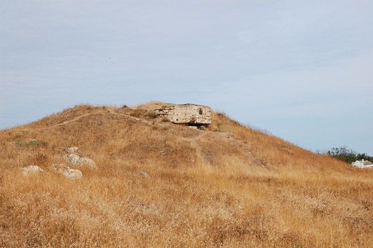

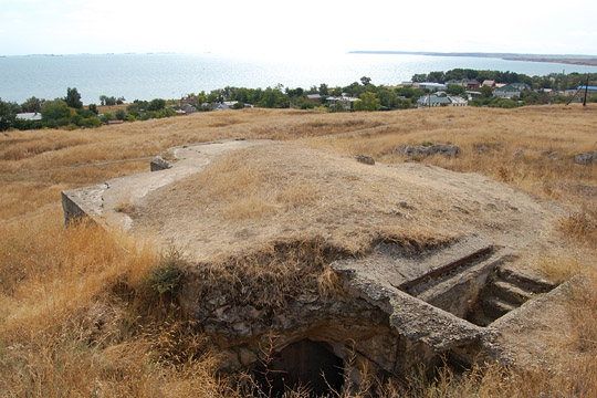

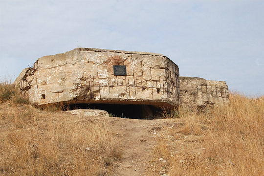

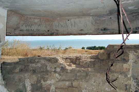

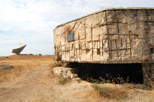

Ну а пока что обещанная кучка фоток немецкого КНП в Эльтигене (Героевское):
index.php?t=getfile&id=1280&private=0
index.php?t=getfile&id=1281&private=0
index.php?t=getfile&id=1282&private=0
index.php?t=getfile&id=1283&private=0
index.php?t=getfile&id=1284&private=0
Табличка на морде сооружения гласит, что это ДОТ - памятник Великой Отечественной войны. Во время Эльтигенской десантной операции в ноябре-декабре 1943 г. здесь располагался КП полковника Гладкова В. Ф., командира 318-й Новороссийской горно-стрелковой дивизии. Если верить диораме "Высадка эльтигенского десанта" в музее эльтигенского десанта, то подобных сооружений было две штуки: левое вот сохранилось, а на месте правого сейчас стоит "памятник весьма абстрактной формы". Само сооружение - военный эрзац, стены каменные, покрытие и морда - железобетон. Наверху - небольшой кольцевой окоп для круговой обороны.

Re: Немецкая БО Керченского пролива 1942-1944 гг. [сообщение #2714 является ответом на сообщение #2702] ср, 15 октября 2008 15:45 Переход к предыдущему сообщенияПереход к следующему сообщения
Какой-то он не такой. Там же было два каземата, один со смотровой щелью, как на фото, а второй в тылу со входом и амбразурой ориентированными на юг в ложбину между вершинами гряд. Тыловой каземат был слегка покоцан.
А "парус" когда построили? Может я в 1983 г. видел бункер на его месте?

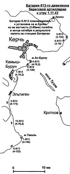

Попалась на глаза такая схема немецкой артиллерии БО керченского пролива на 1.11.43:
index.php?t=getfile&id=12444&private=0
Из книги А.Кузнецов "Большой десант. Керченско-Эльтигенская операция" М.: Вече, 2011 г.
