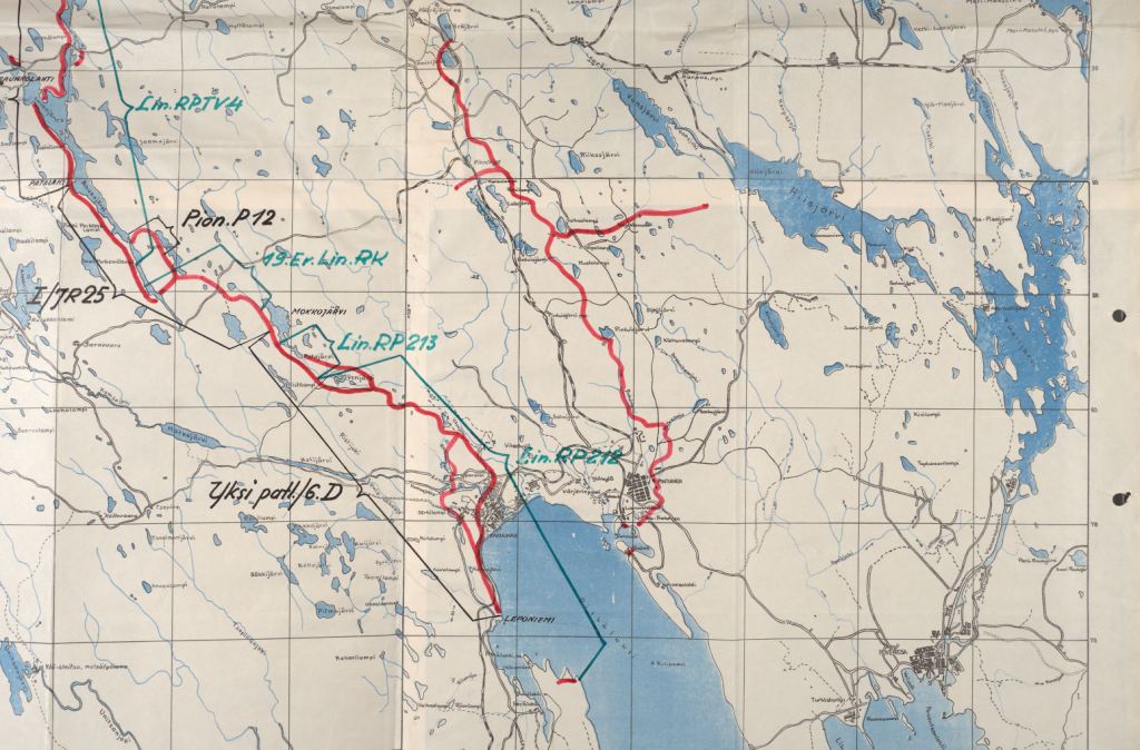

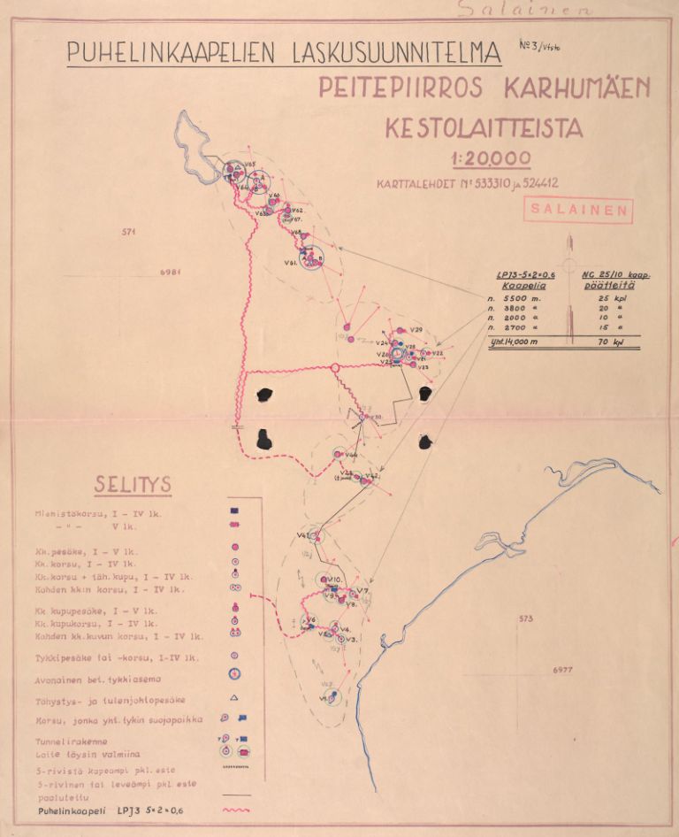

Схема связи ОП. Где КП? В военном городке?

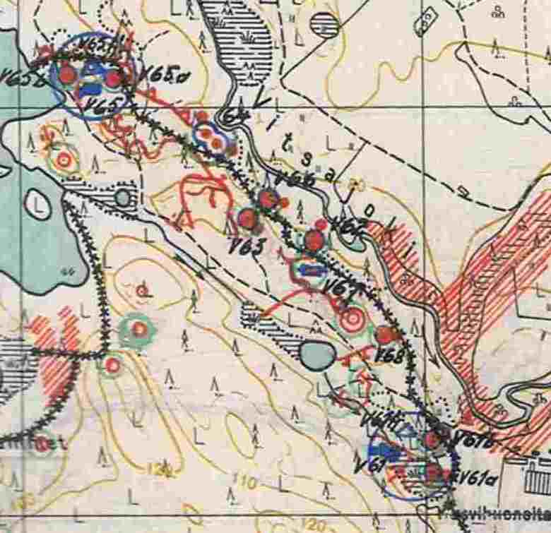

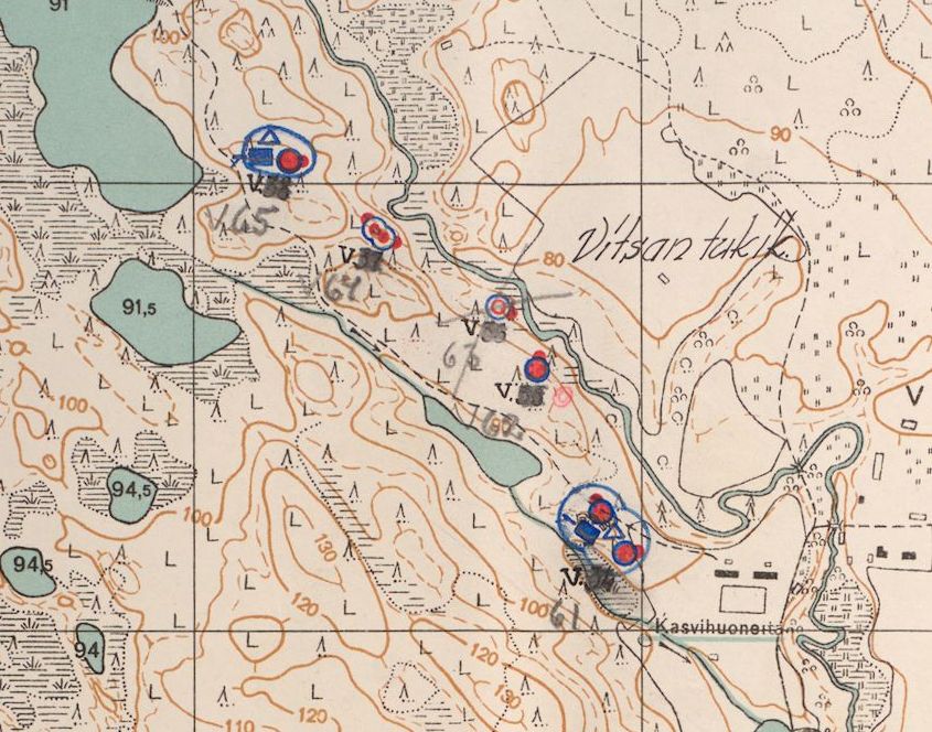

index.php?t=getfile&id=35688&private=0index.php?t=getfile&id=35687&private=0ОП Вичка
  • Вложение: Kmäki_Linn1b Вич.jpg
    (Размер: 40.70KB, Загружено 242 раза)
  • Вложение: Ви1.jpg
    (Размер: 160.55KB, Загружено 260 раз)

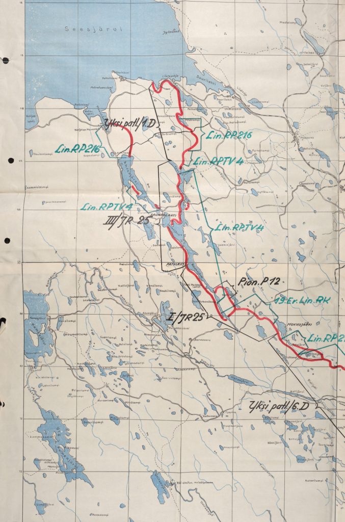

Re: Масельский долговременный рубеж 1942-1944 гг. [сообщение #65500 является ответом на сообщение #65497] вт, 02 декабря 2025 08:55 Переход к предыдущему сообщенияПереход к следующему сообщения
poromin
Сообщений: 66
Зарегистрирован: апреля 2022
index.php?t=getfile&id=35689&private=0index.php?t=getfile&id=35690&private=0

Re: Масельский долговременный рубеж 1942-1944 гг. [сообщение #65512 является ответом на сообщение #65499] сб, 06 декабря 2025 22:49 Переход к предыдущему сообщенияПереход к следующему сообщения
poromin писал(а) вс, 30 ноября 2025 09:04
Верхняя карта, получается, содержит некие ранние посадки?
На ней объектов меньше, чем по факту построили, и номера у них совершенно другие...
