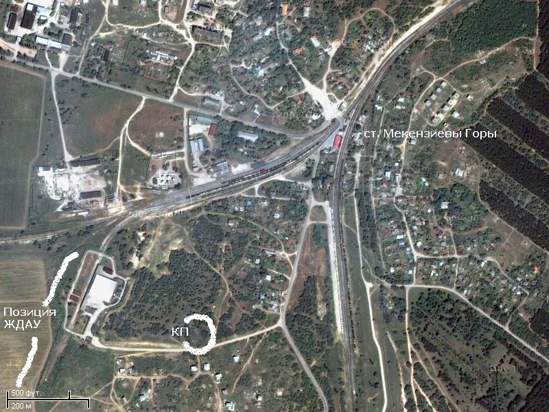

На мое ИМХО один из самых малоизученных и малоизвестных вопросов по теме - послевоенный период с восстановленными старыми и вновь построенными батареями, с полуизвестным составом их вооружения, куда так и норовят затесаться импортные американские 127-мм, а также ЖДАУ со всей своей инфраструктурой. Ну и вот трудами коллеги Гальванера можно уверенно говорить как минимум об одной позиции плюс с некоторой долей вероятности - еще о двух-трёх.
Итак, выявленная Wink позиция находится метрах в 600 юго-западнее ж/д станции Мекензиевы горы - этакий двухпутный тупичок. В настоящее время там расположен крупненький неказематированный Smile холодильник, территория озаборена, подъезды через КПП, так что непосредственно до рельсов добраться не так уж просто. К тому же верхнее строение пути там менялось - на подъезде все рельсы уложены по бетонным шпалам, так что обнаружение каких-либо артефактов в виде упоров, кабельных колодцев или коробок весьма маловероятно...
Вот местность, вид сверху:
index.php?t=getfile&id=1739&private=0

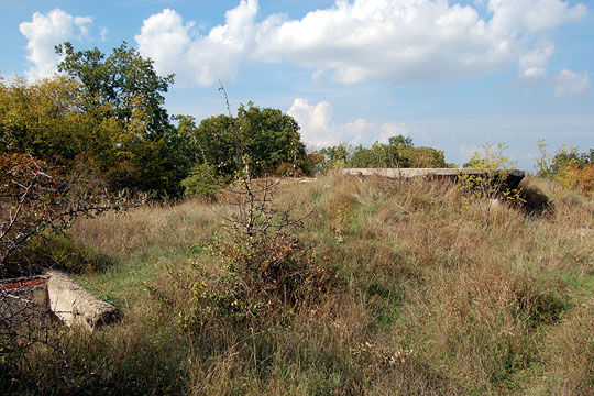

Общий вид от дороги. Вход, над ним видна круглая блямба под радар.

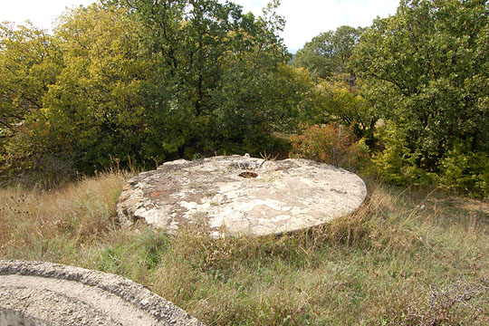

Попытка вместить всё в один кадр Wink Слева - вход, по центру - основание для радара, за ним виднеется рубка управляющего огнем.

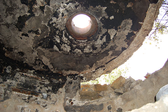

Ну вот рубка поближе, видна дырка под визир. Слева в углу - кусочек радарного основания. Вдали за деревьями проглядывает море. КП хоть и заглублен, но выглядит весьма хлипко: основной материал - камень и весьма нетолстый железобетон, который, в частности на рубке управляющего огнем, усилен тем же камнем. То есть я бы класс прочности определил как от осколков полевой артиллерии до 100 мм и от воздействия ударной волны. Выжить в условиях боя сей объект мог только при тщательной маскировке.

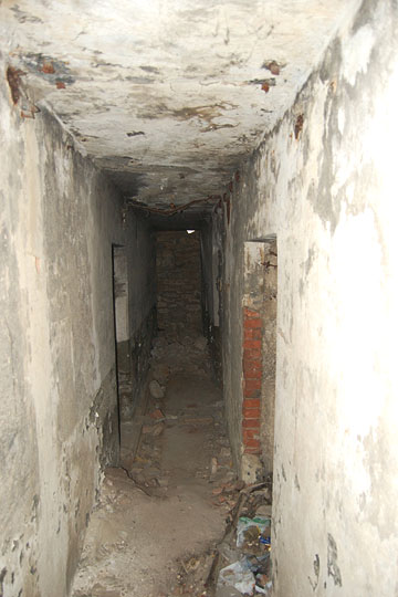

От входа попадаем в коридор. Справа предположительно находилась силовая часть, слева - помещения приборов и рубка управляющего огнем. Коридор насквозь проходил блок КП (сейчас, видимо со времен консервации, он заложен - стенка из камня на растворе видна на фото) и выходил...

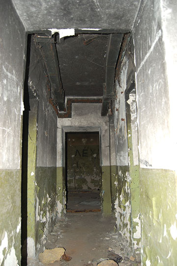

Внутри блока КП имеется еще один коридор, параллельный входному, вокруг - несколько путых помещений. Из оборудования осталась только пара вентиляционных труб. Обращает на себя внимание также полное отсутствие противооткола - постройка явно не была предназначена выдерживать огонь противника...

Рубка изнутри. Дырка под визир. Железная окантовка главной наблюдательной амбразуры нафик выдрана, прочие мелочи охотнечгов видно не прельстили. Железобетон - ну 10 сантиметров от силы...
Вот такие впечатления Wink
