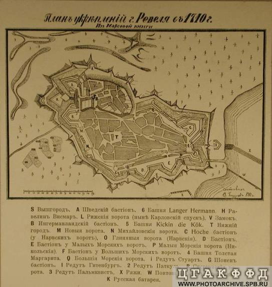

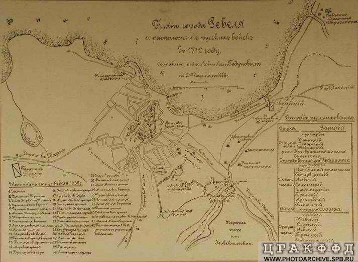

В электронной базе ЦГАКФФД попались два интересных плана, посвященных Ревелю (Таллинну).
index.php?t=getfile&id=298&private=0
"План города Ревеля и расположения русских войск в 1710г. 1910 г. Тетерин"
index.php?t=getfile&id=299&private=0
"План укреплений города Ревеля в 1710г., составленный В.Годуновым. 1910 г. Тетерин."
Там еще много интересного по Ревелю, но с утра база ЦГАКФФД глючит (этто она регуляно делает Mad ), поэтому ссылки постараюсь дать позднее.

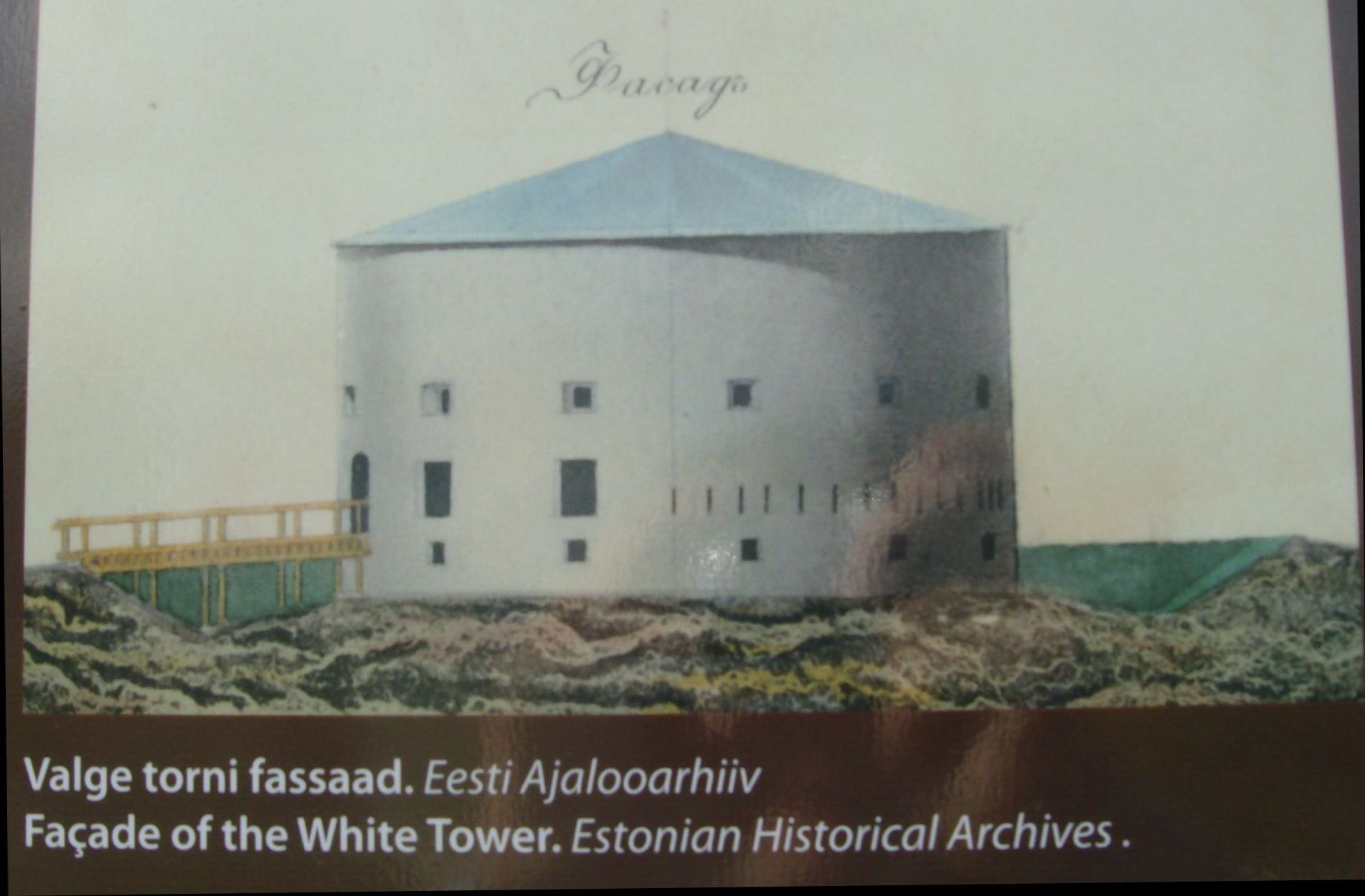

artilleryman_84
Сообщений: 130
https://fortoved.ru/forum/index.php?t=msg&th=1383&sta rt=0&rid=382&S=93decc0febb2072b74da1cff0e2d9820 укрепление 19 века в Таллинском заливе

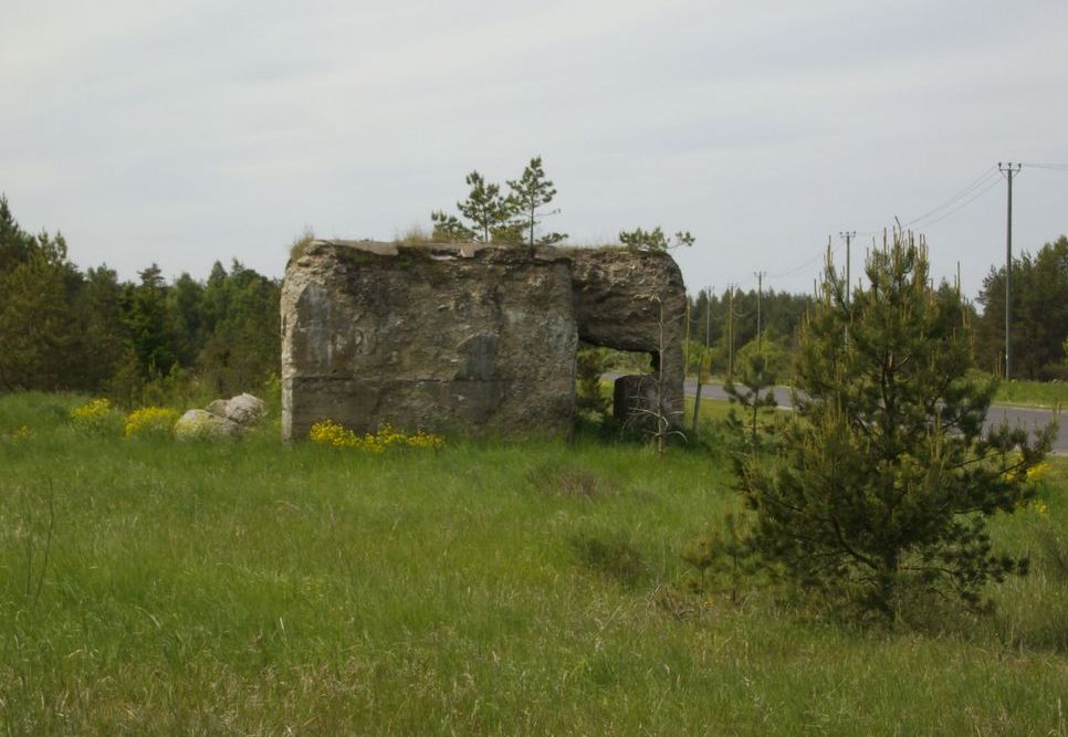

artilleryman_84
Сообщений: 130
Убежище на отделение. Морская Крепость императора Петра Великого.
Оборонительная позиция Вахикюля.
Дополнительная ссылка
http://photofile.ru/users/artilleryman_84/96076238/108109293 /#mainImageLink
index.php?t=getfile&id=9096&private=0
  • Вложение: 108109293.jpg
    (Размер: 88.25KB, Загружено 2420 раз)
[Обновления: чт, 16 сентября 2010 12:32] от Модератора
Re: Укрепления Ревеля [сообщение #22595 является ответом на сообщение #22585] чт, 16 сентября 2010 12:35 Переход к предыдущему сообщенияПереход к следующему сообщения
Спасибо!
Очевидно, поверх ряда бревен клался какой-то выравнивающий слой, утраченный со временем. Однако остатков асфальта вроде не наблюдается... Раз использовали бревна вместо двутавров, может быть вместо асфальта использовали глину?..
Confused
Re: Укрепления Ревеля [сообщение #22599 является ответом на сообщение #1120] чт, 16 сентября 2010 23:40 Переход к предыдущему сообщенияПереход к следующему сообщения
artilleryman_84
Сообщений: 130
Может быть и глину... над сохранившимися бревнами - слой бетона довольно ровный. см. фото
http://photofile.ru/users/artilleryman_84/96076238/108109466 /#mainImageLink
Re: Укрепления Ревеля [сообщение #22611 является ответом на сообщение #22599] пт, 17 сентября 2010 20:00 Переход к предыдущему сообщенияПереход к следующему сообщения
Так вот и я о том же! Smile Я же сначала посмотрел Ваш альбом...
